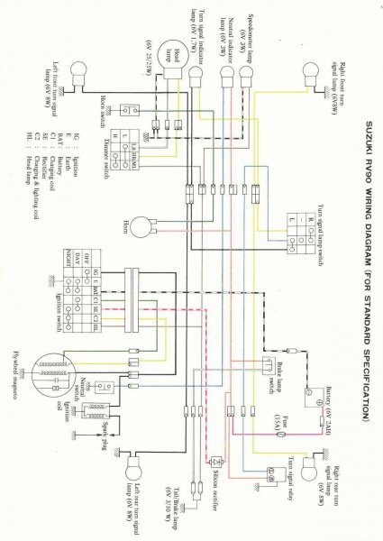

új vagyok itt, van egy 1973as suzuki Rv 90es 6V-os 2ütemű motorom aminek a "dinamója " túl tölt . A segítségeteket szeretném kérni mivel nem értek hozzá. A megnevezésekkel is ha hibázok tudjátok be ennek. Tehát amit ki tudtam okoskodni: 3 tekercsem van 1 a gyújtásnak 1 a világításnak és 1 a töltésnek /szerintem/ van még egy ellenállásom is / műgyantába öntve, 2 kivezetéssel az egyik rögtön testre megy a másik a világítás kapcsolóba , ez 9ohmos/ Van egy szilicon diódám is az aksi környékén. Mindegyiken lemértem az ellenállást és csak a töltő tekercsnek volt más az értéke. /0,16-0,24 ohm helyett 0,5ohm / Feszültség mérésnél igen nagy értékeket mértem és az index lámpáimnál is megszűnik a villogás és folyamatosan világítanak. Hogyan tudnám megjavítani? Hogyan tudnám a gyújtás időpontot megnézni mert a lendkerék miatt nem látom a megszakítót és akárhova teszem a műszerem mindenhol testen van a megszakító kalapácson és az üllőn is még nyitott állapotában is. Van hozzá gyárilag egy timing tester / suzuki 09900-27003 / csak sehol nem kapok. Azt csak összekéne kötnöm testtel meg egy fekete vezetékkel és az világítana meg hangot adna amikor megszakít a megszakító. A motorom meg legyengült és főleg terheléskor /emelkedőn felfelé ahol lazán felvitt 2személyt is ott most egyedül is alíg megy fel és olyan hangja van mint amikor csörgött a gyújtás a trabantokon. A kipufogó furulyáját kimostan mert nagyon olajos volt attól jobb erőre kapott de még messze van fénykorától és még csak 4ezer km sincs benne. előre is köszönöm a segítő hszeket
