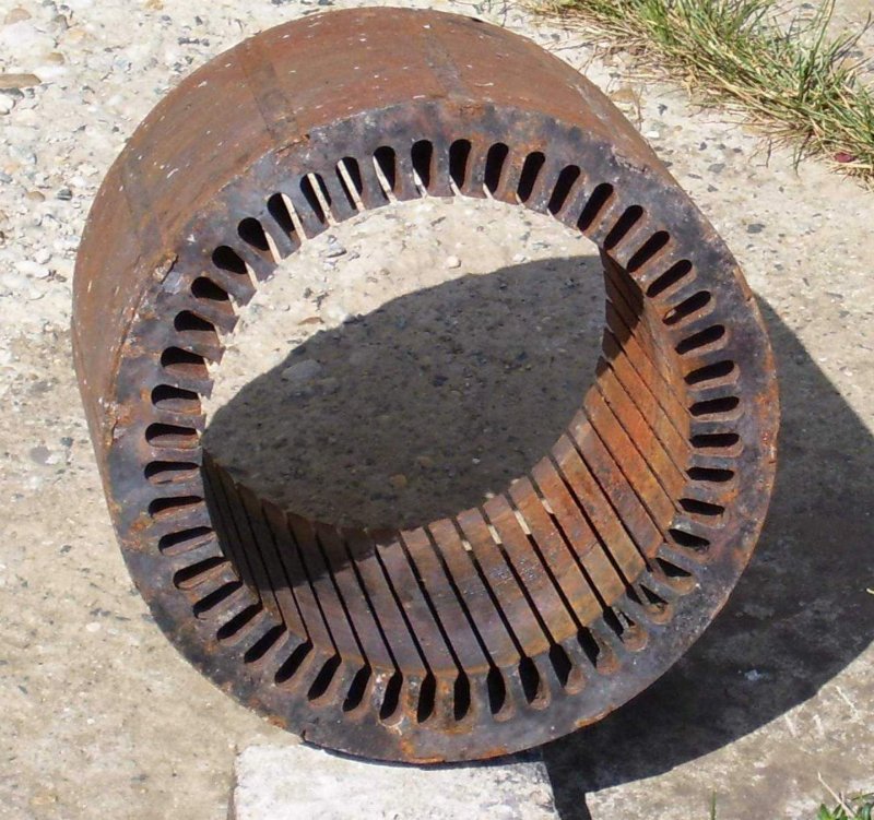

Hogy a kezemben érezhessem ezt az erőt én is átalakítottam egy autógenerátort (lásd csatolt kép), két erős Neodímium mágnest gyűrűt raktam a gerjesztő tekercs helyére, és bizony elég jelentős ellenállást tapasztaltam. Induláskor meg pláne ragad.
A ragadásnál mindig elfelejtitek megemlíteni, hogy egy fordulat alatt ez a ragadás 24 szer jelentkezik (15 fokonként). Átlagos generátornál ez az érték jellemzően 0,4 Nm - 0,8 Nm között változik. Ezért kézzel nehéz érezni, ezért azt hiszitek nincs is.
De ha felszorozuuk 24-el (egy teljes fordulatot véve alapul) már 9.6 Nm/s. Ez 1 perc alatt az 500-as fordulaton 500-szor jelentkezik, azaz már : 4800 Nm/perc - azaz 480 kilót (majd fél tonnát) emeltél fel 1 perc alatt 1 méter magasra, és ezt a széllel akartad megcsinálni...
Nos, ezt a nem létező ragadás a vasmagos generátoroknál.
Nem véletlen, hogy e miatt sokan a légmagosat részesítik előnyben, és még nem beszéltem a csapágy surlódásról és a hiszterézis veszteségről, amit a légmagosnál megint nem jelentkezik...
