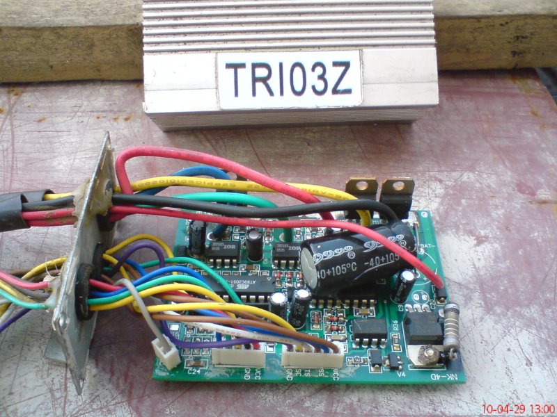

(#) golyo2020 hozzászólása Ápr 29, 2010 /
Hali
Egy Tornádó típusú elektromos biciklivel kapcsolatban szeretném a segítségeteket kérni! Történt egy kisebb baleset vele és ennek következtében a vezérlő elektronikában elszállt egy-két alkatrész.
Csináltam egy pár képet erről az elektronikáról,de egy műszerész szerint van benne egy olyan alkatrész (DSC00872-es kép) amit elég nehéz beszerezni és ebben kellene segítenetek nekem hogy valóban igaz e,vagy esetleg hol lehet ilyen vezérlő egységhez hozzájutni?!Vagy esetleg valamivel helyettesíteni hogy elinduljon!
Előre köszönöm a segítségeteket!
(#) zolika60 válasza golyo2020 hozzászólására (») Ápr 30, 2010 /
Erre Az alkatrészre gondolsz?Bővebben: Link
(#) bbalazs_ válasza golyo2020 hozzászólására (») Ápr 30, 2010 /
Ha a vezerlo ATMEL chip szallt el, akkor igen, ugyanis abban a program a lenyeg. Chipet kapsz akarhol.
Ha a fetekre gondolsz, akkor azoknak az adatai alapjan szerintem nem nehez helyettesito tipust talalni (feszultseg es aram ne legyen kisebb, mint az eredeti, a gate kapacitas lehet kisebb, az atmeneti ellenallas is minel kisebb legyen).
(#) Mary bx válasza golyo2020 hozzászólására (») Ápr 30, 2010 /
Uj vezérlöt itt is kapsz,csak nézd meg a rossz vezérlödön hogy hány Voltos,Wattos és 120,vagy 60 fokos-é?
http://www.tech-mobile.hu/termekek-motorvezerlo.htm
