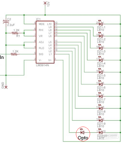

Valaki segítene egy kapcsolást összedobni?
Az akkupakk negatív ágába egy áramfigyelő ellenállást iktatnék be, ami figyeli az áramot és ebből jelzi a teljesítményt, és ha eléri az áramfelvétel a 20A-t, akkor visszaveszi a táp kitöltését. Mekkora legyen az ellenállás, mi kell (fesz.erősítő) az LM3914-et meghajtani és az opto meghajtásához?

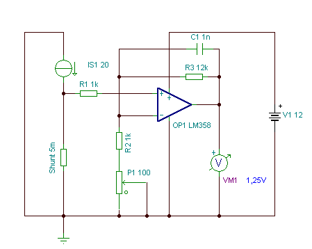

(#) proli007 válasza SKY hozzászólására (») Ápr 7, 2010 /
Rajzoltam egy áramkört, és módosítottam a Led-es jelzőt.
- Ha 0,005ohm-os shunt ellenállást használsz, akkor 20A áramra azon 0,1V feszültség esik, és 2W hő termelődik.
- Ha az LM3914 bemenő feszültségosztó nélkül használod, akkor az utolsó Led, 1,25V-nál fog jelezni.
- A kettő közé kell egy erősítő, aminek megkívánt erősítése 12,5-szörös. Tehát 0..0,1V feszültségből, 0..1,25V feszültséget készít. Ha ezt a feszültséget vezetjük az LM3914 bemenetére, akkor az kijelzi az áramot, 0..20A-ig.
- Tekintve, hogy 20A esetén szeretnéd a tápot leszabályozni egy optocsatolón keresztül, elkövethetjük azt a"susztermattot", hogy ennek érzékelésére, és az opto meghajtására, egyben az utolsó Led komparátorát használjuk. Így megspóroljuk a komparátort, és a referenciát.
- Tehát nincs más feladat, mint 20A mellett beállítani az utolsó Led jelzését.
A szimulátoros rajzon, a töltőt és az aksikat, egy áramgenerátor helyettesíti. Az erősítő kimenetén lévő műszer az LM áramkörét szimulálja. A szabályozásnál azért problémák lehetnek az egész áramkör futásideje miatt, amit majd a kapcsolóüzemű táp visszacsatolásában található (integráló) kondenzátorral lehet majd (a "kapkodást" úgy ahogy) kiküszöbölni.
üdv! proli007

Nagyon köszönöm. Nagy probléma ha az akkuk az ellenálláson keresztül lesznek töltve, és így negatív feszültség kerül a műveletire? Jó lesz az, ha gázkarnak a kitöltésszabályzó potit használom (TL494-es rendszer), de nem lesz visszacsatolás a kimenetről?
(#) SKY válasza SKY hozzászólására (») Ápr 7, 2010 /
A kapcsolóüzemből adódóan a sunt ellenálláson is nagyfrekis zavar lesz? Arra is kellene egy integráló kondenzátor?
