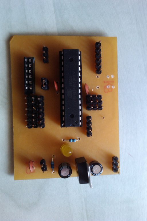

Csak egy kis jelentés a robotom állapotáról. Ami már megvan: Az elektronikával már megvagyok, a vezérlőn sikeresen lefutott a Fizikus által közzétett tesztprogram. Ami még megvalósításra vár az a mechanika és a programozás. Ha valakit érdekel teszek fel képet a kész panelekről, de nem lettek a legszebbek, és anyagtakarékosság miatt nem kezdtem újra a szépséghibák miatt. Most egy ideig nem lesz időm vele foglalkozni mert készülnöm kell az érettségire. Bye.: mester06
Ez nem szépségverseny, a legleső panelnél az a lényeg hogy működjön. Az alapok megtanulására éppen elég lesz, később ahogy egyre ügyesebb leszel, már a külső is számitani fog. És a végleges kapcsoláshoz már később lehet nyákot maratni. (hol vannak a képek?)

Itt vannak a képek. Ahol csak a furatok vannak és nincs beforrasztva semmi, ott hagytam helyet a kvarcnak, de egyelőre arra még nincs szükségem ezért nem forrasztottam be.
Gratulálok!
Nem gondoltam volna, hogy a cikkben közölt, paint-ben készitett rajzaimon rajtam kivül más is ki tud majd igazodni, de ezek szerint neked sikerült. Ha csak kisérletezésre akarod használni a panelt, akkor nem érdemes véglegesen beleforrasztani a kvarcot. Forrassz be 2 db 22pF-os kondit meg egy ilyen csatlakozót, és ekkor tudod majd cserélni a kristályt, attól függően hogy milyan sebességű kell.
Köszi. Szerintem elég érthetőek a rajzaid a cikkben! Bár ha már így felhoztad a cikket, annyi észrevételem azért lenne, hogy az alkatrészlistában a vezérlőpanelhez is 100 µF kondikat írtál, de a cikk többi részében 330 uFeset használsz. Tudom nincs nagy jelentősége, de egy kezdő számára megtévesztő lehet.
A kvarcot pedig foglalattal fogom berakni, mert ez csak a tanuló panelem. Ha már jobban átlátom a dolgokat építek egy szebbet-jobbat.
Lehet hogy ez tényleg zavaró lehet, de a cikkek irása közben folyamatosan változtattam kicsit a konstrukción.

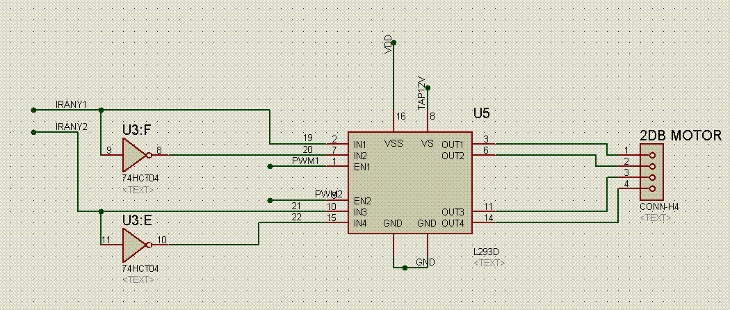

Fizikus Willi robot kapcsolását nézegetve merült fel bennem az alábbi kérdés: Az L293D IC 1,2 EN lábára teszi a PWM jelet és az 1A-ra a bekapcsolást. Amit megnéztem adatlapot (Texas Instruments) ez éppen fordítva van. Vagy ez teljesen mindegy szerintetek?
Ha enable lábra teszed a PWM jelet, csak 2 pwm modul kell a mikrokontrollerbe. Ha minden "iránymeghatározó" lábra tennél egy külön pwm csatornát, az pazarlás lenne, és felesleges is.
Szóval az EN lábra ésszerű rákötni. Praktikus egy invertert tenni a bemenet lábpárok elé, hogy a kontroller 1 lába eldönthesse a motor forgásirányát. Megspórolsz 2 lábat, de nem fogod tudni rövidre zárni a motortekercseket (ilyen méreteknél úgysem sokat fékez). Csatoltam rajzban.

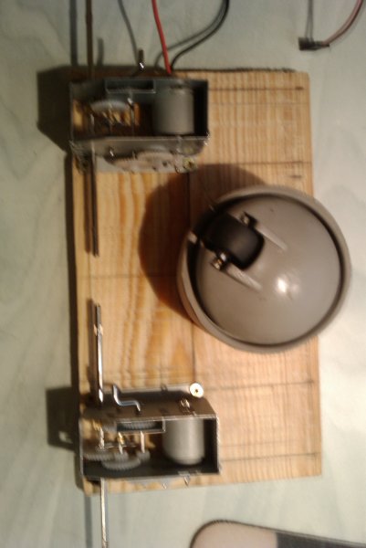

Újabb helyzetjelentés a robotomról: - A teljes elektronika működőképes. - A Fizikus féle vezérlőprogram hibamentesen fut. (Még nem mélyedtem bele a programozásba, csak copy&paste módszerrel programoztam fel.) - A robot alváz is majdnem kész. A motorok és a bolgyókerék rögzítve rá. Még hátra van az elektronika rögzítése, de ez nem lesz nehéz. A neheze ami még hátravan alváz téren: a két hajtott kerék csatlakoztatása a tengelyre. Csatolok képeket az alvázról. Bye. mester06 |
