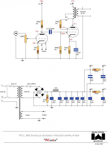

Megépítettem a Müszi-féle PCL86-os csöves erősítőt (link) sztereó változatban. Gyakorlatilag minden volt hozzá itthon főleg azért, mert kb. 10éve már megépítettem egyszer légszerelve tesztelés képpen (akkor tökéletesen működött, igaz nem teljesen ez a rajz volt). Első bekapcsolásnál megjelent a brumm. Mielőtt teletömtem volna a tápot felesleges kondikkal előtte azért megpróbáltam pár dolgot. A megoldás végül az lett, hogy a nagyfeszültségü táp negatív pontját rákötöttem az erősítő házára. Ezzel teljesen megszünt minden zaj az erősítőben. Azonban van egy másik gond, amit nem tudok megoldani. Valamiért nagyon furcsa hangja van az erősítőnek. Egyáltalán nem nevezhető jónak, csöves hangzásnak pedig végképp nem. Még egy STK "csoda" hibrid is szebben szól nála. Az átvitele nagyon rossz, szinte teljesen vágja a magas és a csövesre jellemző mély hangokat is. Mindkét oldal egyformán produkálja ezt a hibát. A kimenő trafók tv-ből bontottak. A fűtőfeszültség 14,5V, anódfeszültség 220V 220µF-56R-220µF C-R-C taggal szűrve (később kap egy soros PY88-at, mert nem szeretném a csöveket a túlvilágra küldeni). Találkozott már valaki ezzel a furcsa "vágási" jelenséggel? Minden segítséget előre is köszönök!

Nekem a hangja hasonlóan nem tetszett. Én rögtön átépítettem Djhans kapcsolására és az már másképpen (szerintem jobban) szólt.

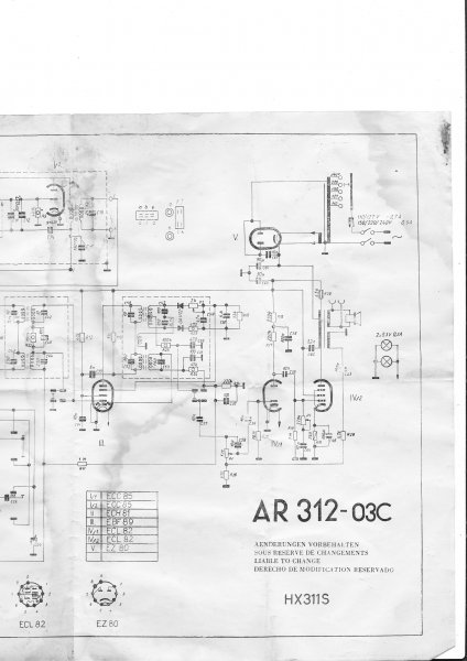

(#) (Felhasználó 1947) válasza Gettobike hozzászólására (») Máj 6, 2010
Próbáld meg ezt a kapcsolást.(mellékelve)
Amit épitettél Müszi leirásából az egy régi TV végerősitőjének rajza, valószinűleg egy régi Kádár könyvből.
Az alkatrészértékek nem épp ideálisak.

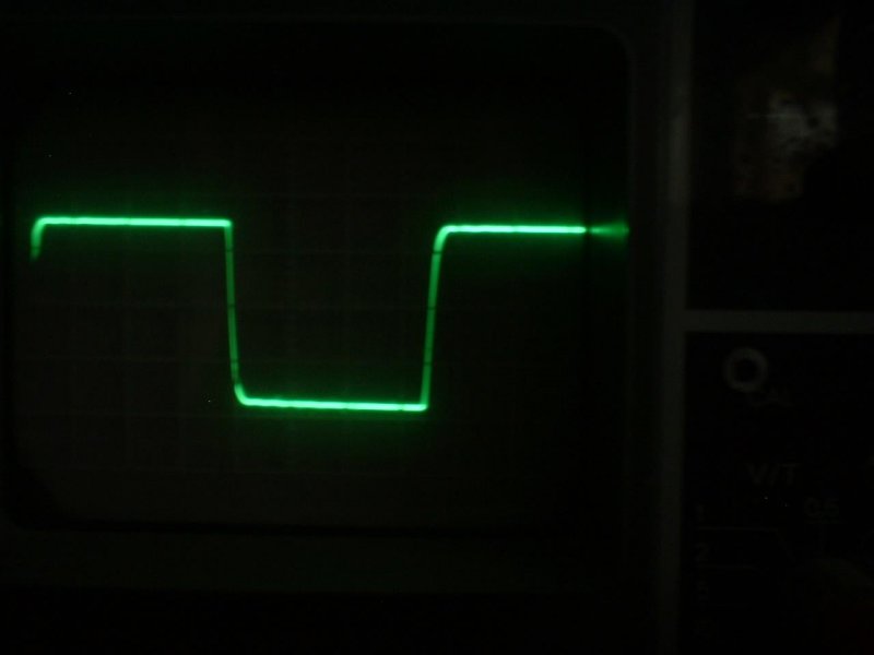

(#) CHZ hozzászólása Máj 6, 2010
Ezek a jelalakok 0,1mm permalloy vassal lemezelt trafó mérései . Nem rossz vas , igaz kis méretű , ötös osztásban A=8 tekercsekkel . Frekimenete nagyon jó , 200KHz még 3dB belül van.
(#) szoftveres válasza Gettobike hozzászólására (») Máj 6, 2010
Az általad megépített kapcsolásban található alkatrészekre hivatkozok: R206-t (trióda katódján) cseréld kb 4,7 kohmosra, R219-et cseréld 220 kohmosra. Ez a triódának kb a megfelelő munkapontbeállítás. A C222 kondi igen csak alulméretezett, 470 kohmos rácselvezetővel 33Hz-en már csak fele erősségű jel jut át rajta. A megoldás: cseréld legalább 47 nF-ra, vigyázz hogy a kondi min. 250 V-ot elviseljen. (Ugye a C223 kondi is bírja a nagyfeszt?! min. 200V!) R222 ellenállást cseréld ki min. 330 ohm-ra, így a pentóda munkapontja is helyre jön (PCL86 adatlap!). Nagyon sok kapcsolásban a pentóda munkapont beállító ellenállása 150 ohm körüli, ez HELYTELEN. És hogy még több mély hang legyen: R222-vel köss párhuzamosan egy min. 100 µF-os (16 V) elkót, negatív fele a föld felé nézzen. Ha ezeket a változtatásokat megcsinálod, akkor tudod kihozni kb. a maximumot a PCL86-ból. A magasakat nagyon nem fogod tudni kihajtani, mivel a TV hangkimenő trafókat koránt sem arra tervezték hogy HI-FI hangzást nyújtsanak. Az erősítő tápfeszültsége kb. 230-260 V legyen.

(#) Gettobike válasza szoftveres hozzászólására (») Máj 6, 2010
Köszönöm mindenkinek a tanácsokat! Első körben Luki által javasolt kapcsolást fogom megépíteni (a djhans féle kapcsolásban is 150ohm a trióda katód ellenállása). Tesztelés után megírom a fejleményeket.
(#) Gery78 válasza CHZ hozzászólására (») Máj 6, 2010
Ez igen! Gratulálok! Nagyon szép jelalakok. Apropó hol sikerült szerezned permalloyt?
„a djhans féle kapcsolásban is 150ohm a trióda katód ellenállása”
A végpentóda 150 ohmos katódellenállásával kapcsolatban javaslom, hogy olvasd el a 683615 és a 684355 hozzászólásokat, ott kifejtem bővebben hogy az miért nem jó.
(#) sturbi válasza szoftveres hozzászólására (») Máj 6, 2010
Kár hogy az említett hozzászólásokban butaságokat írsz.
Levezetnéd a kapcsolási rajz alapján miért van túldisszipálva a pentóda. Az én szerény tudásommal 5,5 W disszipációt számolok a pentódára, kiváncsi lennék, hol tévedek (az kevesebb, mint 9 W).
A trióda rácsa elő van feszítve katódellenállás nélkül is, javasolnám az "indulóáramos rácselőfesz" kifejezést megemlíteni a "gugli"-ban (10 Mohm nem teszi testre a rácsot).
Az, hogy a cső, egy bizonyos elhasználódási szint után már nem tud az eredeti beállításban megfelelően működni, nem tervezési hiba.
(#) sturbi válasza CHZ hozzászólására (») Máj 6, 2010
Nagyon szépek, de gondolom nem erősítőben van műterheléssel, félhangerőn... vagy igen ?
(#) szoftveres válasza sturbi hozzászólására (») Máj 6, 2010
„Kár hogy az említett hozzászólásokban butaságokat írsz.”
Pedig megjavult.
„Az én szerény tudásommal 5,5 W disszipációt számolok a pentódára, kiváncsi lennék, hol tévedek (az kevesebb, mint 9 W).”
A 150 ohmos katódellenálláson 4 V- ot mértem, a mellékelt datasheetben 210 V-os anódfeszt feltételezve nézzük meg, hogy hol dolgozik a pentóda.
„A trióda rácsa elő van feszítve katódellenállás nélkül is, javasolnám az "indulóáramos rácselőfesz" kifejezést megemlíteni a "gugli"-ban (10 Mohm nem teszi testre a rácsot).”
Az említett hozzászólásban arról számolok be, hogy az átalakítás után az erősítő brummja és gerjedékenysége megszűnt. Ízlés kérdése. Kösz az "anyagot".
„Az, hogy a cső, egy bizonyos elhasználódási szint után már nem tud az eredeti beállításban megfelelően működni, nem tervezési hiba.”
Sajnos ezeket a csöveket nem lehet már újonnan megkapni. Érdemes az erősítőket úgy tervezni, hogy egy-egy drága cső sokáig szóljon benne, ha ezért kisebb teljesítménnyel kell fizetni (ez saját vélemény)

(#) kocos válasza CHZ hozzászólására (») Máj 6, 2010
Elég szép jelalakok ! Ez vágott szalagmag, vagy lemezelt ?
„Régóta szúrja a szememet, hogy ezekben a videoton rádiókban az előerősítő trióda rácsa nincs előfeszítve, hanem egy nagy ellenálláson keresztül a katód potenciáljára van kötve. Nem értettem hogy ez így hogyan működhet, mert így a trióda tulajdonképpen csak egy egyenirányító.”
Nekem ez szúrja a szememet.
„A 150 Ωos katódellenálláson 4 V- ot mértem, a mellékelt datasheetben 210 V-os anódfeszt feltételezve nézzük meg, hogy hol dolgozik a pentóda.
26,6 mA a katódáram, saját magadat cáfolod ?
„Sajnos ezeket a csöveket nem lehet már újonnan megkapni. Érdemes az erősítőket úgy tervezni, hogy egy-egy drága cső sokáig szóljon benne, ha ezért kisebb teljesítménnyel kell fizetni (ez saját vélemény)

(#) CHZ válasza Gery78 hozzászólására (») Máj 7, 2010
Nem új , bontóban találtam (csak 1cm ^ ).
