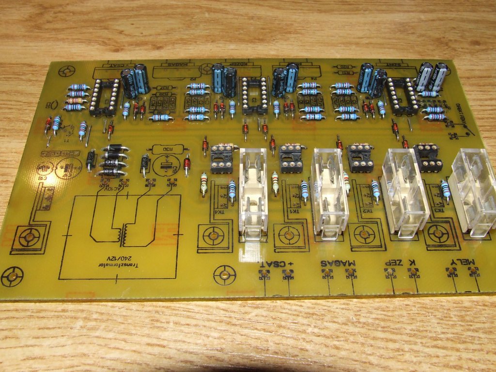

(#) petike779 válasza Alkotó hozzászólására (») Ápr 19, 2010 /
Üdvözletem...
Eltelt egy kis idő utolsó jelentkezésem óta, de nem ültem tétlenül... Megépitettem a fényorgonát, fel is élesztettem és jól megy. A kimenetet MOS-FET-ekre csatoltam és a ledes lámpáimat vezérlik. Nagyon jól megy, jó az elválasztás, jó a jelérzékenység de... Mindig van egy kis de... Szóval a ledek válaszideje túl gyors és néha enyhe pislogást visz be, mindazok ellenére hogy nem használom a nullátmeneti rész, a táp is jól van szűrve (2200uF).
Szóval ha lesz időm kibogozom, ha nem akkor igy is rendben van, meg van a hatása, gyerekeim nagyon élvezik. Most készül a taktusgenerátor a 3. modulhoz.
Ajánlom ezt a kapcsolást bárkinek!!

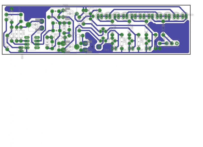

(#) SKY hozzászólása Ápr 24, 2010 /
Heló
Megépítettem a ledes fényorgonát, jól működik, gondoltam felteszem ide. C9-10-11 értékét 1µF-re módosítottam, hogy gyorsabb legyen a villogása.

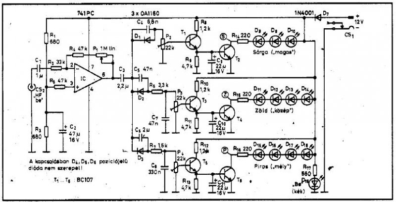

(#) Alkotó válasza _JANI_ hozzászólására (») Máj 2, 2010 /
Említesz egy dinamika-kompresszort. Te megcsináltad ezt a kapcsolást?
Én igen, és felmerül bennem pár kérdés (fotó).
0. A kimeneten frankó egyenfeszültség van. (nálam 12V-ról megy, és 6,2V DC van a kimeneten) Illett volna egy elkót is tenni a kimenetre. Én tettem.
1. Először a mikrofon. Honnan tudni egy mikrofonról, hogy az dinamiukus vagy elektret? Elmentem a számítógép boltba, és vettem egy látszólag szakosabb mikrofont, amiről fogalma sem volt az eladónak hogy melyik csoportba tartozik. Annyit tudott róla, számítógéphez jó lesz (fotó mellékelve).
Végül is be kellett tennem R1-et, mert csak azzal működött, de ennek ellenére szerintem ez dinamikus mikrofon. Akkor most mi?
2. Rákötöttem a fényorgonára. Működik, de a linearitás borzasztó. A mély hangok (ez nálam 200 Hz körül és az alatt van) szintje drámaian csökkent. Ez a mikrofon baja?
3. Kipróbáltam normál "lineáris" jellel is. ekkor meg ki kellett venni R1-et, mert az a bemeneten is egyenfeszültséget hoz létre. Megszűnt a "mélyhiány", de még mindig rosszabb a "villogás zenefüggése", vagy más szóval a "hűség" mint dinamikakompresszor nélkül. Ezek alapján miért jó ez nekünk, illetve a fényorgonának? Tény, hogy sokkal szélesebb hangerőtartományban nem kell a bemeneti szinthez nyúlni, és az is tetszetős, ha mondjuk a hallgatóság tapsolására vagy kurjongatására is villogás van, de ezért fel kell áldozni a valódi érzékenységet.
(#) _JANI_ válasza Alkotó hozzászólására (») Máj 2, 2010 /
0: Igen egy kicsatoló kondenzátor valóban kerülhetett volna a kimenetre. De nem én alkottam a kapcsolást. Viszont a tápfeszültséget ajánlott betartani! Mert arra van méretezve a kapcsolás. S ha ettől eltérsz lehet kedvezőtlen irányba módosul az áramkör paramétere!!!
1: A mikrofonokról kicsit résztelesebben beszél a WIKIPÉDIA. Bővebben: Link
A dinamikus mikron olyan mint egy kis hangszóró, s a mikrofon rajzjelében egy tekercs található. Az elektrétmikrofonkapszula (Bővebben: Link) egy kis zárt fémhenger. A mikrofon rajzjelében egy kondenzátor van ábrázolva. Ránézésre is könnyen megkülönböztethető a kettő egymástól. S még egy lényeges különbség van az elektrétmikrofon és a dinamikus mikrofon között. Az elektrétmikrofonnak szüksége van külső tápfeszültségre a működéséhez. A dinamikus mikrofonnak viszont nem kell tápfeszültség a működtetéséhez.
( Természetesen az alap mikrofonokról beszélek, s nem az erősítő kapcsolással ellátottról. )
2: Sajnos a kondenzátor mikrofonoknak nem a legjobb a mély hang érzékenysége. Ez a mikrofon felépítéséből adódik. A mély hangokhoz a dinamikus mikrofonok jobbak.
3: Az R1 az elektrétmikrofon táplálásához kell.
S igen valamit valamiért. Egy mikrofonos fényeffektnek is van előnye és hátránya.
Sajnos dinamika kompresszor kapcsolás sem egy csodatévő áramkör.
Igenis megvannak előnyei és hátrányai is...
S köszönöm, hogy megosztottad velünk az építési tapasztalatodat.
(#) Alkotó válasza _JANI_ hozzászólására (») Máj 3, 2010 /
Idő közben én is tájékozódtam. Igazad van, egyértelműen elektret mikrofon, gyakorlatilag pontosan olyan mint a második linkeden hivatkozott.
A tápfeszt illetően először 9V-ról próbáltam, és egy fülhallgatóval (+erősítővel) meghallgattam a saját hangomat. Meg is voltam lepődve milyen jól "szólok". Ezután, mivel a fényorgonában 12V van alapból, emeltem meg a feszültséget. Így is kifogástalanul hangzott, ezért mertem rákötni. (csak a fényorgona mély csatornája "mélyebb" mint az emberi hang, ezért ott már gondom volt frekvenciaátvitellel)
Ettől függetlenül is nagyon alacsonyra van hangolva a fényorgona, simán lehetne 3-400 Hz körül a mély tartomány határfrekije.

(#) peter1995 hozzászólása Máj 5, 2010 /
Hello.Megépítettem ezta kapcsolást annyiban módosítva hogy a ledekhez tartozó előtét ellenállásokat elhagytam és ami az izzókat vezérli tranyó azok 2N3055.Az izzók 20W12V.A közép és a mély 2égő a magas 1 égő.De nem működik.Mi lehet a baja.
(#) Atielectronic hozzászólása Máj 6, 2010 /
Szép jó napot mindenkinek... Elnézést ha hülyeséget kérdezek de itt: http://www.hobbielektronika.hu/forum/files/2d/2d0ea813f8f49ea92d7b1...bf.jpg
a +csat az olyan lenne mint amikor nem szól zene és olyankor világít?? Nincs túl sok időm gép előtt lenni így nem tudtam elolvasni az összes feljegyzést így csak kiragadtam egy képet és gondoltam megkérdezem..
Előre is köszönöm ha válaszol valaki...Tisztelettel: Kovács Attila
(#) peter1995 válasza peter1995 hozzászólására (») Máj 6, 2010 /
Helyesbítek.Ha a potikat csutkára feltekerem akkor egy fél wattos izzót megfelelően villogtat.Da ha "üresjáratban mérem és hákötöm a 2 20W-osat a fesz visszamegy 0,8ra.Mi lehet kevés a bázisáram?Hogyan lehetne "növelni"?Kisebb kondikat rakok a BC107es tranyókhoz?Pl a 22µF helyett 10µF-t?
(#) proli007 válasza peter1995 hozzászólására (») Máj 6, 2010 /
Például nem vetted figyelembe, hogy a meghajtó tranzisztor, csak 20mA-el hajtja meg a Led-eket. Neked, pedig 1,6/3,2A-re van szükséged.
Tehát minimális program, hogy a 2N3055 elé egy tranyót kötsz (darlington kapcsolásban), hogy a végfokozat áramerősítése megfelelő legyen. (Persze ha egyébként, minden működik. Ezt kipróbálhatod az eredeti Led-ek berakásával is.)

(#) peter1995 válasza proli007 hozzászólására (») Máj 6, 2010 /
Csináltam egy videjót is csak nem tudom felrakni mert nagy.De üresben a mulit 20voltos méréshatárom minden össze volt kötve ahogy kell csak az égők nem és a multi.12től 1-2voltig váltakozott.Vagyis a kapcsolás jó lehet csak kevés az áram.A ledeknek nem lett kialakítva a panel de a fél wattos izzót jól villogtatta.
Kipróbáltam darlington kapcsolással is de úgy sem csinál semmit.És ha beraknék 3 relét?Van egyáltalán akkora áram hogy a relét meghúzza?
(#) _JANI_ válasza peter1995 hozzászólására (») Máj 7, 2010 /
A relé ugye csak vicc!?
Az R8; R10; R12-es ellenállásokat kellene csökkenteni ( 240 ohm) a megfelelő bázisáramhoz.
Kicsit furcsa, hogy a darlington kapcsolás nem hozott kellő eredményt!
Talán nemtő megoldás lehet még a "komplementer darlington-kapcsolás"!
Bár ez utóbbi invertálja a jelet!!!

(#) proli007 válasza peter1995 hozzászólására (») Máj 7, 2010 /
Most már kétszer írtad, hogy "nem csinál semmit". Ez nem műszaki fogalom. Valamit mérni, próbálni kell. Ez ami előre vihet egy dolgot.
Például tegyél egy 10kohm-os ellenállást, a tápfeszültségről, a P2 tetejére. Ha ekkor a P2 potit tekergeted nulláról maximum állásba, akkor az izzónak szépen világítani kell. És ekkor lehet az izzón feszültséget mérni a multival.
Egyáltalán a tápfeszültség el tudja viselni ezt a terhelést?
üdv! proli007

(#) peter1995 válasza proli007 hozzászólására (») Máj 7, 2010 /
A táp biztos bírja mert 12A a tápfesz.A bázisáramhoz a darlington kapcsolást megfeleően kötöttem be de nem változzott.Akkor megpróbálom aR8 R10 R12 csökkentését.Szóval az 1,2K 240ohm-ra?
