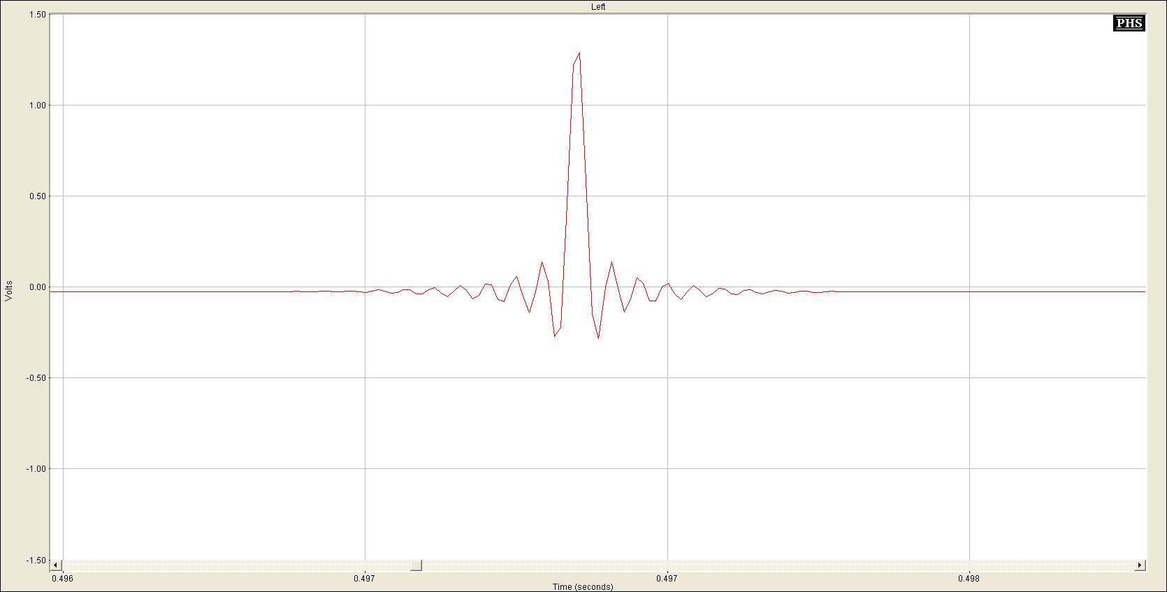

Készítettem két mérést. Az egyik a CS4390 négyszögjelátvitele. A másik pedig a Dirac impulzusra adott válaszfüggvénye (súlyfüggvény). Ha gond lenne, akkor itt azt kellene látnunk (aszimmetrikusság).
(#) gb197 válasza BTomi hozzászólására (») Máj 6, 2010 /
A hiba látható is, ugyanis pont az egységinpulzusra adott válasza a da-nak erős túllövés, és rezgés. Ellenben a non oversampling da-kkal (és SACD )szemben , ahol nagyon csekély a rezgés. Pont evvel a méréssel bizonyítja a SAKURA SYSTEM , hogy az interpoláláló szűrő a legtöbb esetben hibás!
A négyszögjel átvitelből nem igazán derül ki hogy hibás a minta, de tudjuk , hogy az emberi füllel semmilyen műszer nem veheti fel a versenyt, és bizony az "meghallja" a hibát. Nem véletlen tehát, hogy a nagy gépekben DSP-vel interpolálnak. Sok DA-ban szerencsére nincs is beépítve vagy kikapcsolható.
(#) BTomi válasza gb197 hozzászólására (») Máj 7, 2010 /
Ne haragudj, de nincs igazad. A Dirac impulzusra adott válasz súlyfüggvényen a CS4390 esetében nem látható hiba. Az lehetséges, hogy más szűrőkarakterisztikával más válaszfüggvény adódna.
Felteszem az Accuphase DP70V válaszfüggvényét. Ez is rossz lenne? Kétlem...

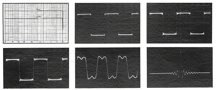

Érdemes megvizsgálni mivel függ össze ez a rezgés.
A diagrammok elég beszédesek. Látható, hogy minél meredekebb levágású szűrőt használunk, ez a lengés, annál hosszabb.

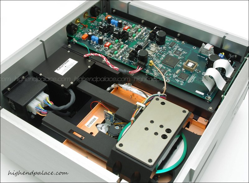

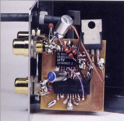

(#) BTomi hozzászólása Máj 7, 2010 /
Ime két kép arról a bizonyos túlmintavételezés nélküli 47 Laboratory DAC-ról... Ezért kell százezreket fizetni?!
(#) gb197 válasza BTomi hozzászólására (») Máj 7, 2010 /
Igen, tudom milyen egyszerű és gagyi a belseje, hogy nem éri meg az árát, ennek ellenére mégis jól muzsikál. Mellesleg lehet ettől jobbat is építeni, pl. TDA1541A, AD18XX, stb.

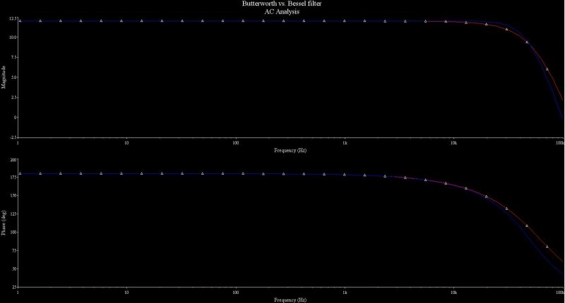

Fejemben van egy új kimeneti fokozat terve egyenlőre a CS4390-hez. Az eredeti szűrő Butterworth típusú. Ez viszont nem lineárfázisú. A Bessel szűrő, viszont az, konstans a csoportfutás ideje. Átszámoltam a szűrőt a Bessel együtthatókkal. Leszimuláltam a két szűrőt. Érdemes megnézni a négyszögátvitelüket. A Bessel szűrőé sokkal szebb, nincs túllövés a négyszögjelen.
Nem tudom, hogy megvan-e neked az Audio Magazin 2000/novemberi száma. Tesztelték és mérték a Mark Levinson No.37 transzportot és a No.36 DAC-ot. A frekvenciaátvitelen messziről fel lehet ismerni a Bessel szűrő freki karakterisztikáját. Ki is emelték az egyenletes fázisfutást.
Ezen kívűl szimulációkkal már megterveztem egy nagy közösmódusú jelelnyomású erősítőfokozatot. Ennek van egy ultra-alacsony torzítású változata is.
