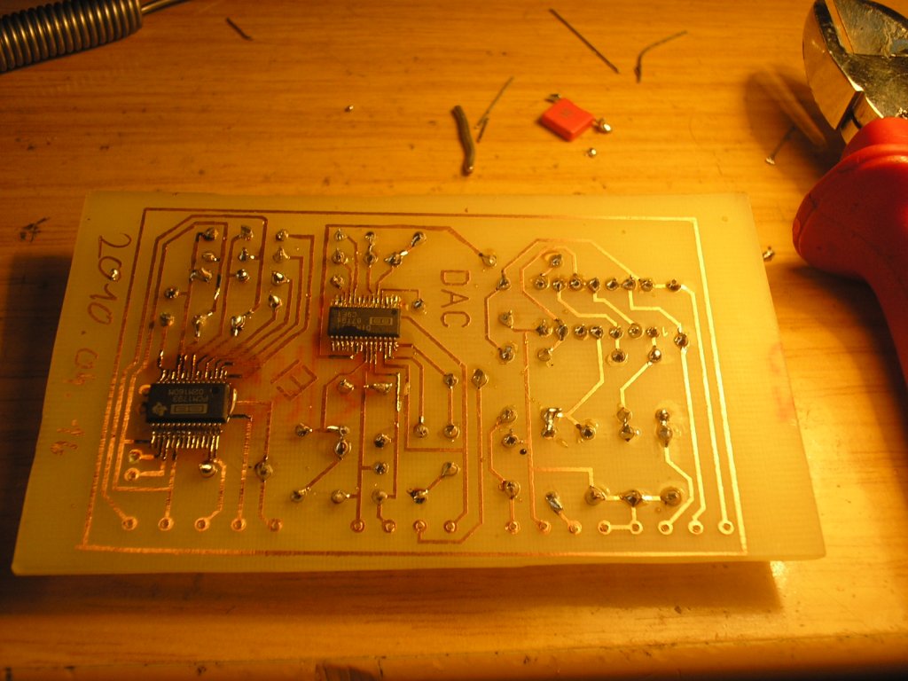

(#) petemazi válasza Beachway hozzászólására (») Ápr 15, 2010 /
Én leöntöm a panelt gyantával, felónozom a csíkokat, és végighúzom a lábakon a tiszta pákahegyet. Eddig bevált.
Amúgy pont az előbb akartam felforrasztani a két ic-t, de mire beforrasztottam a DIR-t, feltűnt, hogy leválig a rézfólia.. Nem csak a nyák kuka, de az ic-t sem sikerült leforrasztani..

(#) petemazi hozzászólása Ápr 17, 2010 /
Na sikerült marnom egy jó panelt, be is ültettem, meg kéne csinálnom még a buffer fokozatot, és a tápot.
(#) petemazi válasza petemazi hozzászólására (») Ápr 17, 2010 /
Megszólalt! A hang az valami iszonyú torz, talán tiszta négyszögjel, gondolom ez a szedett-vetett levegőbe összedobott buffer fokozat érdeme. Megpróbálok rajzolni egy panelt hozzá, ha nem jön össze, akkor hétfőn vasalok.

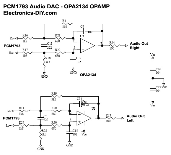

Meg is terveztem a buffer panelját, kicsit össze van nyomva, mert pont van egy ekkora darab hulladék nyákom.
NE 5532 lesz benne, vagy OPA 1642.
(#) saraha válasza petemazi hozzászólására (») Ápr 17, 2010 /
Én kettőt terveztem.Egy cserélhető bufferfokozatosat (csatijait kivezettem egy porthoz) mert majd ki akarom próbálni amit a Gábor belinkelt M.L-t is meg mást is.
A másik amit most építek az a gyári ajánlás, én 1db OPA4134 és1db OPA 2134-et teszek bele.
(#) petemazi válasza saraha hozzászólására (») Ápr 17, 2010 /
Nem lehet, hogy a +- tápfesz hiánya miatt van ilyen ótvar hangja? Van egy trafóm, ami középleágazásos, megkeresem, hátha jó ide.
„Nem lehet, hogy a +- tápfesz hiánya miatt van ilyen ótvar hangja?”
Ezt most,hogy érted?Úgy ,hogy a buffernek kevés feszejt adtál?
Sima 12 voltot kapott. A kapcsolásban +-6v-ot kap.
Az biztos nem jó úgy, ha szimpla tápot adtál neki szimmetrikus helyett.
(#) Beachway válasza petemazi hozzászólására (») Ápr 17, 2010 /
Csinálj hozzá mesterséges telepközéppontot. Akkor jó lesz. Két elektrolit kondit sorba kötsz, a két vége a 12V, a közepe meg a test. Esetleg egy-egy ellenállást párhuzamosan a kondikkal, beállítva rajta 100mA-t.
Délután még szólt valamennyire nálam, Megcsináltam az opának a szimmetrikus feszt, behánytam a leendő dobozba, bekapcsolásnál világít az error led, sistergés a kimeneten. SW láb földre kötve. Ha leveszem a földről, akkor sípol. Az eredeti tápot visszarakva ugyanez, zenénél a sistergés átvált recsegésre.. 44khz-n ufózajokat fog, fölötte sistereg. Adtam neki egy kis ESD-t, vagy meghalt az opa? Ha kikapcoslom, és kisülnek a pufferek, akkor átvált a kimenet földhurok szerű búgásba. Kezd nagyon fárasztó lenni ez a project..
(#) petemazi válasza petemazi hozzászólására (») Ápr 18, 2010 /
Levettem róla a buffert, így is error led.. Átforrasztottam az egészet, de semmi.

(#) petemazi válasza Beachway hozzászólására (») Ápr 18, 2010 /
A külön táp földjét összekötöttem az 5v és 3,3v földjével.. Szerintem csak ESD lehetett, vagy meghalt az opa, és magával vitte a sírba a PCM-et is.. Mindegy, sok kedvem már nincs foglalkozni a dologgal. Van még itthon egy PCM, adok majd neki még egy esélyt..
