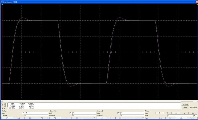

Készítettem két mérést. Az egyik a CS4390 négyszögjelátvitele. A másik pedig a Dirac impulzusra adott válaszfüggvénye (súlyfüggvény). Ha gond lenne, akkor itt azt kellene látnunk (aszimmetrikusság).
A hiba látható is, ugyanis pont az egységinpulzusra adott válasza a da-nak erős túllövés, és rezgés. Ellenben a non oversampling da-kkal (és SACD )szemben , ahol nagyon csekély a rezgés. Pont evvel a méréssel bizonyítja a SAKURA SYSTEM , hogy az interpoláláló szűrő a legtöbb esetben hibás!
A négyszögjel átvitelből nem igazán derül ki hogy hibás a minta, de tudjuk , hogy az emberi füllel semmilyen műszer nem veheti fel a versenyt, és bizony az "meghallja" a hibát. Nem véletlen tehát, hogy a nagy gépekben DSP-vel interpolálnak. Sok DA-ban szerencsére nincs is beépítve vagy kikapcsolható.
Ne haragudj, de nincs igazad. A Dirac impulzusra adott válasz súlyfüggvényen a CS4390 esetében nem látható hiba. Az lehetséges, hogy más szűrőkarakterisztikával más válaszfüggvény adódna.
Felteszem az Accuphase DP70V válaszfüggvényét. Ez is rossz lenne? Kétlem...
