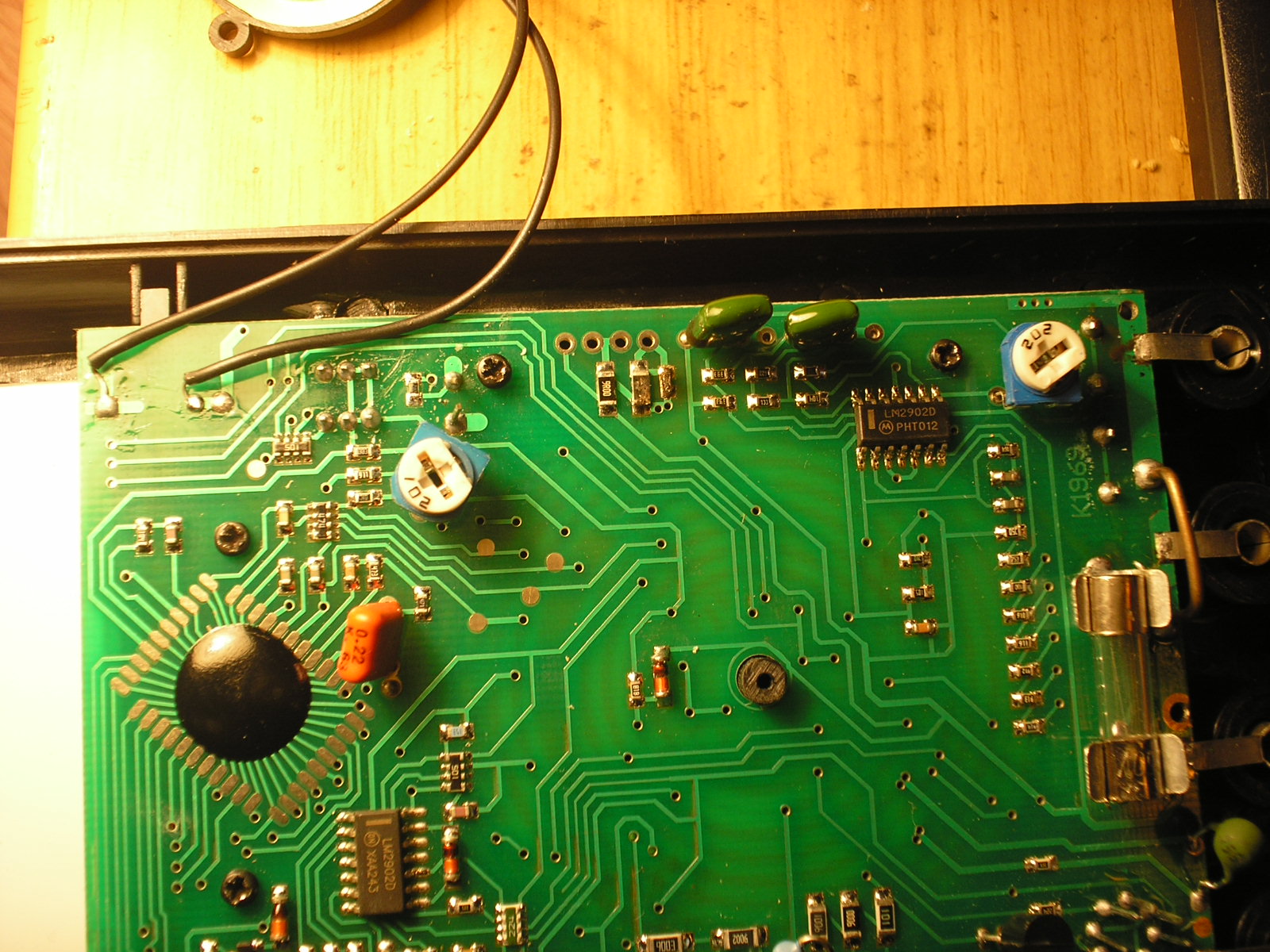

Maxwell MX-25201-es műszerem van.F1-es biztositék elszállt,de nem üvegbiztositék,senki se tudja mi ez. Multifuse,ptk vagy ptc vagy más. C250 R200 van ráirva. Sehol se tudják szerviz se. Ha összeteszem a két elvált darabot akkor mutat 200ohm körül de ez igy nem hiteles mert törött. Lehet hogy rövidzár kellene? Ha rövidzárat teszek akkor viszont nem mér kapacitást pf-ban ,nanoFaradot igen,bár lehet hogy más hiba van. Képet mellékelek róla. Akinek ilyen van benne megnézné hogy hány ohm-os?

Az az alkatrész egy varisztor. Nélküle is fogsz működni. hegusp
Mindkettő ellenállás a szinkódos és az alatta levő chip értéke is érdekel.A szinkódos egyik felét le kell forrasztani ehhez mivel paralell vannak.

Az SMD ellenállás "101" , vagyis 100Ohm. A másikat majd megmérem. hegusp

Az ellenállás 0.882Ohm.Vagyis kerekíve 0.9Ohm. hegusp
A szinkódos 0.99ohm a szinjelölés szerint és 100 ohm a chip,hogy látod a 101-et rajta?Paralell mérted ugye nem leforrasztva a szinkódost hogy ne zavarják egymást?

Te most sz..vatsz? Idézet: Te érted, hogy mit kérdezel? Na... A"chip"-re 101 van írva .Ez 100Ohmot jelent.Úgy látom, hogy jó a szemem.A furatszerelt ellenállást külön kiforrasztva mértem speckó műszerrel, ami mér mOhm-ot is.„Paralell mérted ugye nem leforrasztva a szinkódost hogy ne zavarják egymást?” hegusp

Vettem 1 hete egy ilyen DT9205A+csodát.. Olcsó húsnak híg a leve, gondoltam, de hogy ennyire? Az árához képest teljesen elégedett voltam a tudásával, pontosságával. Dióda nyitófeszt -mondjuk ki- szarul mér, de ez számomra nem lényeges. Viszont ma akartam vele AC áramot mérni 200mA állásban, és valószínűleg kicsit több lett, mint 200, és két pukkanással tudatta velem, hogy vége a játéknak. Két SMD ellenállás égett szét benne. Csinálok mindjárt fotót, addig is: Van valakinek kapcsolási rajza, illetve ha iylen műszere van, megnézné nekem mekkorák azok az ellenállatok? Minden más funkció működik, árammérésnél összevissza írogat mindenfélét. Hamarosan jön a fotó. Szerk: itt a kép.
