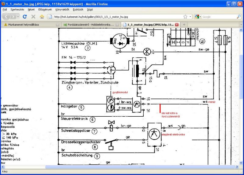

Nem a nagyfesze kötöttem rá nyugi csak van 3 szál ami a tápellátás és gondoltam az jó lesz. A rajról amúgy nekem melyik ág kellene?Bocsi a hülye kérdésért de a melő eléggé kikészít és nem nagyon megy az ilyen jellegű figyelem most mert az autóelektronikához nem értek bár elektronikai technikus vagyok! Ezt röstellem is és bele kezdtem ennek a "tanulásába" is.
(#) akos70 válasza boboo1989 hozzászólására (») Nov 19, 2009 /
Én nagyon nyugodt vagyok, csak mondtam, hogy ne az elosztora. A Hall-jelado vezetékeire sem.

Arra próbáltam én is kötni de ott amutató szinte meg se mozdul néha meg meg ugrik ilyen 90-100-as fordulatra de nincs köze a motor fodulatszámához Mind a 3 vezetéket végigpróbáltam aztán vissza raktam oda ahova elsőre kötöttem, leglább nagyjából tudom mennyit forog.De ez nekem amúgy nem egy olyan csokival van megoldva mint amit muattál hanem van egy ahoz hasonló fekete (szerintem vez. elektronika) amiből direktbe jönnek ki a vezetékek és az elosztóhoz megy belőle 3 szál ami egy csokival csatlakozik és a rajz alapján az az a három ér de egyiken se reagált sajnos.
(#) akos70 válasza boboo1989 hozzászólására (») Nov 20, 2009 /
Lehet, hogy sok volt a probálgatás más vezetékekkel...
Pedig az a fordulat-jel, amit irtam.

több hozzá értő embertől is hallottam már és ők is értetlenül áltak mellettem, aztán jött a válasz "lehet, hogy nem olyan az óra", na de akkor milyen kérdem én, csak impulzust mérhet mert mi mást?(hőmérsékletet? )lehet, hogy a legyegyszerűbb megoldás az lesz, hogy a gyújtókábelre ami majd szétosztódik a négy hengerre, csinálok egy 4-6 menetes tekercset aztán majd az adja nekem a jelet ennél biztosabb nincs és táadásul azon a feszkó sem fog változni. Erről mi a véleményed?
(#) akos70 válasza boboo1989 hozzászólására (») Nov 23, 2009 /
Nem csináltam még ilyet, de biztosan kivitelezhetö.
A fordulatszámmérö meg persze lehet különbözö, pl a dizeleké egész más.
