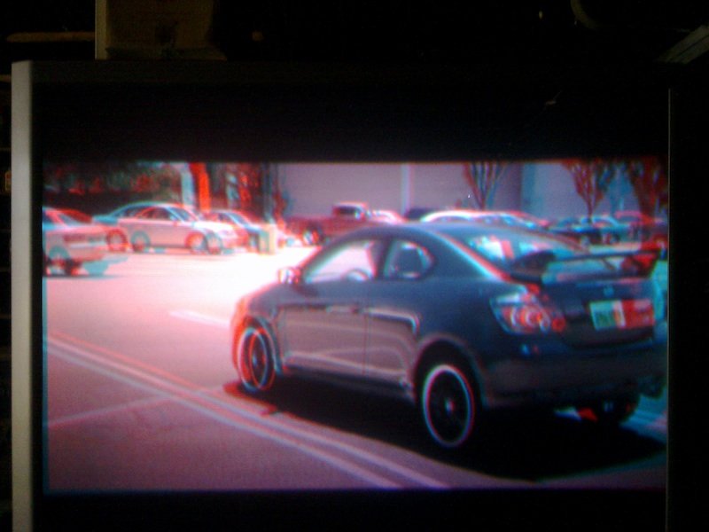

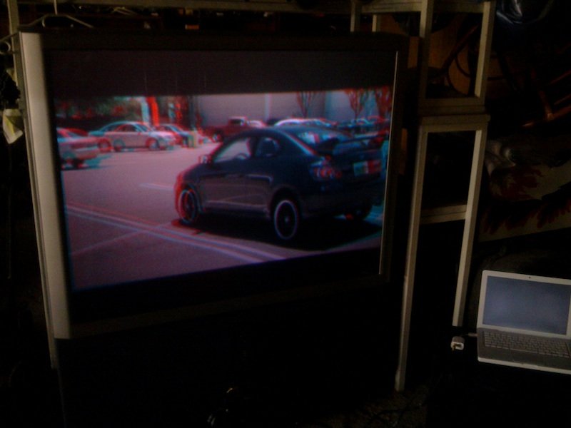

sziasztok.s.o.s sony projektoros tv a piros képcs ami benne vancsikos rezeg az also részén és ez a piros jelket megnöoveli mikor a lenycsét vissza teszem valaki segítsen könyörgöm

vettem.az a bajjom hogy a piros szin ki van csuszval a képekbl árnyékos és ha a szineket le veszem akkor is a piros ott marad.van valami ötid?légyszi
Konvergencia probléma. Az STK IC-k közül lehet rossz az egyik.
Hogyha olyan van benne, akkor igen, azok lehetnek. De ha mechanikusan rosszul vannak beállítva a vetítőlencsék, akkor is lehet színeltolódás. Ha láthatnánk képet a hibáról, akkor többet lehetne mondani.
na iléyen rossz a lencséken probáltam álitgatni a piros képcsö a lencsét le vettem csikos közép táj vibrál
