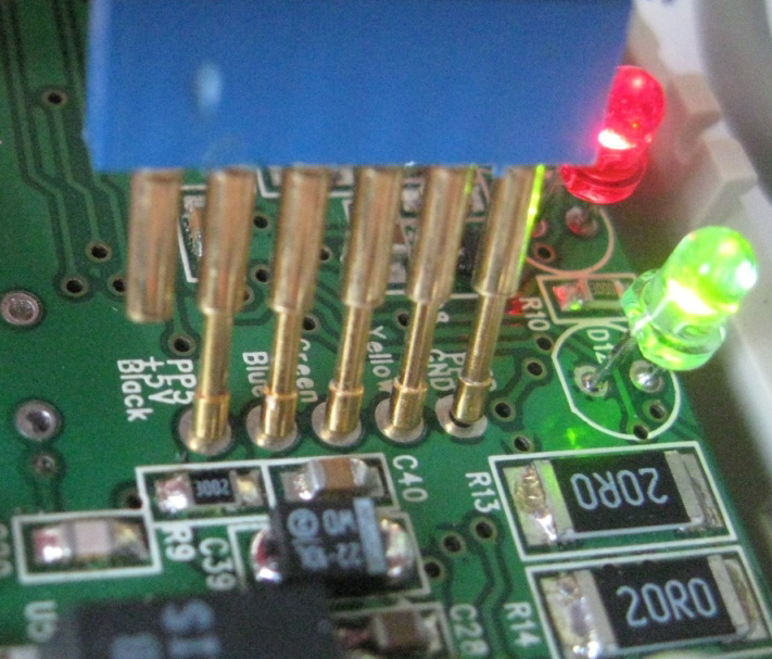

Nincs valami ötletetek hogy hogyan lehetne smd Avr-eket felprogramozni hatékonyan, úgy hogy a céláramkörre nem teszek programozó csatlakozót? Be kell forrasztanom elöbb egy programozó panelre, utána ki, és utána a helyére ?
pogo pin-nel probalkoztal mar?
Nézd meg jobban a képet. A NyÁK-on ott vannak a PAD-ek, azok az aranyozott lábak pedig rugósak, egyenként oda-vissza tudnak mozogni. Odanyomod a panelra és forrasztás nélkül programozod.
Ez klassz. De szerintem olyan megoldas erdekli, hogy ne kelljen beforrasztani az IC-t.
