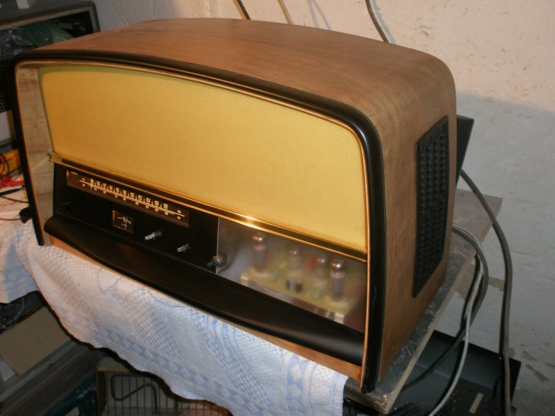

(#) ticseboy hozzászólása Máj 17, 2010
Most vált ugyahogy fényképezhető állapotba a múlthéten emlitett Pacsirta hibrid- EL84 se. Van még mit rendezni benne és rajta, de ez már csak kozmetika lesz, kivéve hogy kap 2 db szélessávut az elejébe.
(#) CIROKL válasza ticseboy hozzászólására (») Máj 17, 2010
Mi mindenre jó egy kiszuperált pacsirta doboza , amit egy hozzá értő kezek ujjá varázsoltak ! És mivan a macikkal ?
(#) hangszoros válasza ticseboy hozzászólására (») Máj 17, 2010
Van egypár Pacsirtám, ami nagyon ganés azt "hibridizálom" vagy stereo lesz a dobozba.
Én ugyan nem láttam, de álitólag volt stereo gyári is
Anno a Kaprira, meg valami hasonló nevü gyári csövi stereora emlékszem Talán Kapriola volt a neve ?
Derültem a látványon, tetszett tetszik. Capcara az ötlet.
Nem perelsz be az ötlet lopásért ?
(#) ticseboy válasza CIROKL hozzászólására (») Máj 17, 2010
Macik??? Ma vettem nyulakat csak azok nyusszognak. De már sejtem hol a gubanc.

(#) llaci56 válasza ticseboy hozzászólására (») Máj 18, 2010
Ne haragudj meg rám, de szerintem borzalmas. A Pacsirta szempontjáből pedig egyenesen rombolás amit csináltál. Ha ő is szólni tudna, akkor kikérné magának...
(#) (Felhasználó 1947) válasza ticseboy hozzászólására (») Máj 18, 2010
Ha szépen felújitottad volna akkor azt mondanám:
elismerésem.
De igy lett egy izléstelen "valamid",egy szép régi
rádió helyett....
Amit csináltál az a régi csöves technika megcsúfolása.
Persze ez csak az én véleményem....

(#) zolika60 válasza llaci56 hozzászólására (») Máj 18, 2010
Szerintem azért nem olyan tragikus ez a dolog. Restaurálhatott volna egy ezredik pacsirtát, amit nem használ, csak nézeget. Vagy épített magának egy egyedi játékot a mindennapokra. Szerintem egyik sem jobb vagy rosszabb, egyszerűen más.

(#) ticseboy válasza llaci56 hozzászólására (») Máj 18, 2010
Hát ebből ez jött ki, mert kidobni nem akartam ( mert a tápon és a szétrohadt dobozon kivül más nem volt benne) ezért ahogy zolika60 is irta, összedobtam ezt a játékot a mindennapokra. A véleményeket meg szivessen olvasom, ha rossz ha jó!!! DE NEKEM TETSZIK ÉS EZ A LÉNYEG.
Ez Lukinak is szól.
(#) CIROKL válasza ticseboy hozzászólására (») Máj 18, 2010
„!!! DE NEKEM TETSZIK ÉS EZ A LÉNYEG”
Tibor ez a lényeg akinek nem tetszik az ugy is mond rá valami elrettentőt!
Nekem is volt 3 darab kerek pacsirtám és szó szerint menthetetlen volt annyira rossz állapotban voltak hogy a 3 darabból nem lehetett megmenteni 1 darabot sem ezért , az alkotó elemeire bontottam !Sajnos vannak olyan esetek amikor a legnagyobb jó indulattal sem lehet megmenteni az ilyen régiségeket . Te legalább valamit megmentettél belőle, még ha sok embernek visszataszitó lett így is maradt valami !
