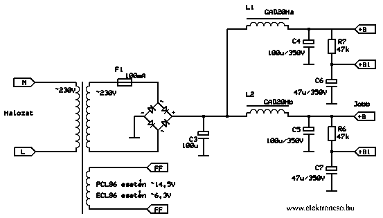

Az lenne a kérdésem hogy mi a véleményetek erről a kapcsolásról? link: http://www.elektroncso.hu/cikkek/modern.php illetve milyen elő erősitőt javasoltok hozzá

Én elkészítettem, előtte én is ugyanezt kérdeztem az okosabbaktól, és biztatást kaptam tőlük ,most már tudom, hogy ÉRDEMES elkészíteni! Nagyon szép hangja van azóta értem a fórumtársak "elfogultságát a csövesek miatt" engem is rendesen megfertőzött ez a hangzás. Nem ez vagy az jobb, mint egy tranzisztorosnál (bár mindet nem hallhattam), hanem minden. A tér nagyobb, tágas és van mélysége az egész sokkal tisztább a hangszerek részletesek elkülönülnek, az egész hang tartomány megvan kiegyensúlyozottan... Ez a tény csövek a legjobbak. Írom ezt annak ismeretében , hogy készítettem több tranzisztorost ezelőtt, most a rájuk fordított időt sajnálom. A kimenő trafó min 10-12 cm2 legyen (ajánlom Fletát) és jó alkatrészek gondos szerelés. Készíts el nem bánod meg! :yes:
Ja és, nálam: C3 nincs, C11 270 pF, R18 4,7 K

A kapcsoláshoz mellékelt cikkben lévő kimenő elég kevéske ehhez a rajzhoz. Szerintem érdemesebb nagyobb vaskeresztmetszetű trafót alkalmazni, a megfelelő mély hang átvitel miatt!

A nagyobb kimenővel óvatosan, mert mentől kisebb annál jobb, mivel a kapacitását a méret határozza döntöen meg. Persze azonbelül, hogy a szükséges egyebbek teljesülnek. Ezért olyan meghatározzo a vasminőség

Ez így már tulzott leegyszerűsítése a dolognak. A Beag a 211-esébe (ECL86-hoz) 16 cm2-nyi kimenőt pakolt, és megtalálta vele a hangot. Az említett kapcsoláshoz igencsak alulméretezett trafó van megadva, egy nagyobbal biztosan jobb eredményt lehetne elérni (10-12 cm2-el pl.).
Kis frekvencián hiába a kiváló, gyors vas (pl. valamilyen amorf), ha szeretnénk kivenni az elvárt teljesítményt 30 Hz-en is, rá kell tekernünk annyi menetet, hogy ne telítődjön a vasunk, ahhoz meg hely kell, főleg ha a rézveszteséget is alacsonyan akarjuk tartani (elegendően vastag drót). Alacsony frekvencián a vas telítődése, magasabb frekvencián a primer induktivitás korlátozza a kivehető teljesítményt általában (egy jó teljesítmény trafónál oda kell figyelni a vasra megengedett mágneses indukcióra is, nem lehet csak a primer induktivitás alapul vételével kalkulálni). Egyetértesz ezzel ? ![]()
Hát én is megépítettem ezt a kapcsolást, de természetesen nem tudta a 15W-ot. A mély hang átvitele meg csapnivaló lett. Nagyobb kimenővel (12 cm2) sokkal jobb lett, csak ezért írtam le, hogy az nem jó. A kisebb vas meg biztosan nem jobb, nem tudom ezt honnan vetted, szerintem ennek olvass utána, de az előttem szóló Sturbi (mester) is ugyanerre próbált rávilágítani!
