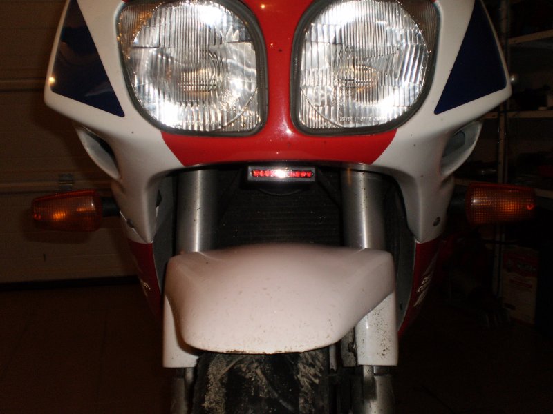

Ez a saját fejlesztésű blokkolód? Jól néz ki.
Ez az egyik verzió.
Képzeld el, ha lézereset csinálsz, mennyivel kisebb lenne.
