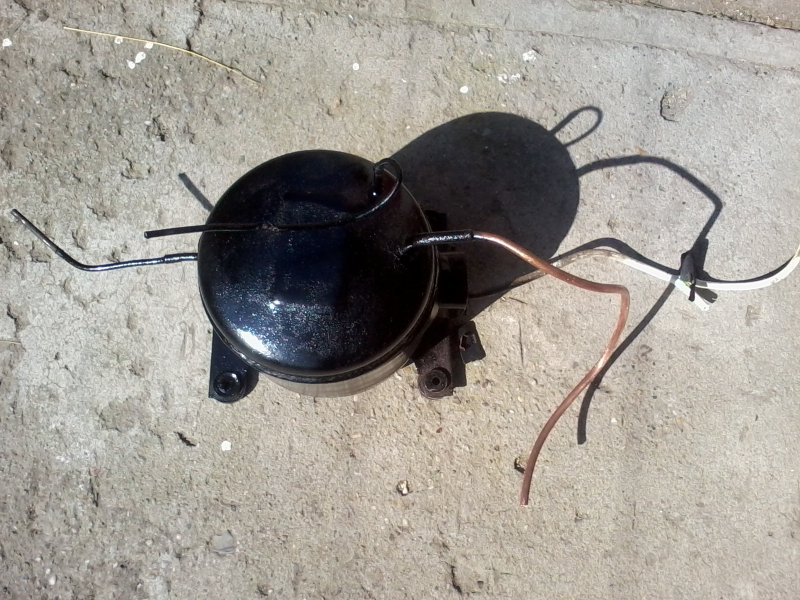

Lehet Buta a kérdés de felteszem hátha tud valaki segíteni, tegnap vettem ki egy kishűtőböl a motorlt "régi Lehel" mielőtt kivettemvolna ki is próbáltam, működött. kivettem aztán kiszerelve össze is raktam működött tegnap vagyis aznap este lefestettem és kint amradt a műhelybe ahol lehet kapatott egykis prát, és ma reggelre nem működött. Tudna valaki segíteni? Üdv, Zsottya
A pára miatt még működnie kellene, nem vagyok hűtőgép szerelö de nekem is egy ilyen kompresszor működik idehaza bicikli pompaként. Az indító relét és a védő relét kellene megnézni, a motor indulása ettől a kettőtöl függ, persze csak ha nem valami "újabb" vezérlésű a kompresszor.
Itt a mellékelt kép, nekem az a fura hogy tengap működött felis fújtam vvele a biciklit mengéztem nincs-e valmai eldugúlva netán de nincs levettem a levegőtömlőt a beszívócsőnél de semmi :S

Látom az indító relét és a védő relét nem köttötted be, na ezek nél kül nem fog müködni! Úgy ahogy bekötötted a motort az nem helyes, igy ne használd mert le fog égni! Legalább az inditó relét tedd be ha még megvan, (ez kapcsolja a feszkót a segédtekercsre, gondolom most csak búg az egész motor)...
Igen csak búg.. tudnál segíteni illusztárlt képpel? légyszíves
Készítettem egy rajzot ,ez alapján kösd be. Ha az indítórelé már nincs meg,akkor helyette tehetsz egy kapcsolót úgy ahogy a rajzon van ezt néhány másodpercre kell bekapcsolnod, csak amig a motor elindul (utána kapcsold vissza szakitsd meg) remélem nem voltam tul bonyolult, egyébként itt pontosan leirják a működést proli007 hozzászólásában: Bővebben: Link

Szia köszönöm a fáradozásodat hogy segítesz, néztem a linket a hozzászólást de nekem amgas csak kőműves vagyok de naggyából konyítok a vilanyszereléshez is emg a pc szereléshez mellékeletem egy képet.Ha neked jó akor nem beszélnénk msn-en?és ez az a relé?
Ilyen relével még nem találkoztam, az volt benne?
A mellékelt rajz alapján ha bekötöd, müködni fog nem olyan bonyolult ez!
igen ez volt benne ez a kis doboz még mikor szedtem ki belőle ezzel szedtem ki hátha kell de kipróbáltam vele de nem működött kivettem és összekötötem vagyis érted hogy a hűtő motor kábelen négy szál van és azt összekötöttem a kékhez és úgy ment, de akkor leeht hogy állandóan adott neki indító áramot ahogy írtad és akkor szerinted lehetne egy sima villanykapcsoló is a megoldás?
Valszeg az egy" 2 az egyben relé "(nem igy hivják csak én neveztem igy el),tehát benne van az inditó relé és a hővédő relé (vagy bimetál) is. Sajnos a bekötését ennek én sem ismerem.Ha a bekötés t már te sem tudod akkor használd a rajzot amit adtam az tuti hogy jó kell legyen, ahogy irtad, egy sima villanykapcsoló is megteszi :yes:
Próbáltam de sajnos, nem működik pég a kapcsoló amit beépítettem az bontott volt és rajta volt a vezeték is és a földelést változatlanúl hagytam ésa másik ketttő helyére kötöttem, de semmi csask búg lehet leégettem?
mellékeltem képeket a bekötésről
Üdv ismét.
A képekből a bekötés jónak tűnik. Ha zárod a kapcsolót nem történik semmi?sajna akkor a kompresszorral lessz valami. :no:
SAjnos nem nemcsinál semmit, de az a vicc hogy tegnap működött és mint kompresszor is felfújtam vele pár kereket csak gondoltam mielőtt felraom egy padra szépen lefestem meg hogy nézzen ki valahogy errefel ma reggel nézem és semmi, de msot se érezhető hogy szívna-e csask a berregés6 búgás de nemis fúj :S |
