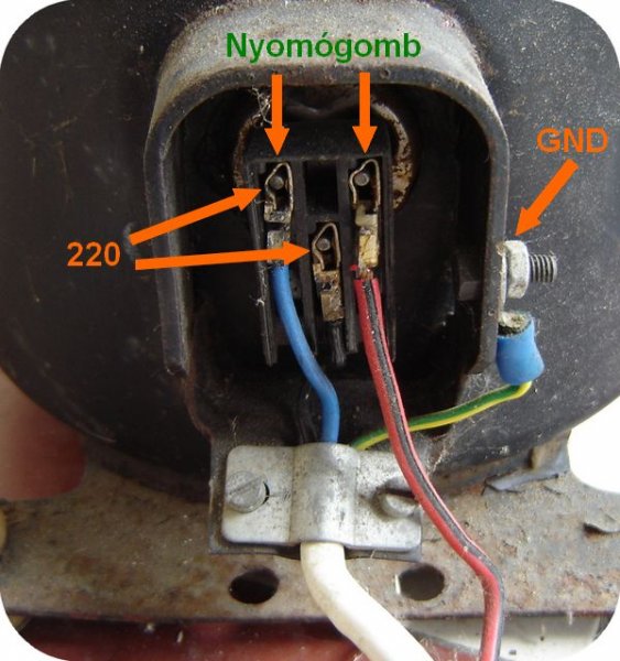

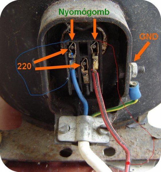

Van egy régi hűtőkompresszorom, amit vákuum előállítására szeretnék használni. Elég láma vagyok, de megpróbálnám a barkácsot. Szerencsére csomó minden már kiderült végigolvasva a hozzászólásokat.
A bekötés még nem teljesen tiszta. Mzolee küldött egy képet. Azon a piros vezeték fekete csíkkal (az lenne a segédfázis?) kifut a látómezőből. Ha az zárja az áramkört egy pillanatra, akkor hol megy vissza?
Nem így nézne ki valójában (Nyomógomb.jpg)?
Ha megnyomom a gombot elindul a motor, de kikapcsolni csak a tápkábel kihúzásával lehet?
Mekkora vákuumot tudok elérni ezzel a kis kompival?
Ha a szívóoldalon oldószergőzős (hígító stb.) levegő megy be, abból lehet robbanás :eek2: , ha a nyomóoldal szabadon marad?
Előre is köszi a választ!
(#) StMiklos válasza thewire hozzászólására (») Feb 23, 2010 /
Szevasz!
A piros/fekete a nyomógombhoz megy, ez az egyik "lába", a másik meg a kék.
És akkor mindezek előtt kell egy főkapcsoló, amivel leállítod az egészet.
A fő és segédfázisnak összesen 3 kivezetése van. Ebből közös a fekete. Amire a kék megy az a főfázis másik tekercsvége, amire a piros/fekete az a segédfázis másik tekercsvége.
Egy ereje teljében lévő kompresszor le tud szívni 0,95-re, azaz majdnem 1 barral a légköri alá, abszolut 0,05 bar.
Oldószergőz, ha robbanóképes elegyet alkot akkor ugye robban, itt akkor, ha sérül, túlmelegszik a tekercs, esetleg szakad, vagy testzárlat irányába szikrát húz.
A nyomóldal csak egy 5mm átmérőjű ca. 30cm hosszú acélcső, ez megy a nyomószeleptől egyenesen ki a kompresszor oldalán, belsőtérhez nincs köze.
Üdv: StMiklos

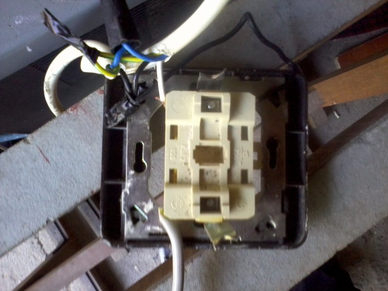

Szia köszönöm a fáradozásodat hogy segítesz, néztem a linket a hozzászólást de nekem amgas csak kőműves vagyok de naggyából konyítok a vilanyszereléshez is emg a pc szereléshez mellékeletem egy képet.Ha neked jó akor nem beszélnénk msn-en?és ez az a relé?
(#) mindenes válasza zsottya hozzászólására (») Máj 24, 2010 /
Ilyen relével még nem találkoztam, az volt benne?
A mellékelt rajz alapján ha bekötöd, müködni fog nem olyan bonyolult ez!
(#) zsottya hozzászólása Máj 24, 2010 /
igen ez volt benne ez a kis doboz még mikor szedtem ki belőle ezzel szedtem ki hátha kell de kipróbáltam vele de nem működött kivettem és összekötötem vagyis érted hogy a hűtő motor kábelen négy szál van és azt összekötöttem a kékhez és úgy ment, de akkor leeht hogy állandóan adott neki indító áramot ahogy írtad és akkor szerinted lehetne egy sima villanykapcsoló is a megoldás?
Valszeg az egy" 2 az egyben relé "(nem igy hivják csak én neveztem igy el),tehát benne van az inditó relé és a hővédő relé (vagy bimetál) is. Sajnos a bekötését ennek én sem ismerem.Ha a bekötés t már te sem tudod akkor használd a rajzot amit adtam az tuti hogy jó kell legyen, ahogy irtad, egy sima villanykapcsoló is megteszi :yes:
