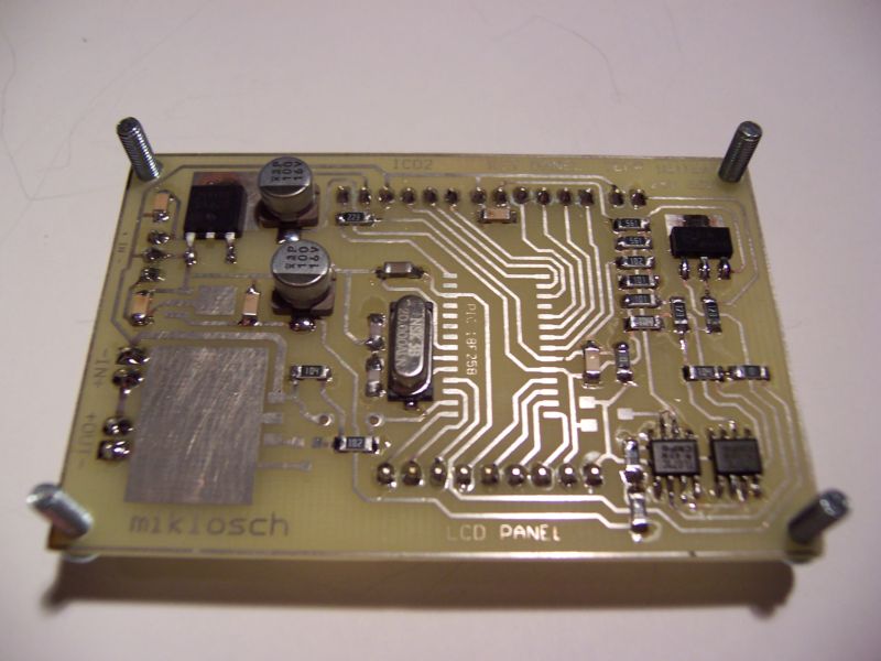

Az első SMD próbálkozásom!
Hát, még van mit gyakorolni.... De nem értem, hogy mitől lehet, hogy ahol forrasztottam, ott eltűnt az ónozás.
nagyon szép!
Hány fokon forrasztos az smdt?
Ezt 350°C-on forrasztottam, lehet ez volt a baj, hogy túl sok volt a hő.
Ténleg nagyon szép. De ha ekkora hőfokon forrasztasz akkor vigyázz, mert károsodhat, elromolhat akésöbbiekben az ic, tranyó. Ha átgondolod akkor nem tesz jót az se neki ha felmelegszik munka közben.

hello. hogyan vontad be olyan szép egyenletesen ónnal a panelt?érdekelne engem is a dolog....
lehet azt házilag is megcsinilni? ha igen akkor mire van szükségem? ha tudna valaki segíteni....
Ha veszel ún. "Kémiai ónozót", akkor Te is tudsz otthon ilyet készíteni.
Ez egy vegyszer. Íme:
Beledobod a kifúrt nyákot, bennehagyod 2percig, és kész is. ![]()
Vigyázzatok! Nekem szétfolyt az kémiai ónozó a zacskóba, és nem értettem miérto olyan vizes.
Amúgy a nyákról is eltűnik idővel ez az ónozás, ha levegőt kap. Mivel elbomlik a vegyület. Magyarul ha nem lakkozod le, akkor pápá... Egy hét kedvező körülmények között és semmi nyoma nem lesz az ónozónak.
És ez az ónozó mennyit segít a vezetésben? Lesz így 2x vastagabb a felület egyáltalán? mert én nemsok értelmét látom
khmmm...Topi mester ezzel én nem teljesen értek egyet.
A kémiai ónózott nyákjaimat nem szoktam lakkozni (egyébként sem) és a 4 éves panelomon ugyanolyan szép felület van. (persze a lényeg az, hogy zsirtalan legyen az ónózni kívánt panel, és elég vastag legyen a kialakult réteg) Summa summarum: az ónozó klasszos dolog-bár nem feltétlenül muszáj használni. Először szép panelokat kell tervezni-gyártani, aztán jöhet a részletek "kidolgozása". http://www.hobbielektronika.hu/kapcsolasok/files/vicsys_therm/term-pcb.jpg (bocs a kép minősége miatt, még anno telóval csináltam)
A réz oxidációja ellen veéd énszerintem
Az ellen az akril is tökéletes. ez az ón tuti, hogy a vezető képességet növeli, de akkor inkább picit vastagabra csinálom az útvonalat és kész, az én végfokomnál 1,5mm-es a kimenő hang vezető fóliája, amit én ónnal feltuningoltam így 3x, 4x jobb a vezető képessége, uez van a táp fesznél is.
