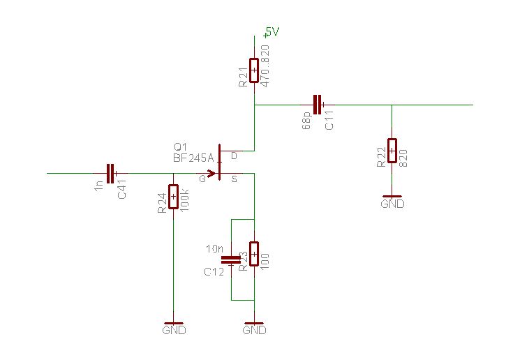

A prototipusra raepitettem a KF szuro ele egy egy-tranyos (BF 214) erositot, 330 ohm -mal a kollektorban, 47 K ohm -mal bazison, 1nF kicsatolassal az SA felol. Most ment el a NOAA19 es meg Norvegia hatarain tul is majdnem tokeletesen lehetett hallani. Igaz Afrika felol nem jeleskedett, kb. a fekete tengertol lehetett jol venni.
Es meg hatra van az antenna erosito.
Kerdes hogy mennyi zajt visz be a hasznos jelbe.
(#) gtk válasza szendi001 hozzászólására (») Jún 18, 2010 /
A BF214 KF erositom gerjedest okozott. Ma alkottam egy FET-es erositot BF245A - FETtel. Ezzel ugy tunik nincs gerjedes. Norvegia folott jol lehetett hallani egyszeru elofokkal a NOAA19, 18 holdakat.
Mukodik 9V-rol is a TBA120S.
