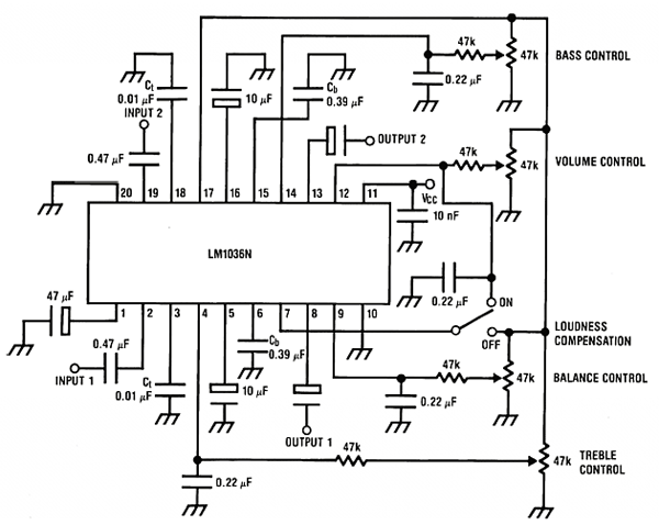

Oké azon ne múljon ,de ezen téma kapcsolása alapján készült és elsőre ment . Most kiszedtem a potikat hogy lecsökkentsem a hiba okának körét. De szerintem tuti zárlatos lett mert miást tápfeszt kap forrósodik.Most ha lesz pénzem vehetek másikat közel 1000Ft ért
Nézd meg a diódahidat hogy jól működik-e? Aztán köss az áramkörrel sorosan 1 árammérőt és nézd meg mennyit vesz fel. Ez szerintem nem haladhatja meg a 100mA-t.

Korábban azt írtad, hogy külön működött, csak beépítve a végfokhoz nem. Nem lehet, hogy valami nem jól van bekötve? Mert hiába cseréled ki az IC-t, ha az új is ugyanígy jár. Tehát előbb ki kellene deríteni a hiba okát. Esetleg dobhatnál egy rajzot, vagy képet a bekötésről, mármint, hogy van bekötve a végfokkal, táppal. Ja, és miért szimmetrikus tápról járatod az IC-t? Csak simán 12V kell neki. Szóval szerintem itt lesz a bibi.

Szia , nem arról járatom csak a szimmetrikus táp egyik felét kapja +-10 0 a másik +-10 a ventillátor és kivezérlésmérő áramkörét táplálja. És félreértés ne essék működött a végfokkal csak ha egy dobozban van a két trafó (a végfoké meg hangszíné) akkor iszonyatosan búgott. És megmértem 454 mA vesz fel szerintem vége az icnek.
Akkor a földeléssel nem stimmel valami. Egyébként nem a hangszínszabályozó rajza érdekelt, hanem, hogy miként van összekötve az előfok, a végfok és a táp.
Az előfok szimplán rá van kötve a végfokra egy 3eres vezetékkel a végfokon ugye üzemel az egyik trafó az előfokra meg van kötve egy másik trafó . A bemenet és kimenet GND -i egyesítve voltak egy forrponton .

Ha jól látom ezt a nyáktervet én készítettem. Sajnos az első tervben van egy hiba. Az IC alsó sorában az utolsó lábat a GND-re kell kötni. Felteszem a helyes tervet, láthatod a különbséget, a régi terven az a láb szabadon van.
Ez a helyes terv amit most felteszek!!!
