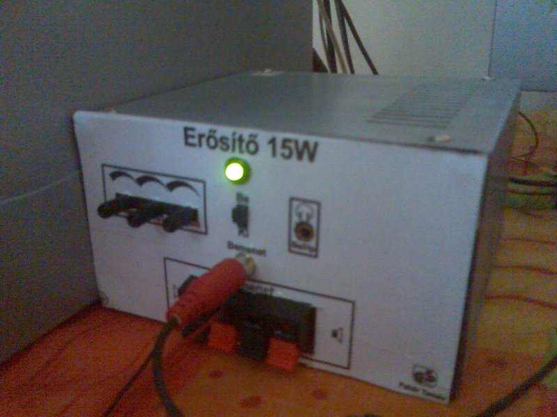

Üdv kész lettem életem első erősítőjével!
Illetve csak félig mert egyenlőre csak mono de napok kérdése a tovább fejlesztés.TDA2030 as Icvel van felépítve Pc táp dobozba. Valamint tartalmaz egy hangszínszabályzót. Későbbiekben szeretnék rá egy kivezérlésjelzőt.De egyenlőre ez is nagydolog nekem!
(#) klemo86 válasza Electricboy hozzászólására (») Jún 12, 2010 /
Jól néz ki, a belsejében mi van?
(#) Electricboy válasza klemo86 hozzászólására (») Jún 12, 2010 /
Ja igen teszek majd fel képet csak most nem akarom szétszedni
…Ha már most raktad össze Eddig szép!
