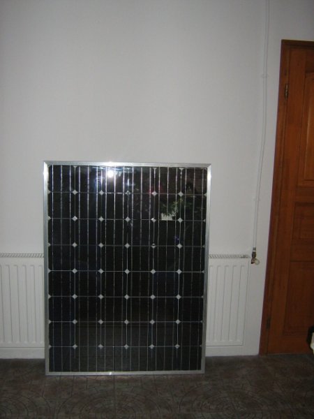

(#) mikrohelikopter válasza mikrohelikopter hozzászólására (») Jún 14, 2010 /
No, elkészült az első panel.
A vártnál simábban, bár még 1-2 apro problémát meg kell oldanom. pld a hátsó bekötő doboz rögzítését.
Képek a mellékletben.

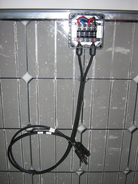

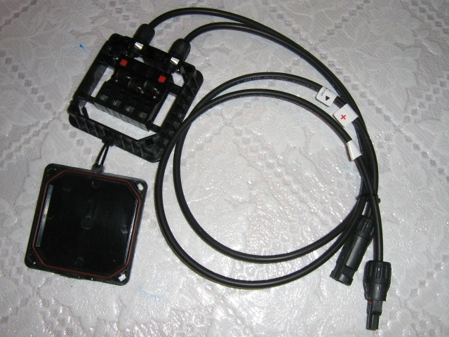

A bekötő dobozban volt 3 bypass dióda, de a lemenő napban produkált 25 V-ot leredukálta 17v-ra. Mondjuk ezek a diódák 1000V-ra vannak tervezve, vélhetően akkoránál már kisebb a feszültségesés. Egyenlőre kivettem, így ok.
Felvetnék egy kérdést:
Kiadtam egy srácnak a 3 busos cellák forrasztását egy műszerész srácnak, aki szépen megcsinálta. Ti mennyit fizetnétek 6 db 8-as oszlop összeforrasztásáért, piaci értéken. Ő fülezte, és a 8-as oszlopokat sablonba forrasztotta. Tehát szerintetek piaci értéken mennyit ér ez a meló?
Tilla

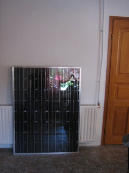

még képek
És megvannak az első mérések,
napon, kicsit fátyolfelhős időben 27V-ot adott le, a zárlati áram 5,2 A volt.
Az 140 W , kíváncsi leszek teljes napsütésben, jó beesési szög mellett.
Tilla
(#) DC4eva válasza mikrohelikopter hozzászólására (») Jún 14, 2010 /
Nem akarok megint beleszólni, de semmi köze a leadott teljesítményhez egy nyitott áramköri feszültség és egy rövidzárási áram szorzatának. Tegyél rá 1-2-3 autó izzót sorba kötve vagy valami terhelést és miközben világítanak mérj egy feszültséget és egy áramot ezt szorozd és így kapod meg a teljesítményt.
Egy ilyen cell forrasztása kb 5 perc mindennel együtt. Az azt jelenti hogy 48x5 az kb 4-5 óra meló. Hozzávesszük, hogy simán össze is törhet valamit és ez ilyenkor az ő sara azt mondom hogy kb 10e Ft. alatt neki se áll senki.
(#) pudding1 válasza mikrohelikopter hozzászólására (») Jún 14, 2010 /
Fóliával ragasztottátok fel a cellákat? (Ha igen, milyen fólia?)
(#) Apec válasza mikrohelikopter hozzászólására (») Jún 14, 2010 /
Ezeknek a diódáknak normális üzem közben semmilyen befolyása nincs (nem lehet) a működésre.
Nagyobb rendszereknél az esetlegesen árnyékba kerülő cellacsoporto(ka)t védi a többi jól működő cellától. Ilyen üzemállapot bármikor előfordulhat, az árnyékos cellák bypass dióda nélkül súlyosan károsodhatnak. Nem érdemes kispórolni.
A cellák fülezése nem gyerekjáték. Csak jó minőségő eszközökkel lehet jól megcsinálni és még így is lehet törés. Ha jól megcsinálta a srác és nem is tört el cellát, nyugodtan kérdezd meg díját, fogja ő azt tudni. Reális árat fog mondani.
üdv: DA
(#) mikrohelikopter válasza pudding1 hozzászólására (») Jún 14, 2010 /
Igen fóliával.
A kedvesem egy nyomdába dolgozik, így eljutottam egy nyomdatechnikai alapanyag forgalmazó céghez, akik ajánlották ezt a spéci, UV álló, és 10 évig garantált a minősége közvetlen frontális napsütésben, hát itt hátul van így szerintem még többet kibír.
az EVA filmhez nincs szerszámom, a vákummal nem lenne gond, azt az üvegszálnál is csináltam, de a fix 140c az kemény, és drága is. a 2 üveglapot pedig sokallom....
De érdekes volt, ahogy a fólia ragasztotta a cellákat, attól fogva a cellák nem törtek, és nem pattantak.
A bekötő dobozt nem felejtettem el, természetesen segítek.
(#) mikrohelikopter válasza Apec hozzászólására (») Jún 14, 2010 /
Nos, akkor az mivel magyarázható, ha a diódák bent voltak 17V volt a kapocsfeszültség, ha kivettem őket 24,6V?
Értem a fontosságát a bypass diódának, csak ami benne volt ezt a feszültség esést produkálta.
Az én rendszeremen ha minden igaz400 v-nál több nem fog menni, lehet, hogy erre méretezett 3 diódát kéne rátennem.
az árat azért kérdeztem, mert én már megalkudtam előtte vele egy 10-esbe, csak kíváncsi voltam, kb eltaláltam-e.
Egyébiránt profi munkát csinált.
Tilla
Ha nem voltak hibásak a diódák, akkor is van néhány kohm ellenállása még záróirányban is. Ez nem nagy terhelés, de a napelemek karakterisztikája miatt ez is lehúzhatja a feszültségét. Ennek nincs jelentősége, mert üresjárásban, vagy környezetében nincs értelme üzemeltetni a napelemet. Az ideális munkapont (MPPT) ettől messze van. Ha a dióda erre a készült, akkor javaslom hogy ne vedd ki. 400 V-os rendszerbe egy kicsit több dióda kell. :yes:
(#) mikrohelikopter válasza Apec hozzászólására (») Jún 15, 2010 /
Köszönöm, értem amit mondasz, és megfogadom.
De akkor jól értelmezem, hogy ha 400 V-os max feszültségü rendszerem lesz, akkor nem kell nekem 1000V ra méretezett dióda. Akár a munkapontról beszélünk, vagy az üresjárási feszültségről, a dióda ellenálásának a leküzdésére teljesítmény kell! Ezt lehetőség szerint minimalizálnom kellne
Én a csatlakozó dobozt már együtt veszem a bypass diódával, úgyhogy ha jól értelmezem ahány napelem panel, annyiszor 3 dióda.
Lehet, hogy nem látszik a képen, de a diódák benne vannak, és cserélhetők.

(#) Apec válasza mikrohelikopter hozzászólására (») Jún 15, 2010 /
Újra csak azt tudom mondani, hogy ne idegesítsen a diódák használa miatti teljesítmény veszteség, mert ha 400 V-os rendszert akarsz, akkor ezeket "kötelező" használni. A leadott hasznos teljesítmény mellett a diódákon vesztett teljesítmény elhanyagolható. Ha nem teszel diódát, akkor persze megspórolod a vezteséget, de az előbb-utóbb cellakárosodáshoz vezet(het). Gondolj bele: (normál működés közben) ha csak 1 W-ot diiszipálna el egy ilyen dióda, meg tudnád kézzel fogni? Nem. Ez meg még csak nem is meleg.
A szükséges diódák számáról:
Ideális esetben minden egyes cellának kellene egy dióda, de ez a különleges elővigyázatosság csak az űrtechnika számára készült moduloknál jellemző. A normál alkalmazásban elegendő 15-20 sorba kapcsolt cellával párhuzamosan kapcsolni egy áthidaló diódát.
Pontos száma a panelek kiakakításától függ.
Értem, és a cellák számáról ugyanezt írtam, nállam 16 cellánként van 1 bypass dióda.
Természetesen lesz benne dióda, nem hagyom ki!
de valahogy a jelenség csak fentáll. Bár az sem garantált, hogy valamelyik dióda a 3-ból nem ok.
beszerzek három másikat, oszt ellenőrzök....
Köszönöm, és jó éjszakát!
