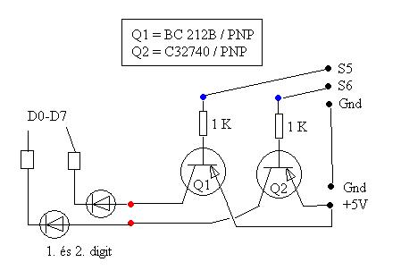

Ha jól emlékszem, az adott számot számjegyenként binárisan kódolva írjuk le. Viszont már elhatároztam, hogy az egyszerűség kedvéért a status porton fogom vezérelni a multiplexet, S5-tel, és S6-tal, az áramkörbe két PNP tranyó kerül: BC212B, 1K ellenállással. Ez így jó lesz nem? Viszont így, hogy a multiplex, és a szegmensek nem egy porton vannak, a vezérlésnél közbe kell iktatni egy törlést is, nem? Szóval pl első digitre kiküldöm, hogy "1", de ha most átkapcsolok második digitre, azon is megjelenik az 1. Ha meg előbb megváltoztatom a szegmenseket, és utána küldöm ki a multiplex jelet, akkor ugyanott vagyok. De egy szünet megoldja a dolgot nem? Szerintem nem fog látszani.
Ugyan még nem kaptunk választ a kérdésre, miszerint mekkora feszültségszinteket lehet mérni az LPT kimeneten, de én gyanítom, hogy elég "kicsiket". Amivel én találkoztam LPT portok, azokon egyiken sem volt 4.5-5V körüli a magas szint, inkább volt jellemző a 2-3V körüli, TTL-kompatibilis H. Valószínűleg nem véletlenül volt az eredeti kapcsolásban a 3.3V-os szinteltoló Zener. A másik, amit kifogásoltál is, hogy az eredeti rajzon "alsó" digit kapcsolásához a "felső" digit LED-jein átfolyó áram kell, ez eléggé unszimpatikus megoldás, de még akár működhet is, csak valószínű, hogy a "felső"-n derengeni fog az "alsó"-ra kirajzolt kép is. Talán szerencsésebb lenne az általad javasolt 3 vagy inkább 4 tranzisztoros megoldást megépíteni.
Amire viszont még senki sem prüszkölt, de én azért nem tartom túl szerencsésnek, hogy a szegmensek közvetlenül az LPT kimeneti bitjein ülnek. Nomost, mivel ezek logikai kimenetek, nem illene mindenféle meghajtás nélkül sok mA-es terheléseket rájuk akasztani, szerencsétlen esetben akár tönkre is mehetnek. Persze a rajzon látható 330 ohm-ok eléggé korlátozzák az áramot (elméletileg kb 8-9mA alakul ki a szegmenseken), de szerintem akkor sem erre való az LPT port kimenetei. Arról nem is beszélve, hogy a megfelelő fényerőhöz sem biztos, hogy elég lesz ez az áram, főleg multiplexelve.

A pnp.jpg jó?

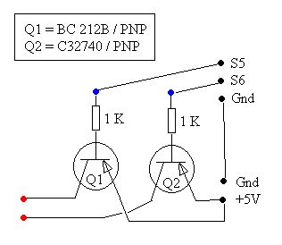

Mert azt most építettem meg, de nem működik. Ha a tranyók E-ét, és C-át rövidre zárom, világít a megfelelő szegmens. A bázison 1K-n keresztül kapják a 4,81V-t.
Miért kell törölni? Első szegmens kimeneteit beállítod kijelölöd a kijelzőt (Sx) meguntad kikapcsolod az Sx -et , adatporton a másik kijelző képét beállítod ,másik kijelzőt bekapcsolod( Sy).Így egyszerre nincs kijelölés és hamis kép.
Ezek a tranyók mit kapcsolnak?
Az én kapcsirajzomat nézted? A weboldaladon csináld meg a "2. pályát" is!
Ez a két tranyó az 5V-ot (külső táp) kötné rá a digitekre.
Melyik kapcsirajzot? A rajzon a két dióda jelöli a két kijelzőt, és természetesen 7 vezeték megy a D0-ba, D1-be... D7-be., csak azokat nem rajzoltam le. [OFF] Mindenképpen. Már többen is írtatok a játékkal kapcsolatban, muszáj lesz megcsinálni rendesen, felhasználósra, pár héten belül. :yes:
Ez az enyém.
Az általad feltöltött kapcsi elvileg jó, tehát vagy a programban van hiba vagy a tranyó lábait cserélted fel, vagy a közös katódnál van valami gubanc, vagy máshol

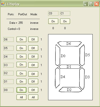

Közben rájöttem, hogy nem tudom vezérelni a status portot
Igen, néztem. Most megpróbálok átmenni control portra...
Oké, ez megy. C0-t, és C1-et tudom kapcsolgatni. Mind a kettő inverz. "invertálom hogy normális legyen."

MŰKÖDIK!

Itt a kész progi. Ezzel a verzióval megnézhetem az egyes karakterek kódjait. A következő verzió már képes lesz szöveg kiírására. Még lesz vele egy kis munka, de megéri. Majd rakok fel képeket, meg a progi is letölthető lesz, csak előbb még befejezem. Viszont most nem az igazi, mert a géptől alig látszanak a számok, úgy terveztem, hogy hosszabbítós lesz, csak rossz hosszabbítót rendeltem, ha megjön az LPT csati, átkötöm, és lesznek képek. Talán még a "Ki mit épített"-be is bekerül. Köszönöm a segítségeteket! A pontot kinek adjam?

+ mondtátok, hogy általában nem egy kimenettel szokták vezérelni a multiplexet + control port + 2 pnp Megvan a nyertes

vs. Bővebben: Link Bár az én rajzomon nincsenek értékek az alkatrészeknél, de szerintem azok egyértelműek.
