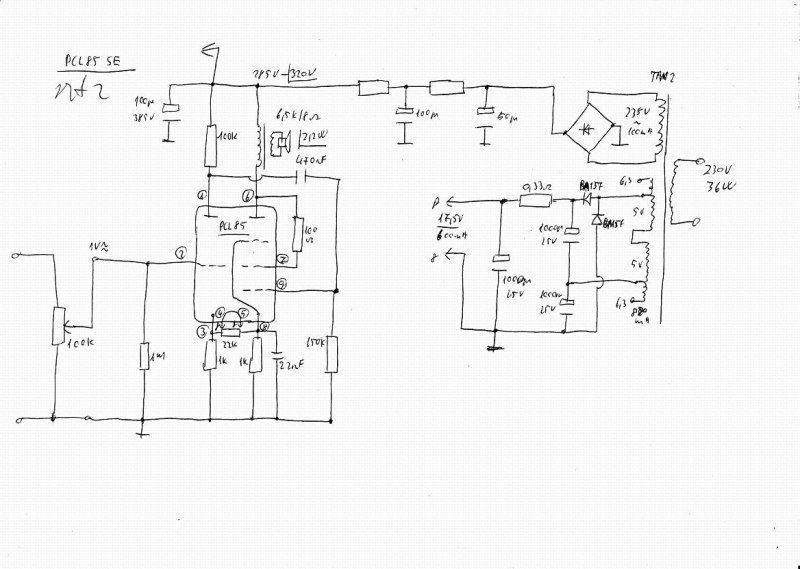

(#) sturbi válasza yello hozzászólására (») Jún 22, 2010
PCL 85-el triódás kötésben építhető jó erősítő, pentódás kötésben nem érdemes gondolkodni, mert a segédrácsfeszt nagyon alacsonyan kell tartani (nem lesz nagyobb teljesítmény ez miatt, mint triódásan), hogy a görbeseregen látható behúzások ne rontsák el az átvitelt. A három kapcsolás csak abban tér el egymástól, hogy a második és a harmadik esetben hidegítő kondenzátorok helyett pozitív visszacsatolást alkalmaztam a megfelelő erősítés elérése érdekében. A 300-320 V tápfeszültség szükséges, alacsonyabb táppal kevés a leadott teljesítmény. 6,5-8,5 K Ra fekszik legjobban a "szösszeneteknek". Én 6,7 K/8 Ohm kimenővel (valamilyen rádió kimenő) 319 V táppal 2,2 W-ot, TV kimenőkkel 1,5 W-ot értem el (ezek 4 ohmosak voltak, 4 és 8 ohmmal is 1,5-2 W között adak le). Ez nem rossz teljesítmény, triódásan nem tud többet a PCL86 sem.
(#) sturbi válasza sturbi hozzászólására (») Jún 22, 2010
Oppá, nem jó feszültségeket írtam fel az első kapcsolásra, ezek a feszültségek a pentódánál 2,2 K-s katódellenállással vannak, 1 K-val 29-30 volt van a katódon, és 310 V az anódon.
(#) (Felhasználó 1947) válasza Moszkvai hozzászólására (») Jún 23, 2010
Köszi, a találkozóig szerintem be tudom már fejezni,
és vinném is.
A panel saját tervezés, ha valakinek kell a nyák rajz, akkor küldöm.
(#) PetAd válasza sturbi hozzászólására (») Jún 23, 2010
Meghallgattad már hogy milyen hangja van? Én is csináltam egy triódás SE-t meg egy PP-t is és szerintem nem volt rossz hangja, de komolyabban nem tudtam összehasonlítani, mert nincs normális hangfalam és kimenőm, utóbbiból talán már a héten lesz minőségibb.
Én ez alapján állítottam be a munkapontot, de ha jól emlékszem nemnagyon kaptam olyan értéket amit számoltam.
A trióda résznek nem lesz sok a 2V? IA/UG grafikonnál a 2V már rég nincs az egyenes szakaszon. Ha végzek a táptrafó tekeréssel akkor megépítem valamelyik pvcs-os kapcsolásodat.
(#) sturbi válasza PetAd hozzászólására (») Jún 24, 2010
Mostanra került hallgatható állapotba, nagyon jó hangja van. Volt egy kis gondom a fűtéssel, mert sehogy sem sikerült 17 V körüli fűtőfeszt előállítani a deszkán lévő trafómból, hiába egyenirányítottam, szűrtem a renedelkezésre álló 2*6,3 V-ot (14,5 V lett csak), végül fesz. kétszerezőt csináltam és így megvan a 17,5 V. Végülis a második kapcsolást építettem meg, annyi változtatással, hogy betettem egy 22 nF-os kondit a pentóda 1 K-jára némi kompenzációs céllal, és kicsit kevesebb tápfesznek való van csak a trafón. A kimenőtrafók a deszkára bevésett kicsi Orionok lettek.
Kétség nem fér hozzá, érdemes a "mostoha" (PCL85) csővel is építkezni (triódás kötésben), nem rosszabb a 86-osnál sőt, mivel átnyomja a mélytartományt is tisztességgel a "csóró" TV kimenőkön is, triódásan valószínűleg jobb választás a 86-osnál.
(#) mark.budai válasza sturbi hozzászólására (») Jún 24, 2010
Ezt jó látni egy még filléresebb csőből épül jó hangú erősítő, lehet én is kipróbálom majd, és ha hallatva, és mérve is jó, kap dobozt is.
(#) PetAd válasza sturbi hozzászólására (») Jún 24, 2010
Sejtettem, hogy nem olyan rossz cső ez, még ha sokat annak is hiszik. Keress egy régi videótrafót, nekem van egy és az egyik szekundere kereken 17,5V-os. Én így használtam a csövet, alacsonyabb tápfesszel és katódfeszültségekkel, mint te. Erre is bontott hangkimenő volt rákötve.
Először én is próbáltam hasonló kapcsolást, hasonló tápfesszel (csak nvcs. mélkül), de csak fél W körül tudott a trafóimmal, igaz az nagyon jól mutatott a szkópon (nem hallgattam meg, mert legkevesebb 1,5 W volt a cél, és csak kupac szinten volt, monóban). Aztán elkezdtem emelni a tápot (két lépésben), végül 300 V környezetében lett a legjobb (és még tartani lehetett a disszipációt). A megfelelő érzékenységhez hidegíteni kellett legalább a pentóda katódját. Holnap még megpróbálom én is egy kisebb impedanciásra belőtt meghajtással, úgyis akarok néhány négyszöges mérést is csinálni.
