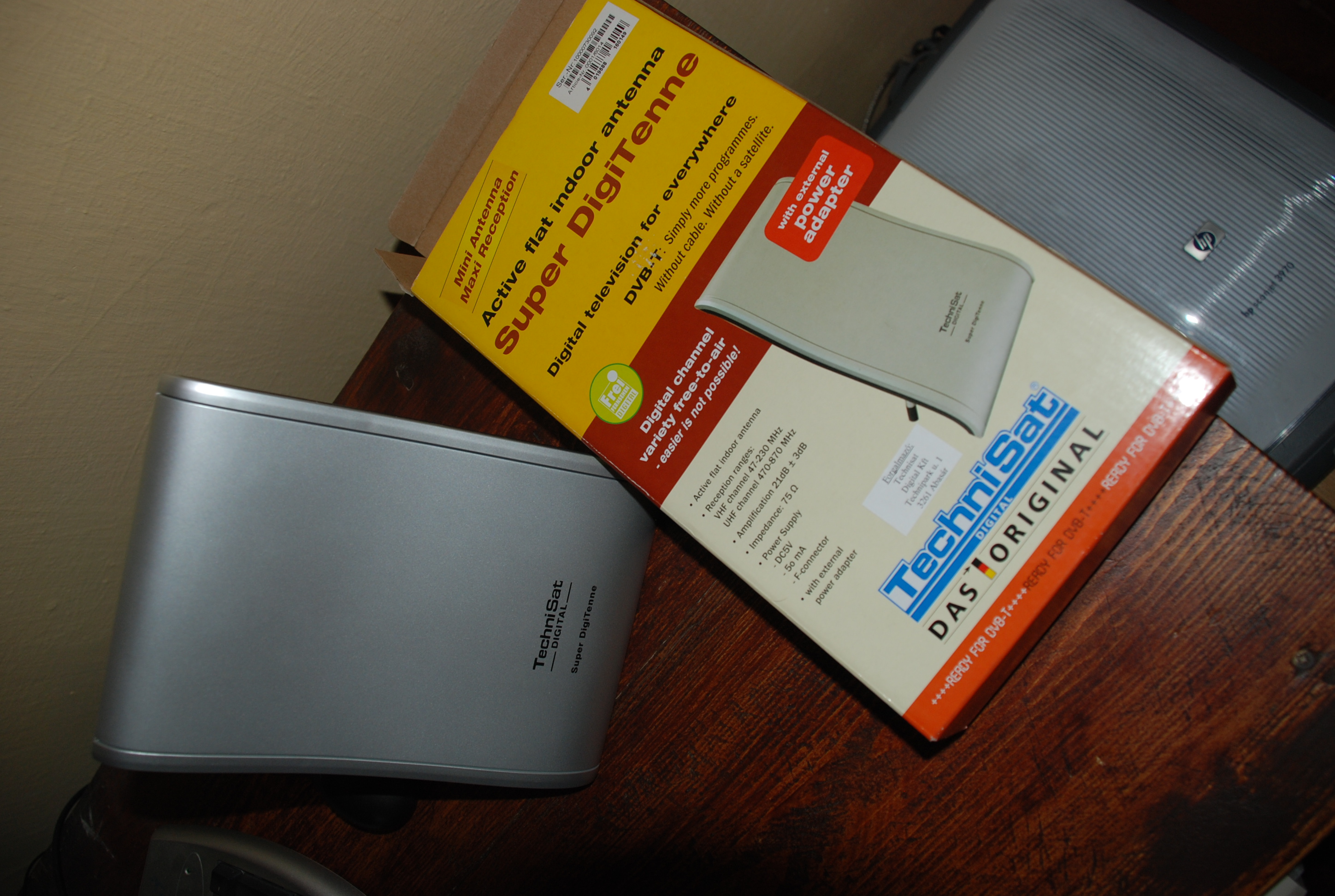

Vettem ma egy super digitenne elnevezésű aktív szobai lapantennát, és sajnos szomorú módon nem jön vele a digitális jel, csak az analóg. Valahol ezt olvastam a neten, hogy 10-15km re kell lenni az adótól. Nos hát tőlünk Kab-hegy 15km re van kb.
Valami megoldás lehetséges rá?
Voltam vele tetőn és padláson, de semmi, bármerre is forgattam.

(#) kadarist válasza chipi hozzászólására (») Jún 9, 2010 /
A digitális vételhez alapvetően nem másik antenna kell, hanem digitális vevővőkészülék (beltéri egység). Az antenna csak felfogja a rádióhullámokat, a dekódolást a vevő végzi.

(#) chipi válasza kadarist hozzászólására (») Jún 10, 2010 /
Ezzel tisztába is vagyok. Egy digitális tunerrel rendelkező tv-re tettem rá, csak a probléma az antennával, hogy semmi jelet nem fogott fel, vagy is nem jött vele adás.
Kábel minden ok, kap tápot is. Mivel egy aktív antennáról beszélünk.
(#) kadarist válasza chipi hozzászólására (») Jún 10, 2010 /
Az a készülék képes MPEG4-es vételre? Mert ez egy lényeges feltétele a magyarországi digitális adások vételének. Áramot adtál az antennának?
Lefényképeztem. A dobozra nem látom ráírva sehova az Mpeg4 -t.
(#) pinkova válasza chipi hozzászólására (») Jún 10, 2010 /
A digitális vételhez tökéletesen megfelel a hagyományos UHF antenna! Az ilyen bizbaszok arra jók mint egy közepes szobaantenna. Próbáld ki a régi tetőantennával, jó (cserélt, tiszta oxidmentes csatlakozásokkal- kábellel). Ilyen antennával fogj meg 100 km-re levő adót! Tutira nem fog menni. Tessék tudomásul venni, ha Tv. kell, akkor antenna is./ Ha érnének valamit ezek az újítások, szerinted a honvédség még futkosna ekkora antennákkal?
Az antenna meg nem tudja hogy Mpeg4, vagy Mpeg2 esetleg analóg az adás. Az csak veszi a jelet. Amivel feldolgozod, annak kell tudnia a DVB-T Mpeg4-et.
(#) proba válasza chipi hozzászólására (») Jún 10, 2010 /
Nem az antennád,hanem a TV-nek kell tudnia a digitális tuner/ mpeg4 funkciót . Az antennának teljesen mindegy mit vesz ,vele szembe csak a frekvencia átvitel paramétere kritikus.(600-800 Mhz-t illik tudnia.)

(#) chipi válasza pinkova hozzászólására (») Júl 1, 2010 /
Sajnos az antenna olyan kis teljesítményű, hogy itt a városban lehetetlen vele a digitális adást fogni. Kint a hegyen (Szent György - h.) optikai rálátással is csak 54% minőséget értem el vele. Ott mondjuk jött-jött vele, de csak akadozva.

(#) chipi válasza pinkova hozzászólására (») Júl 2, 2010 /
A tetőn van normál antenna is. Azzal gond nélkül jön tisztán a digitális adás. Csak ezzel a pici kis antennával voltam gondba, hogy miért ilyen amilyen.
