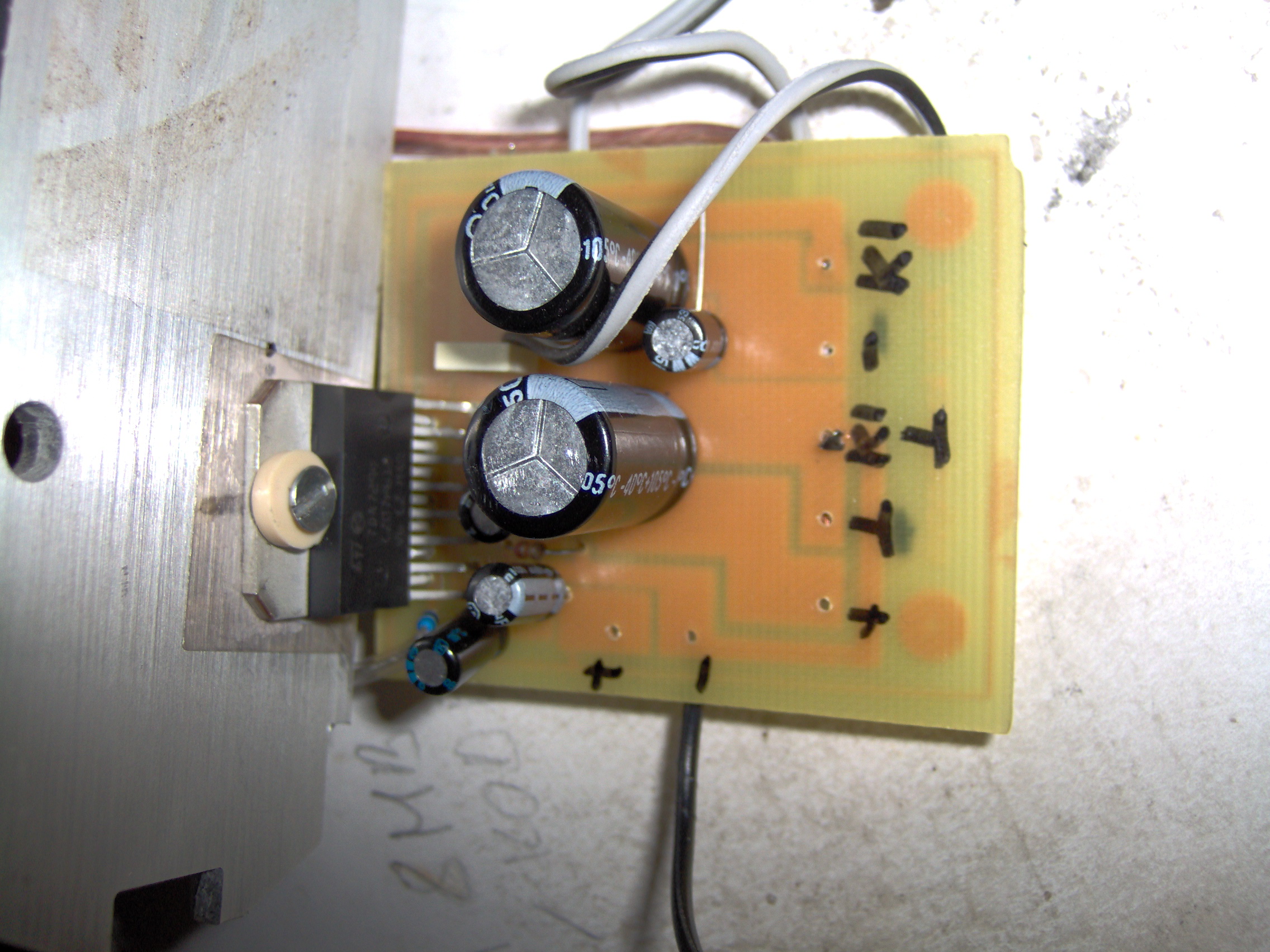

(#) DjPeat hozzászólása Márc 26, 2007 /
Sziasztok!!
Lenne itt egy TDA 7294 icével való kapcsolásom de nem vagyok benne biztos hogy jó van róla képem. Meg meg van a kapcsolási is meg tennétek hogy meg nézitek hogy jó-e. Mert feleslegesen nem szeretném össze rakni. Vagy ha nem jó akkor hasonló kapcsolási rajzot adni mert érdekelne nagyon köszönöm szépen!!
Bye Dj Peat voltam..
Bocsi lemardt meg egy
(#) rwtop hozzászólása Márc 26, 2007 /
HAver ez tutira muxik!ezt én építettem meg és szépen muzsikál!Ez a kép,én fényképeztem meg minden házi munka!
Annyi gondja volt hogy a st-by és a mute funkció néha cseszekedett!De már jó!

(#) DjPeat hozzászólása Márc 27, 2007 /
Oké akkor most már neki merek fogni. Ja még ide tudnád nekem adni a panel rajzot is mert azt még nem adtad ide. Köszönöm szépen.
