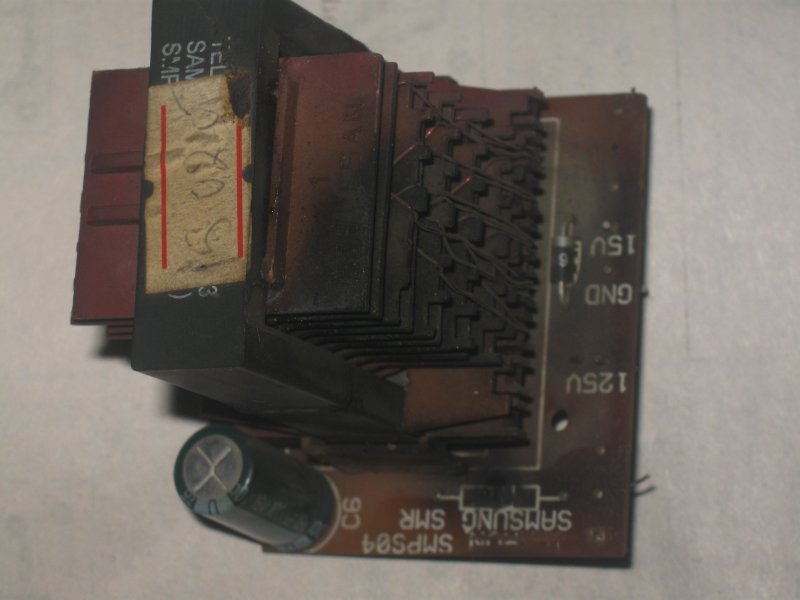

(#) soos csaba hozzászólása Júl 3, 2010 /
Szevasztok, van nálam egy Samsung CK5020T-tipusú televizió javitani, az a problémája hogy meghalt a tápegysége, volt már szerelőnél én elötem, mert az eredeti tápegységet ki cserélték egy másik tápegységre aminek a neve SMPS04, nemtudom halodtatok már róla. Az a probléma vele hogy a BU508DF tipusú tranyó teljesen zárlatba ment benne és széné éget benne két ellenállás is amiről nem lehet le azonositani a szinkódot sajnos. Azt szeretném kérdeni töletek hogy ha valaki javitot már ilyen tápegységet akkor küldjön nekem egy rajzot erröl a tápegységröl, vagy ha valaki tudja hogy milyen értékü az R14, és az R1-es ellenállás értéke akkor azt megköszönném. Teszek fel képet róla.

(#) kadarist válasza soos csaba hozzászólására (») Júl 3, 2010 /
Ez a tápegység van utánépítve a kit-ben. A rajz alapján beazonosíthatod az alkatrészek értékeit. Egyébként ennél a tápegységnél a kis elkók kapacitásvesztése okozza a megfutást és a leégést.
(#) soos csaba válasza horvathrobert2006 hozzászólására (») Júl 3, 2010 /
Szevazs, azon az oldalon már kerestem, de az nem az azt a rajzot adja meg ha beirom ennek a tápegységnek a kódját. De azért kössz.

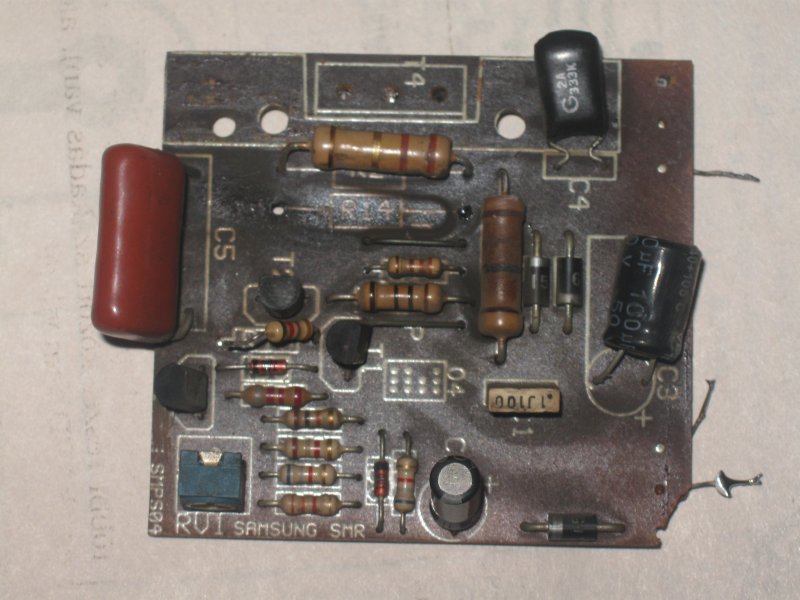

(#) soos csaba válasza kadarist hozzászólására (») Júl 3, 2010 /
Szevasz, az R1 est csak nemtudom beazonositani, mert egy kicsit eltér a rajz a panelom áramkörétöl. A többi ellenállást sikerült beazonositani.
És erröl a panelröl hogy jöté rá hogy az R1 esnek ennyi az értéke?, mert hogy nekem az R1-es a kis leválasztó trafó mellet helyezkedik el és azon a panelon nem is szerepel a trafó. Ahol a SAMSUNG SMR felirat szerepel ott volt az R1-es ellenállás.
A fórumból jöttem rá, ahonnan a kép is származik.
A google segített: SMR SMPS04 (első találat)
Ja tényleg ott irja a fórumba, bocsi hogy értelmetlenkedtem, köszi szépen hogy segitetél. Most megyek oszt beüzemelem, csak úgy oldom meg hogy a BU tranyót külön teszem fel egy másik hütőbordára, és egy kicsit arráb teszem a paneltöl hogy ne száritsa ki olyan hamar a kondikat a hő. Meg kicserélem az osszes kondit.
Sikeres javítást!
Köszi, majd jelentkezem, hogy müködik vagy sem.
