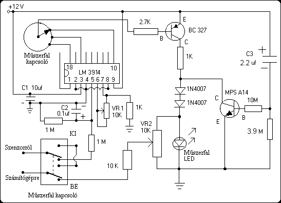

(#) zaza99 hozzászólása Okt 23, 2010 /
Megépítettem az alábbi kapcsolást, de valahogy nem tudom beállítani. A bemenetre kötöttem 500 mV-ot /a kapcsoló az ic 16-os potjához kapcsolva/ a kimeneten nem jelenik meg fesz hiába tekerem a vr2 potmétert. Ha a bemenetre 640 mV-ot teszek akkor már világít a led és a vr2-vel be tudom állítani a kimenetet. Ha a bemeneti feszt lejjebb veszem akkor led elalszik és nincs kimeneti fesz ha növelem a bemeneti fesz akkor a kimenet stabil 500 mV marad nem emelkedik. Légyszíves segítsetek.
(#) attikanagy válasza zaza99 hozzászólására (») Okt 23, 2010 /
Ha esetleg a "szenzorról" 1M ellenállást mondjuk 10K-ra cserélnéd /vagy poti/.Vagy a 15-ös láb?
(#) dinokal válasza attikanagy hozzászólására (») Okt 23, 2010 /
Szia! Ott két 1 megás ellenállat van feszültségosztóként.
(#) zaza99 válasza attikanagy hozzászólására (») Okt 23, 2010 /
Mind a kettő potméter állításra reagál, de a kimeneten mindíg fix fesz van vagy semmi.
(#) attikanagy válasza zaza99 hozzászólására (») Okt 24, 2010 /
Na ez ami nem tetszett nekem sem,ezért csak úgy gyorban alakítottam át a következő ként. Az LM kimenetét változtatva a BC zár és világít a LED.Az MPSA nem villogtatott /mivel az csak időtag szerintem/ és ezért egy BC-t ott 555 el szaggattam. Mivel a lambda jel ugye nem fix értékű.De ez nem éppen jó megoldás.
(#) zaza99 válasza attikanagy hozzászólására (») Okt 24, 2010 /
Ha jól értem akkor ez a kapcsolás a bemeneti jel változását nem követi? Vagy valami nem jó nálam?
(#) dinokal válasza attikanagy hozzászólására (») Okt 24, 2010 /
Szia! A led csak akkor ég ha a BC kinyit. Az MPSA-nak csak annyi szerepe van, hogy bekapcsolákor egy ideig nem működik az áramkör kimenete(mondván hogy a lambdaszonda hidegen hülyeséget mutat), szerintem teljesen felesleges ez az áramköri rész. Mivel van bemenet választó kapcsoló, elég akkor rákapcsolni, amikor már elég meleg a motor. Elméletileg a forgókapcsolóval kéne kiválasztani, mennyire nyisson ki a BC, és követnie kéne a bemenet változásait. Nem az a lényeg, hogy ég-e a led, hanem hogy mindenképpen kéne tudni valamekkora feszültséget mérni a kimeneten a kapcsoló bármely állásában. Tehát vagy a kapcsolási rajzban, vagy a megvalósított áramkörben van hiba. Egyébként kurillas(#753918) rajzát nézve, könnyen megvalósítható az, hogy a forgókapcsolóra fix ellenállásokat kötünk, így finoman szabályozhatjuk az ECU bemenetét.
(#) attikanagy válasza dinokal hozzászólására (») Okt 24, 2010 /
Igen egyet értek veled,ezért mondtam ,hogy mem valami jó megoldás.Azt viszont nem tudom menyire szereti az ECU a csak sima jelet.Tudtommal semennyire különben átlag értéket vesz.Ezért van 555-el a jel megszaggatva nálam.De lehet ez sem jó megoldás,minden esetre a HHO ezt elfogadja.
De követi csak a kimenete nem.
Szia! Elméletileg az ECU csak a sima jelet szereti. A szondától nem is jöhet más.
Az ic minden kimenetén csak akkor van fesz ha 1.26v ot teszek a bemenetre. Az összes kimeneten ugyanakkora fesz van nincs köztük különbség.
Az baj,úgy kellene működnie mint kurillis rajzán,végül is ugyan az.
Most nézem csak alaposabban,azt hiszem igazad van.
