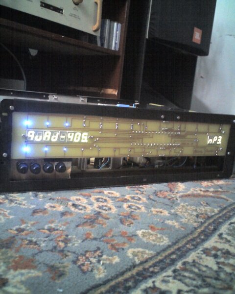

Hali. Bocs hogy beleszólok, de az mp3 kijelzést ( ha az akar lenni), megoldhattad volna egy fektetett ilyen kijelzővel, amire egy 3-as szám karakterét irod ki, és máris egy m betűre hasonlít

szia
igen (mp3) akar lenni és énis úgyszerettem volna megoldani ahogy írtad de annyi hely már nincs a panel mögött az alkatrészek miatt hogy elbirttamvolna fektetni 1db kijelzőt
"majd lecserélem őket 14 szegmensre -ha lessz rávalóm"

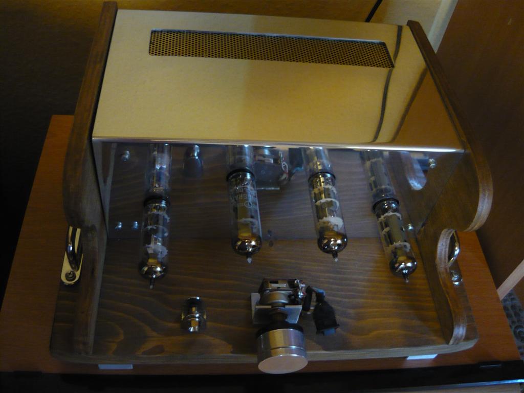

Végre elkészült a találkozóra a PCL86 PP erősítőm, a gép különlegessége, hogy csak hulladékból, és bontott cuccokból épült, a kapcsolás CHZ mester tervezése, ma Akció Laci segítségével bemértük az átvitelt, egész jó lett 9Hz-20kHz ig lineáris, szóval a jó tervezésnek hála egész jól sikerült. A fedlap aluminiumból készült, a potitakaró már rajta van, ez egy kicsit régebbi kép, sajnos nincs most gépem. Na de mutatnám a képeket.

Nekem kifejezetten tetszik ez a tangóharmonika fazon.

Jó lett nagyon, szép Kicsit furcsa, hogy "szemben" vannak a csövek, de ettől még egyedibb! Gratula!

Szerintem is nagyon jora sikeredett.
„a kapcsolás CHZ mester tervezése”
egy linket lennel szives feltenni, kimeno tervek is vannak hozza?
Koszi.

Gyönyörű! Szabad megkérdeznem, hogy a potitakaró miből készült?
