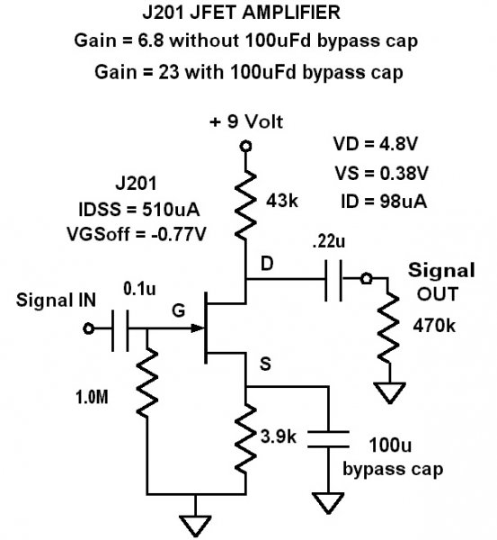

"Má' megint" egy hülye kéréssel fordulnék hozzátok de szükségem lenne egy jó előerősítő fokozatra a gyakorlóládámhoz, mert annyi "hijja" van meg az előlap. A vég Tda2050 12VAC 1.5A trafóról meghajtva szűrve pufferelve stb tehát ehhez szeretnék valami jó kis cumóst 3 mas tone stackkal, drive al meg clean csatival, lehet is op-ampos sőt, az talán jobb is lenne, illetve olyan terv kéne amihez van nyákterv, sajnos nincs időm még arra is jelenleg hogy tervezzek nyákot, már csak azért is mert szerencsétlen vagyok hozzá. Bocsi hogy a nyűgömmel nyaggatlak titeket!

Nem akarok beleszólni nagyon, de szerintem vegyél két jó jfetet(j201-et pl, nagy a gainje, könnyen betorzítható, kicsi Ugsoff-al), közé a 3as tone stack ,maximum + 1db jfet source követőnek, feljebb gking kollégának reagálva leírtam hogyan, típusra nem annyira érzékeny, bár érdekes módon itt is sokat lehet vele hangolni, főleg a source ellenállás csökkentésével...A gaint/volume-t meg, hogy a tone stack után teszed, vagy az egész előerőstő után, az nem téma. Ezt a kis áramkört akár légszereléssel is meg lehet csinálni, vagy próbapanelen összedobni kb 10 perc. Mondjuk az IC-st is...Runoffgroove-on van valami hasonló "ultra flexibile tone stack" vagy mi, ott van kész terv is... Bővebben: Link Remélem tudtam segíteni! Zsolti
Köszi ez jó ROG ra nem gondoltam hirtelen hogy ott lehet e, viszont j201 est itt Debrecenben nem tudtam beszerezni és postaköltségért 2-3 mat nem is vennék mert úgy drága. Megpróbálom ezt mit tud.

Ezt nem érdemes túlvezérelni, az opamp hard clipje miatt nagyon csúnya lesz a torzítása. Ha abban gondolkozol, hogy tiszta/dirty előfokozatot szeretnél, akkor továbbra si a jfetet ajánlom.
Van itt még egy, ha a bypass kondit ki-be kapcsolhatóra oldod meg, hasznos tud lenni, a source ellenállás helyére egy trimmer, pl 10k, a drain-re meg egy 47k, na ez mindenhez illeszkedik
(ilyen van a gityómba, a kábel sem terheli a hangszedőket, nem zajos, csupa előny.) Ha megvannak a jó beállítások, a trimmerek fix ellenállásra cserélhetők, de sajnos a J201-esek közt is van szórás.

Nagyrészt ezt ajánlottam én is, szemléletesen összegezted a kollégának A buffer a gitárba így nem rossz ötlet, de szerintem még így is kicsit "magas" a kimeneti ellenállás. A kábel kapacitása így ugyan nem a pikupot terheli, hanem az erősítő fokozatot, ami nem kis - jó pár 10kOhm kimeneti ellenállással- rendelkezik, persze a helyzet jobb, de szerintem csak tologatjuk oda vissza a problémát. Erre adna megoldást - szerény véleményem szerint - a dc csatolt source követő, ami már pár száz ohm/pár kohm- ra "transzformálja" a kimeneti ellenállást és semmi magas nem vész el, meg a kimeneti ellenállás is nagyon kicsi. De ezt is leírtam feljebb, csak mint fejlesztési ötletet említem meg...egy jfet meg egy ellenállás nem nagy alkatrész igény, meg persze párszáz uA j201 esetén...A szorás meg igencsak nagy köztük, válogattam őket erősítésre (összefügg az elzáródási fesszel meg a 0Vos gate feszültséghez tartozó árammal is persze) és azt láttam, hogy 20 darabból kb a 3ada ami elfogadható a többi - relatíve - nagyon kevés erősítéssel rendelkezik. Ez sajnos ilyen alkatrész Bocsi az agymenésért Zsolti
