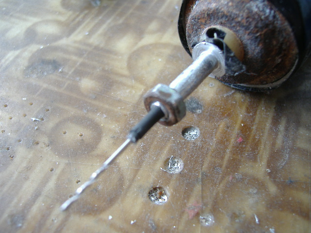

(#) Peti_85 hozzászólása Ápr 7, 2007 /
Na én még lemaradtam ezzel a képpel, illetve a megoldással...
Tehát ez egy ablakmosófolyadék-szivattyú motorja... (autóból)
A motor tengelyére rágyógyítottam egy popszegecset, abba pedig egy kis átmérőnöveléssel beleszorítottam a fórót, és végül egy kis anyával jól meghúztam...
Egy kis adapterről megy.
A fordulat jó lenne, de nem valami erős motor, tehát ha rányomom erősen, akkor lefulladgat, de még így is sokkal gyorsabb, mint kézifúróval..
Jah és most egy 0.8-as fúró van benne!
