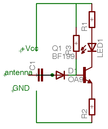

Hali! Műveleti erősítős megoldást nem javaslom, mivel nem bírja a nagyfrekvenciát. Próbáld meg ezt a kapcsolást, ha csak egy darab drótot használsz antennának. Nem tudom konkrétan milyen oszcillátort építettél, de gondolom van az antenna kimeneten egy trimmerkondenzátor. Tehát rákötöd az áramkört az antenna helyére, a másik felét pedig a testelésre (GND) és addig hangolod, míg a led a legfényesebben nem világít. A D jelű dióda régifajta germánium dióda legyen. például az OA sorozatból. A led helyett tehetsz érzékeny deprez műszert is. Ha rendes frekvenciára hangolt antennával használod az adódat, akkor javaslom, hogy egy mérőhíddal hangold ki.
Nem trimmerkondenzátor van az antenna előtt, hanem a tekercseket kell állítgatni.
Biztosan bekapcsola led? Mert az áramkör 3V-4,5V ról megy és az antennán,nem tom mennyi mérhető. A multi méter se szereti a nagyfrekit
Nem működik az áramkör .
Rátettem és semmi. Mi lehet a baj? A kondenzátor egyik vége az antennán a led egyik vége a földön
Akkor ott tényleg nagyon kicsi lehet a teljesítmény. Próbáld meg azt, hogy multiméterrel mA állásba méred az átfolyt áramot, és amikor a legtöbbet veszi fel, akkor a legnagyobb a teljesítménye. Egyéb ötletem nincs
Meglehet próbálni, ebbe már erősítve van a lednek a jel. Az adó kapcsolását fel tudnád tenni? Kiváncsi vagyok rá.
A kapcsolás:
http://www.skory.gylcomp.hu/urh/rajz.gif Annyit változtattam rajta, hogy a tantál elkót kicseréltem elektrolitra
Az ellenállások érteke az úgy jó, hogy R1= 560R, R2 = 4,7 K, és R3 = 100K?
Jó igen, habár én az R2-nek valami kisebb értéket választanék, 0.5-1Kohm között. Próbáld meg külön tápról hajtani a detektor áramkört, hogy biztos világítson a led, én 6-9V-ról hajtanám. Az antennát meg a GND kösd össze az adóval.

Sziasztok! Ant! Igazából az ilyen adókihangolásos dolgokat swr/pwr (állóhullámarány/kimenő teljesítmény) mérővel szokták csinálni. De mivel a te adód nagyon kicsi teljesítményű, ezért biztos hogy az se mérne semmit. Kicsit furcsa, hogy ez az utolsó áramkör se működött, ennek már pár 10mW-ot is érzékelnie kell. Lehet, hogy nem is működik az oszcillátor utáni erősítőfokozatod. Én még úgy szoktam adókat antennára illeszteni, hogy fogok egy méteres vascsövet, a végére rákötök egy zseblámpaizzót, az izzó másik felét meg földelésre kötöm (radiátor ). De ez a megoldás csak több 10W fölött használható. Azt tudo javasolni, hogy nézd át mégegyszer a kapcsolást, mert kicsit gyanús nekem, hogy semennyi se jön ki az antennán. Googlével keress rá a "bug detektor circuit" -ra, fogsz találni sok detektor kapcsolást. Előtte azért nézd meg, hogy mivan az utolsó tranyós fokozattal az adódban.
