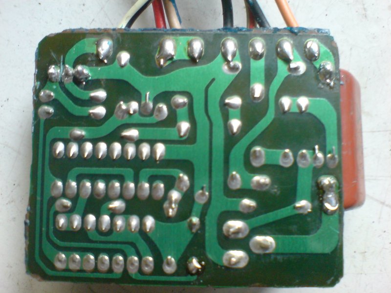

Szia gulyi88. Lenne egy kapcsolásom (igaz egy kicsit hiányos) Yamaha cute CDI-ébe található az elektronika mellet . Megnéznéd nekem mit csinálhat ez mert látom elég jártas vagy a logikai áramkörök terén. Előre is köszönöm. Üdvözlettel nyemi.
