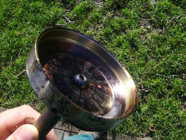

Már rég jártam itt, és most is csak véletlenül.. szerintem a probléma az hogy a fej nem egy darabból van... Az alsó részt melegíted, és a felső részen lehűlik a cukor, és nem tud a vágásokig eljutni.... Én is jártam hasonló képpen, ha még jobban melegítettem, akkor megégett, és csak akkor jött a barna, égett vatta. ![]() Ha nem melegítettem túl, akkor pedig lent maradt az aljában kristályként. Én összehoztam egyet, és teszek fel róla pár képet hamarosan. Bár az enyém nem fűrészelt, és nem fúrkált, hanem a teteje, és az oldal fal között van hézag. Képek hamarosan

Nem ismerem a pontos terveket, de nem biztos hogy jó lesz. ![]() Ami a legfontosabb talán a fej tervezésénél, hogy mihelyt a cukor megolvad, rögtön ki tudjon jönni.... vagyis tapasztalatom szerint a belső rész aljától kb 12-15 mm-re már ki kell hogy tudjon jönni, különben beleég, vagy lehűl, és azért nem jön.. Egy pár fejet csináltam mire sikerült... ![]() Ja és szerencsére esztergályos vagyok. ![]()

Végre volt időm visszarajzolni a fejet.... Már régen rajzoltam, re remélem érthető a rajz. A méreteket nagyban befolyásolta a rendelkezésre álló nyersanyag mérete. Bronzból van, és 3000f/min a fordulata. Fényképek vannak feljebb, azokkal együtt lehet hogy érthetőbb.

Jól látod, az edény fala tiszta cukros. Ez nem a fej hibája, csak nem mostam el egy ideje. (naponta használatban volt) A másik fej rendszeresen indításkor kiszórta a cukrot. Üdv.: andras99 ![]()
