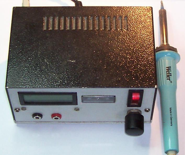

(#) sityu39 hozzászólása Aug 10, 2010 /

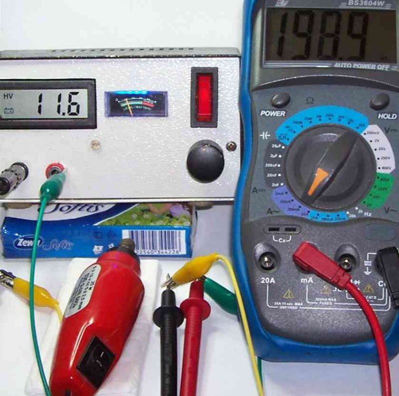

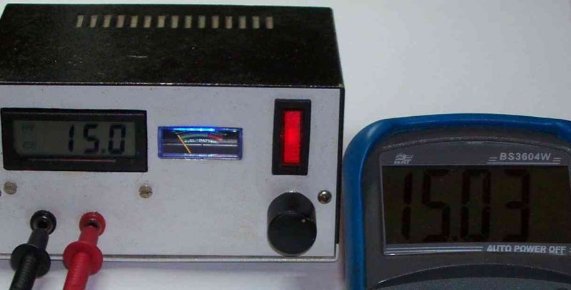

Mielőtt nekiállnék az új labortápomnak és pákatrafómnak, gondoltam kicsit karbantartom a 10 éves még mindig hibátlan tápomat, ami pákatrafó is egyben. Rengeteg munkámba került annak idején, de minden egyes percet visszahálált.
(LM317T, ICL7106, 24V-2W trafó, Weller 48W páka, az lcd egy rossz kézi műszerből lett kibontva, az áramerősség mérőt meg csak a fiókban találtam, 1 A-ig mutat)

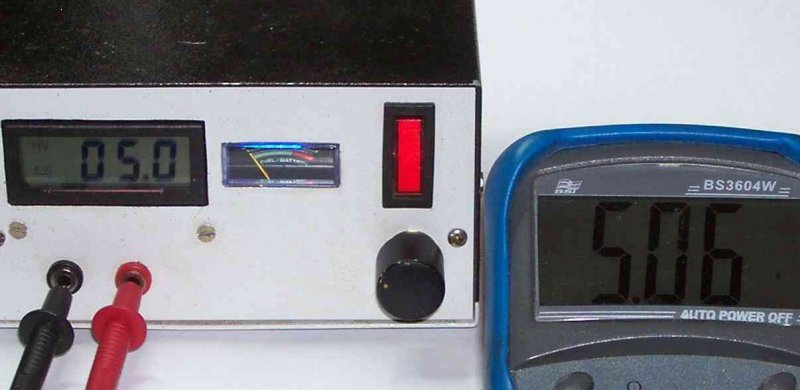

(#) sityu39 válasza sityu39 hozzászólására (») Aug 10, 2010 /
Gondoltam felteszek néhány képet a kalibrálásról is: (Az áramerősség műszeren 1 osztás 200 mA-nek felel meg.)
(#) Tomi20 válasza sityu39 hozzászólására (») Aug 10, 2010 /
Nagyon tetszik, kicsi, kompakt.

(#) sityu39 válasza Tomi20 hozzászólására (») Aug 10, 2010 /
Igen, ez volt a cél
Bár a belseje egy kicsit agyonzsúfolt, ezért ha bármit ki kellene cserélni, akkor teljes bontás, de erre még nem volt eddig példa 10 év alatt

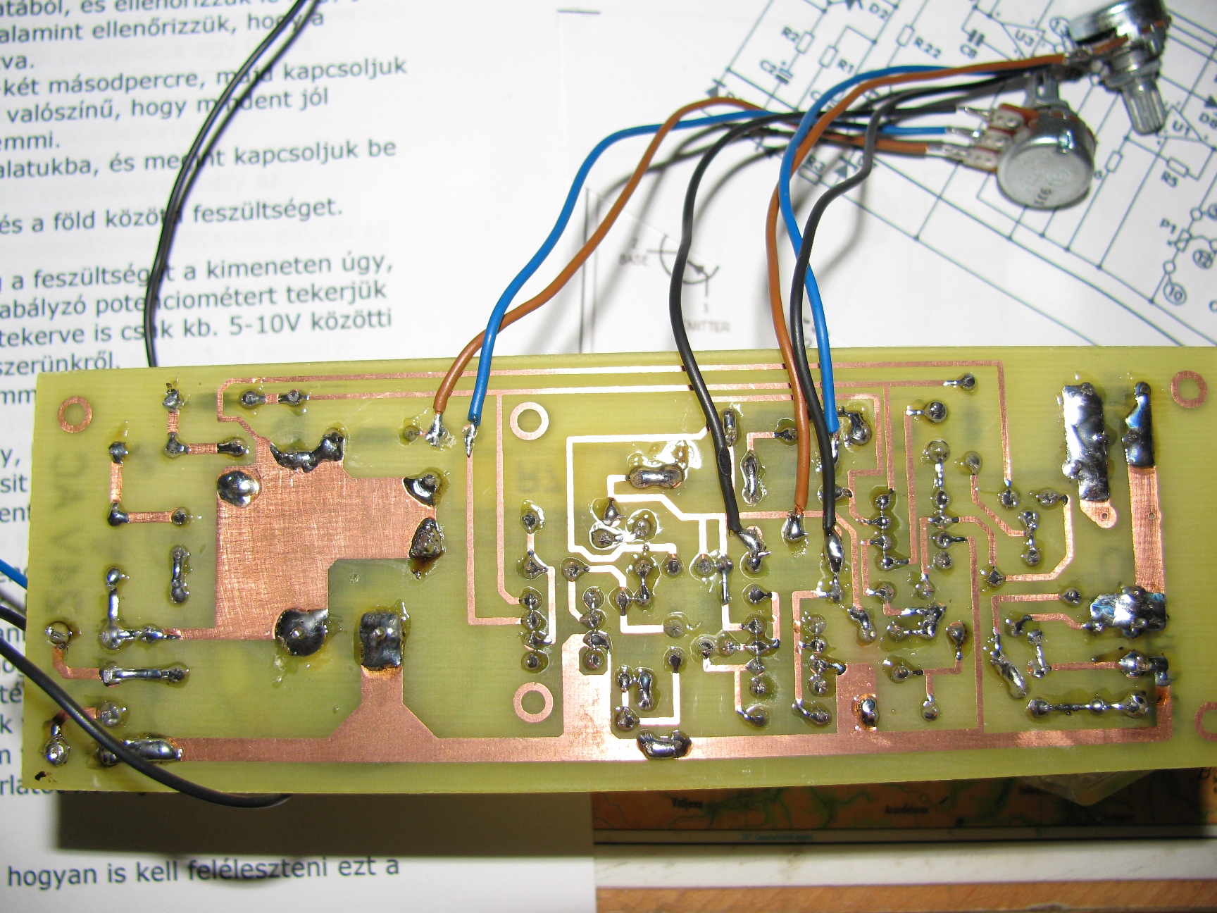

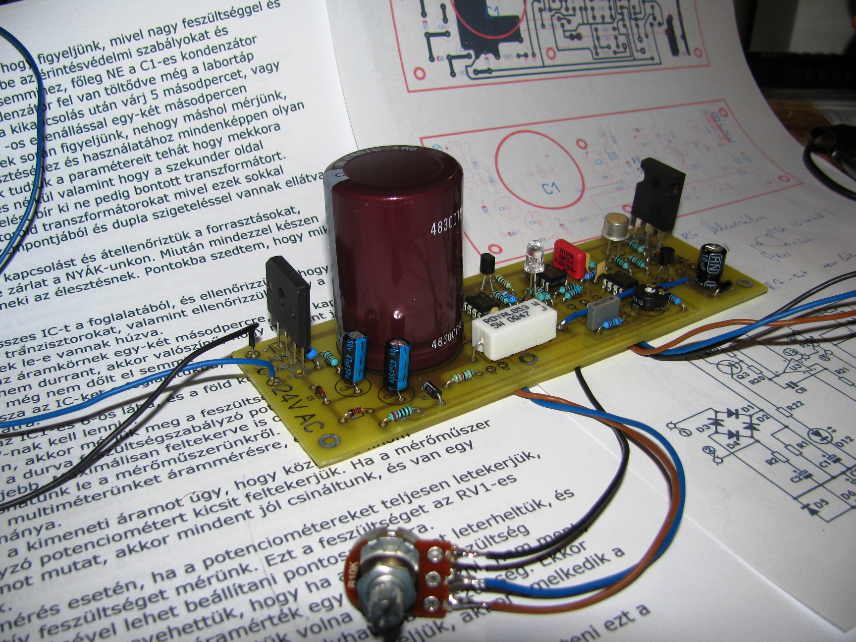

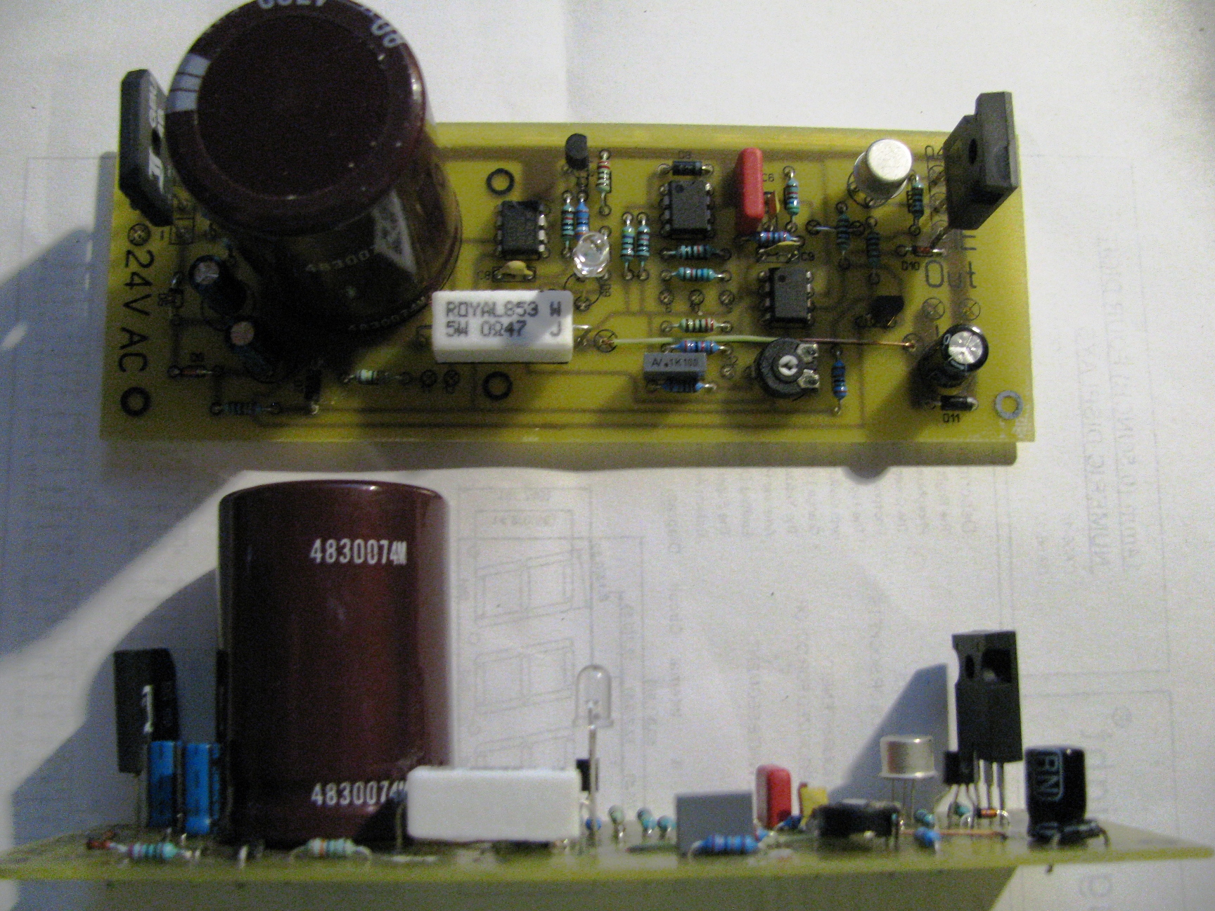

(#) sityu39 válasza bence192 hozzászólására (») Aug 10, 2010 /
Szép munka. Kíváncsi leszek a dobozolására.
Ami pedig a lényeg, hogy hiába néz ki jól egy új cucc, ha hetente cserélni kell benne valamit, attól még nem lesz jó is. De ez tényleg fajin, nem néz ki rosszul, és még használható is (tanu rá az utóbbi 10 év)

(#) SzervízMacska válasza sityu39 hozzászólására (») Aug 10, 2010 /
Óvás! Az a 2W-os trafó hogy bírja el az 50W-os pákát? Amúgy jól néz ki, gratula.
(#) klemo86 válasza SzervízMacska hozzászólására (») Aug 10, 2010 /
Kapcsoló üzemű! Egyébként nagyon jó látni ezeket a régi cuccokat, és azóta is működnek! Isteni! Nekem nincs semmi felmutatni valóm a 10 évvel ezelőtti dolgaimról sem Majd a retro kedvéért az első panelomat felteszem, amit még '96-ban csináltam segítséggel

(#) sityu39 válasza SzervízMacska hozzászólására (») Aug 11, 2010 /
Bocsi az elírásért. 24 V 2 A az a 24 V 2 W.
Nincs annyi sör a világon, ami elég lenne ahhoz, hogy kivárjam, míg a pákát felfűti egy 2 W-os trafó

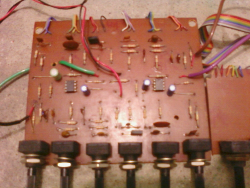

(#) klemo86 válasza klemo86 hozzászólására (») Aug 11, 2010 /

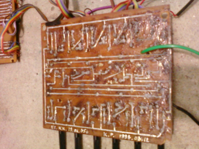

Kicsit megkésve, de most jutott eszembe Egy kis nosztalgia

(#) Doncso válasza klemo86 hozzászólására (») Aug 11, 2010 /
Ez nem az a kiegyenlítő erősítő 741-es IC-vel? Az ezermesterbe volt aminek az elején egy veréb valami szalagos magnót barmol.
(#) klemo86 válasza Doncso hozzászólására (») Aug 11, 2010 /
Pontosan, még ez is ottvan a panel alján: Ezermester Kiskönyvtára 19. szám 35. oldal És a dátum: 1996. 08. 12. Szép nagy lyukak a felfogatásra, ősrégi bontott alkatrészekkel… Mellesleg iszonyat bénán szabályoz, azért maradt ennyibe Első művem ez volt. Miért? Mert sok poti volt rajta!

Abban az időben hobbistaként ez szerintem nagyon jó nyáknak számíthatott.
Azért kérdem, mert amikor kiskölök voltam, és haverkodtam az elektronikával, pontosan ezeket a könyveket bújtam, és csorgattam a nyálam erre a kapcsolásra, de persze sosem építettem meg, akkoriban, sem tudásom, sem módom nem volt ilyen dolgok elkészítéséhez, ma meg már feleslegesnek tartom, de azért jó volt így visszagondolni a régi szép időkre. Azonnal felismertem a kapcsolást, nem rossz azért így megépítve látni.
Sokat segítettek benne, de nem a kivitelezésben, csak mondták, hogy mit hogy, és mellettem voltak Lakktussal készült a dolog… Remélem figyelitek azokat a kis gombóc kondikat Hogy szerettem azokat régen… Ma már semmi pénzért nem tennék ilyet sehova - szerintem ki is dobáltam már mindet. Na ennyit erről! Régi szép idők…

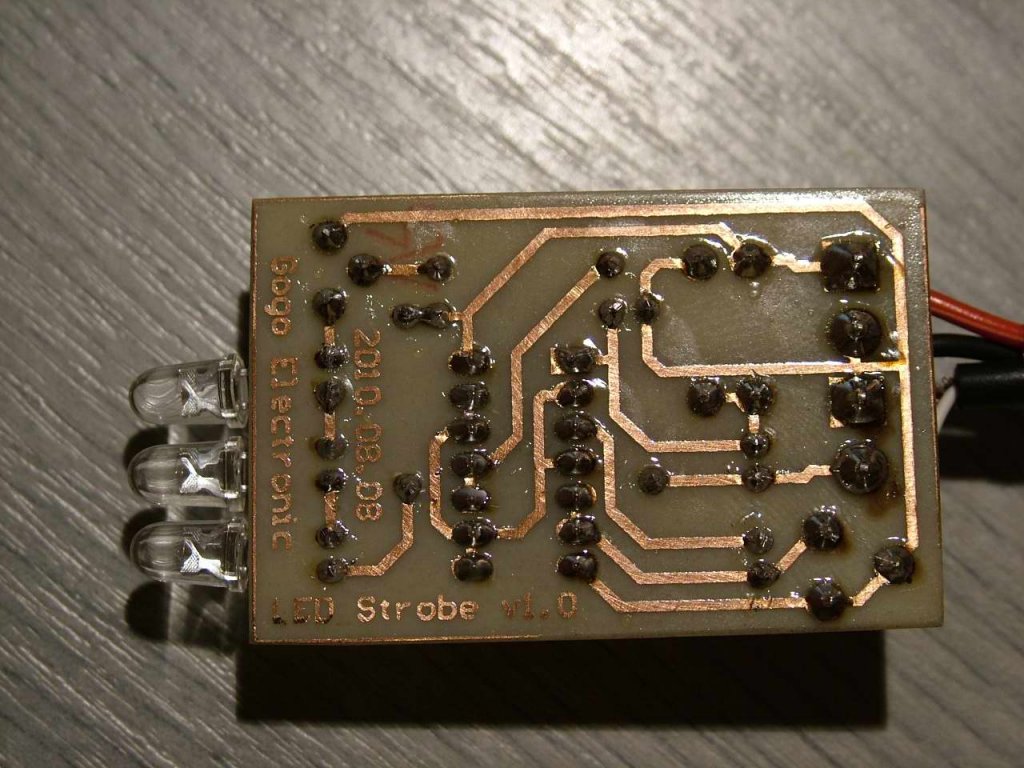

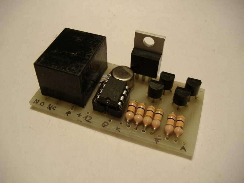

(#) GAtesz hozzászólása Aug 11, 2010 /

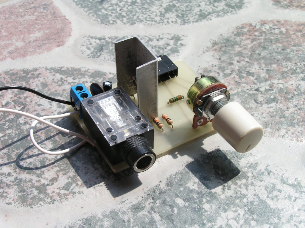

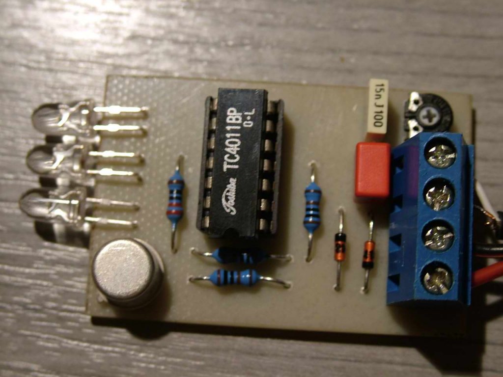

HE-s topikból merített kapcsolási rajz alapján építettem meg ezt a gyújtás beállító LED-es stroboszkópot.
Még be kell dobozolni.

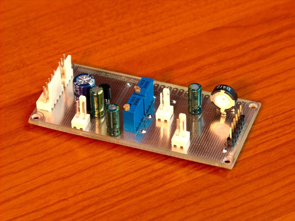

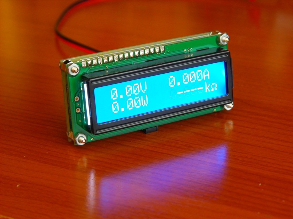

(#) Attila86 hozzászólása Aug 12, 2010 /

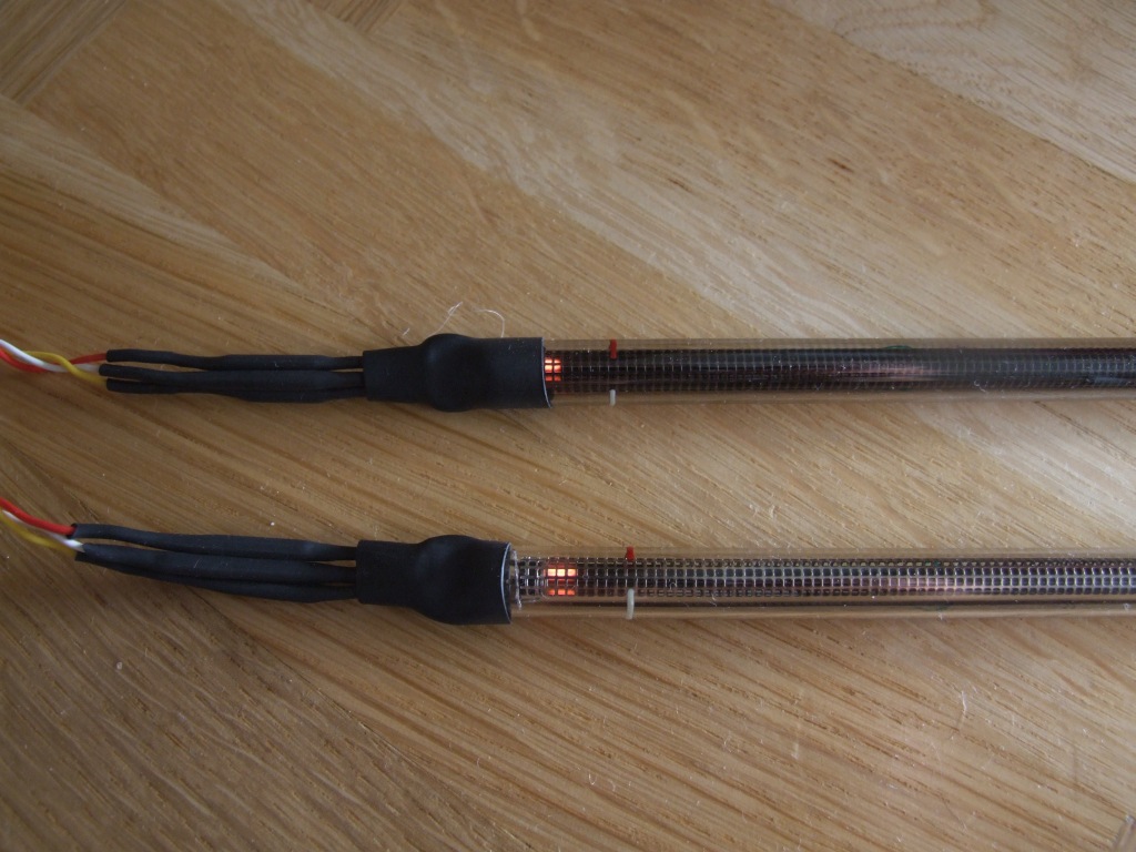

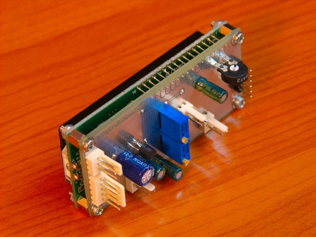

Új nyákra költözött a műszerem (PIC-es panelmérő II.):
(#) zolika60 válasza GAtesz hozzászólására (») Aug 12, 2010 /
Jó lett. Doboznak egy zseblámpát javaslok.
(#) zolika60 válasza Attila86 hozzászólására (») Aug 12, 2010 /
Ez is olyan profi, mint a többi munkád. Azt hiszem mindeni megrökönyödne, ha egyszer valami gyengébbet látnánk tőled.
