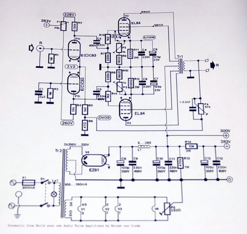

Sziasztok! Hozzáfogtam egy el84PP tervezésébe, és megépítésébe. Felrakok egy két képet és a kapcsolási rajzot. Ha van észrevételetek, ne fogjátok vissza magatokat, akár a rajzzal, akár mással kapcsolatban. A legjobbat szeretném kihozni belőle, ezért minden építő jellegű hozzászólás érdekel. Köszi!
Az alkatrész elhelyezéssel kapcsolatban légszereltre képzeltem el, a táp toroid a burkolaton belül lesz, a két kimenő felül. Vannak régi bontott szűrőkondiaim, de nem tudom belerakjam e vagy inkább újakat tegyek. Fénycső fojtó lenne a táp részben de nem tudom melyik típus kellene bele.
Erről a kapcsolásról engem már lebeszéltek itt a fórumon, de makacs fejemmel első csövesnek megcsináltam monóba, és igazuk volt nem okés a rajz. Bár brumm nélkül szóldogált, (kezdők szerencséje), de a lényeg, hogy hangra, és teljesitményre is messze volt a várhatótól. Bár a beállitással már nem is bibelődtem.

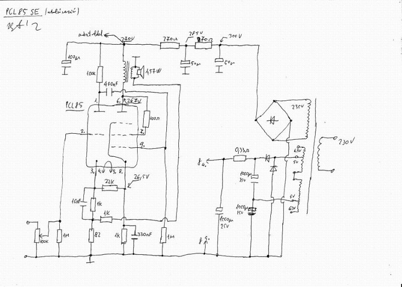

Sziasztok! A PCL86SE 1k2 ellenállásait milyen teljesítményűnek lenne érdemes választani? Köszi!
Hát elég sok kapcsolási rajzot megnéztem én is. Nagy csodákat nem láttam. Az EL84 es meghajtás gyakorlatilag egyforma mindegyiknél, ennél egy kicsit meg van cifrázva, lehet hogy egy egyszerűbb is megfelelne. Az ECC 83-nál már több variáció is van, és gondolom itt dőlnek el a dolgok.

Szerintem batran probald ki, ha van hozza trafod. A tapegyseget atalakitanam felvezetosre. A kimenotrafo primer kozepe jobb lenne kozvetlenul az elso pufferen. Ha graetz-hidat hasznalsz, adhatsz neki nagzobb puffert is, olyan 220µF mar megteszi. Tapasztalataim szerint a kozepen csapolt futotekercs nem mindig az igazi, jobb a ket veget 1-1 100 ohmos ellenallassal testelni. Arra meg vigyazz, hogy diodahid eseten mas feszultsegu anodtekercs kell! Remelem hasznalhato infot adtam. Ja, meg valami: a segedracsokkal sorba betennek 100 ohm koruli ellenallasokat.
Igazabol haver akar epiteni egy el84 PP vegfokot budapest radio trafokeszletenek felhasznalasaval. Ezt a kapcsolast nezte ki. Egyeniranyitas maradna csoves, ez81-el. A 100ohm jo otlet, azt bele is rakom, na meg kiprobaljuk majd sima pentodakent is, mert nekem eddig egy UL kapcsolas se valt be igazan.
Az anodtapot miert az elso pufferrol vegyem? Nem jobb ha mar egy fokkal jobban szurtet kap?
A legnagyobb aram ott folyik, szerintem rangatna a tapfeszt. ha van valami fojtod, akkor az jobb lehet, az elocsonek meg a racsoknak jo az rc-szures. Ha meg hagyod a csoves tapot, akkor kifejezetten sokat segit a fojto az elso lepcsoben. En tavaly 2db MV3-at alakitottam at, ott is a fopufferrol (220uF) kapja a delejt a kimeno. Semmi zaja. Most epp ul-ben van, de tervezem visszakotni sima pp-be. Valahogy fura a hangja igy. Nem rossz eppen, csak erotlennek tunik, nincs "lendulete"
Arra is figyelj, hogy a csoves egyeniranyitasnal a cso adatlapjan nezd meg, mekkora lehet a max elso puffer. A csoves ei. nem nagyon szereti a nagy kondikat kozvetlenul maga elott.
Koszi a tippeket! Igy probalom elso korben ahogy javaslod.
UL nel enis pont ugyanezt hallom amit teis irsz. Lagymatag, kontrollalatlanok lesznek a melyek tole, nem azaz igazan jo feszes, amilyen kellene legyen.
Talan meg a visszacsatolast lehetne lazitani, amig birja gerjedes nelkul. Probakepp tehetsz kb 10k-s trimmert, ha mar szol, kiveheted a kondit is, ne szoljon bele a frekimenetbe. Ha nem gerjed, akkor jo Ha csak sipol elso bekapcsolasnal, forditsd meg a ki meno primereit. A katodellenallast is emelnem 150 ohm-ra, a rajta levo kondit meg 100µF-ra. Csak megszokasbol. Ha kb 340V anodfeszed van...
