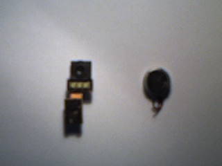

én is a kémkamerámat próbálom beüzemelni
csak nemtom hogy hogy kell
a kamerán jobb és bal oldalt 12 12 kapcsolódási pont van, infrás, állítólag zummos mert a havertól kaptam és azt mondta.
a képen bal oldalon van a kamera mert a jobbos 1 miki
(#) osiris4 válasza mefi01 hozzászólására (») Ápr 10, 2007 /
a kepen lathato kamera egy samsung e820 mobiltel resze, es meg veletlenul sem zoom-os....
(#) mefi01 válasza osiris4 hozzászólására (») Ápr 10, 2007 /
honnan tudod vagy cask gondolod?
meg lehetne csinálni úgy hogy rákötni 1 tvre vagy esetleg 1 digi fényképezőgépre?
nem csak gondolom, mivel mobiltelefonjavitassal is foglalkozom , a kamera csak a mobiltelefon processzoraval kepes a mukodesre...
es infra egyaltalan nincs rajta, a kamera alatt lathato 3 atlatszo pici felgombok pedig nagy fenyereju ,feher fenyu SMD ledek...
