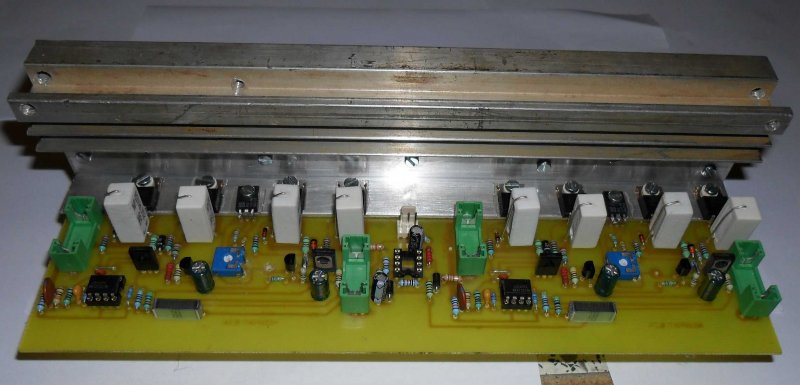

Még egy példány kellett a conductorból és szeretném megosztani a tapasztalatokat.
Egy zenésznek kellett a meglévő énekhangládáihoz nem nagyok csak olyan 160w os kicsi kétutas énekláda kis bulihoz étterembe például. Egy duplázott fetes KDmestre féle conduktort csináltam neki a +-33V tápfeszel 4 ohm on olyan 110W ot produkált és nagyon jó ez énekhangra is. Van benne tartalék.
Tapasztalat ne állíts menet közben nyugalmi áramot főleg ha előzőleg már nagyjából meg vagy elégedve mert a pici mozdulat újabb 2 órás Fet cseréhez és sűrű káromkodásokhoz vezet Ezzel az egyszerű erősítővel sikerült életem legjobb földelési hálózatát kivitelezni először nem hittem el, hogy a bekapcsolás megtörtént semmit nem hallottam de teljesen a hangszóróhoz 1 cm-re fa füllel semmit de ekkor ujjal rányúltam a bemenetre nem kellett volna a jobb fülem re most kicsit félsüket vagyok.
(#) mrex hozzászólása Aug 9, 2010 /

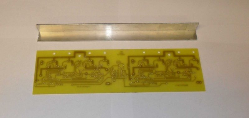

Az ígért fotók
Olvastam itt valahol, hogy beültetési rajzról átpontozással fúrjuk fel a fetek felfogófuratait. Én ezt másképp csinálom, és szerintem az én módszerem a jó.A nyálemezt elkészítem és egy kis szorítóval rafogatom az L-idomra. az első furatba beteszen auz M3 csavart majd az utolsó furatot kifúrom.ebbe is behajtom a csavart és kifúrom mindet. A nyák a fúrósablon igy minden furat teljesen egybevágó lesz. Ezután többek fotóin jláttam hogy nincs kifűúrva a bordára rögzítő csavarhely. én ezt azonnal felfúrom, hogy egyrészt később ne kelljen szöszmötölni illetve óvatoskodni és a hajszálvékony sorjától rettegni vajon hova esett.
Alapos sorjázás után előbb a fetek vagy végtranzisztorok kerülnek beültetésre hogy akadály nélkül lehessen kifütyültertni az esetleges zárlatot.majd a tübbi alkatrész a legalacsonyabbtól a magasabbakig.
A csillámok vásárlásánál érdemes figyelni jó ha ekkor van nálunk egy csavar. Az M3 csavar emelkedése 0,5mm a csillám 0,2mm ha nem vagyunk elég óvatosak akkor a csillám a menetárokba csúszva egy félhold alakú nyílást képez a kollektor vagy gate és a borda között lehet hogy ezt nem is tudjuk kifütyültetni de nagyobb áramra bizony áthúz és füst. Már jártam így.A He-store-s csillám jó méretű!a 6.képen már az élesztés előtti állapot látható.
a 7. képen a hidalt állapotú kimenő feszültség 100Hz-en és a 8 ohmos műterhelésen átfolyó áram 1 órás tesztüzerm után(irfp540/9540!)Táp+-30v! balra fent a műterhelés. A következő hozászóláshoz tudom csatolni a z élesztéett állapot képét tápokkal generátorral.
És a vége 200w nyugodtan hosszú távon bordahőfok a ventillátorral kb 45° 1 órás teszt után is de 225 W volt a max amit kivettem ebből . Nyákméret 250x65mm rajt van a hidaló adapter is.

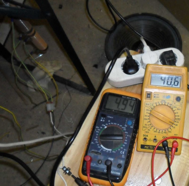

Az égők az élesztés elengedhetetlen kellékei.sima 220v 60w os izzók először ezeken keresztül kapcsoljuk a feszültséget a nyákra, ha valamelyik világít akkor ott zárlat van. ezzel elkerülhető, hogy a fetek vagy tranzisztorok (ha épp olyan a végfok) elfüstöljön. Amelyik tápági égő ég abban a tápágban kell keresni a hibát. Én még ebben az állapotban ellenőrzöm a nyugalmi áram állíthatóságát. Ezután kapcsolom direktre tápot és ezután állítom be ténylegesen a nyugalmi áramot de véglegesre jól szkóppal lehetne ami nincs ekkor marad a hangszóró amin a fülre hallható torzítás eltűnéséig állítom nagyon óvatosan anyugalmi áramot.
Műterhelés:
Hát talán a 7. képen amin a multiméterek vannak fotózva látható igaz homályosan a két huzalellenállás amin szoktam tesztelni az erősítőket. De csinálni sem bonyolult. Leírtam már máshol de látom érdemes lesz itt is foglalkozni a dologgal.
itt a he-store-ban kapható ellenálláshuzal. az enyém 1mm es ellenálláshuzalból készült bár az ennél vastagabb még jobb főleg több száz W ra.
Az ellenálláshuzalon kívül kell még 2 db kerámia virágcserép ami egymásba illik egy kisebb és egy nagyobb. a kisebbnek a fenekét vagy harangfúróval kifúrod, vagy bevizezve vidiafúróval körbefurkálod és egyszerűen kikopogtatod az ellenálláshuzalt mintha toroid trafó lenne szépen szellősen rátekered a kerámia magra rárlat ne legyen ha a vizezésből kiszáradt.Ha az ellenállás megfelelő akkor állítsd bele a művet a nagyobb virágcserépbe és a belsejét öntsd ki samottpor és vízüveg keverékével mintha kályhát samottoznál (ezeket lehet kapni festék, vagy vegyszerüzletekben, a keverési arány rajta van a samottporon) . Ha kiszáradt akkor már a hővel se lesz gond. és az asztalon is megáll egy sorkapoccsal rácsatlakozol és kész.
A multimétereimem a 7. képen a műterhelésen átfolyó feszültség a másikon az áram látható R=U/I 40.6/4.94=8.2 ohm P=u*I40.6*4.94=kb200W
az ellenállásom tehát bírja a 200w-ot
pedig a felületi hőmérséklete 250°volt!
Az ellenálláshuzal minél jobban melegszik annál jobban csökken az ellenállása emiat robbantak el a te tranyóid. Ezt egyébként magad is bizonyíthatod, ha nem csak a műterhelésen lévő feszültséget, hanem az átfolyó áramot is méred. Ebből számítható a teljesítmény. P=u*i Ezt a treheléses mérést célszerű 50Hz közelében végezni. Azért mert a multiméterek váltófesz állásban mindössze itt mérnek pontosan(vagy pontosabban) magasabb frekvencián ez nem biztos. ahhoz legalább egy fluke műszer kell egy vagyonért. vagy analóg mutatós műszer.(nekem nincs).

Tesztelés:
Én először elkezdem emelni a kimenő feszt kb 50Hz.en
de mint láttad mérem az áramot is közben . egyszerű szorzással eldöntöm hol állok éppen. kb félteljesítménynél otthagyom ez lez az átlagos hallgatási szint extra mély kiemelésnél ekkor figyelgetem mi mennyire melegszik.ez kb egy óra. ezután elkezdem emelni a kimenő feszt a végső teljesítmény felé. amikor fullon van akkor hagyom egy fél órát járni aztán egy napcsolóval átváltom négyszögjelre továbbra is 50 Hz környékén Ha ezt a hűtés kibirja, (hisz ilyenkor már szigetelési átütési probléma nem lehet az átfolyó áramok már ezt kizárják) hagyom így egy órát.
Ezután lekapcsolom lekötöm a terhelést és ellenőrzöm még meleg bordával a nyugalmi áramot. Ami még mindig csak a szkóphiány miatt elméleti érték.
Ezután kap koppanásgátlót és hangszórót a bemenetre pedig zenét. Kis hangerőn elkezdem halgatni de annyira kicsin hogy épp hogy érezhető legyen a zene viszont meghallod a torzításokat. Ide nem egysíkú tuckitucki kell. Szerintem a klasszikus zene a jó erre. Talán a Vivaldi 4 évszak oratóriuma abban minden van magas mély amit akarsz.
Ha itt nem torzít a technon sem fog! Aztán adj neki ami kifér a csövön. Zene nem gyilkol annyira mint a generátor 50Hz-en négyszögjellel.
Én így csinálom.Szkóp nélkül.

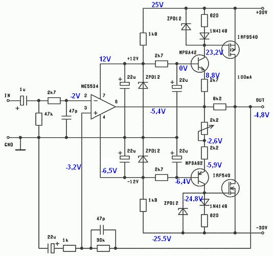

Összeraktam a VF2-t. De nem tudom állítani az áramot, hiába tekergetem a trimmert, 13,8mV esik az 1ohmos ellenálláson, amit a + tápágba raktam. Megmértem, hol hány V van, ha ebből tudjátok mi a gond, előre is köszönöm válaszaitokat!

(#) mrex válasza mark.budai hozzászólására (») Aug 12, 2010 /
Az icd -tápja nincs rendben ennek a környékén kellene kutakodni szerintem KDmedster conductora korszerűbb a tl431-ek miatt inkább azt javaslom.de ahogy gondolod
nézd meg a zenerjeid polaritásat valamelyik forditva van

Zénerek jól vannak benn, az IC LT1028 volt, most kaptam bele NE5532-t, ezzel már -11V van.. Az MPSA-kat is cseréltem már. Ez volt a tervem, hogy VF2-t építek, már a panelek, meg az összes alkatrész megvan, nem szeretnék újat kezdeni.
(#) mrex válasza mark.budai hozzászólására (») Aug 13, 2010 /
5532 dual oamp nem elirtad? Nem 5534 et szerettél volna?
(#) water válasza mark.budai hozzászólására (») Aug 13, 2010 /
LT 1028-al hasonló feszültségeket kéne mérned mint ami a rajzon van, a negatív ágban szinén, néhány tized V eltéréssel.
