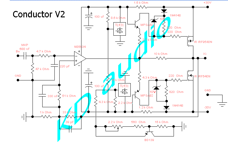

Na most segíthetnétek egy kicsit!
A probléma a következő.
Kéne csinálni egy hidalt conductort de csak +-30v táp van.
Ebből következik, hogy a 80w.os KDmester féle kivitel jöhet szóba.Ez jó is ,mert 8 ohmon tudna hidalva kb 300W-ot a HSZ pedig zeneiben tud 400W ot mivel 1 db irf9540/540 fet 150w disszipáció van az adatlapon látható, hogy kell duplázni.Szerintetek a gate körét tehát 220R,820R, és a pluszban a forráshoz a 0.33R ellenállásokat kell duplázni vagy az 1N4148 at is?
