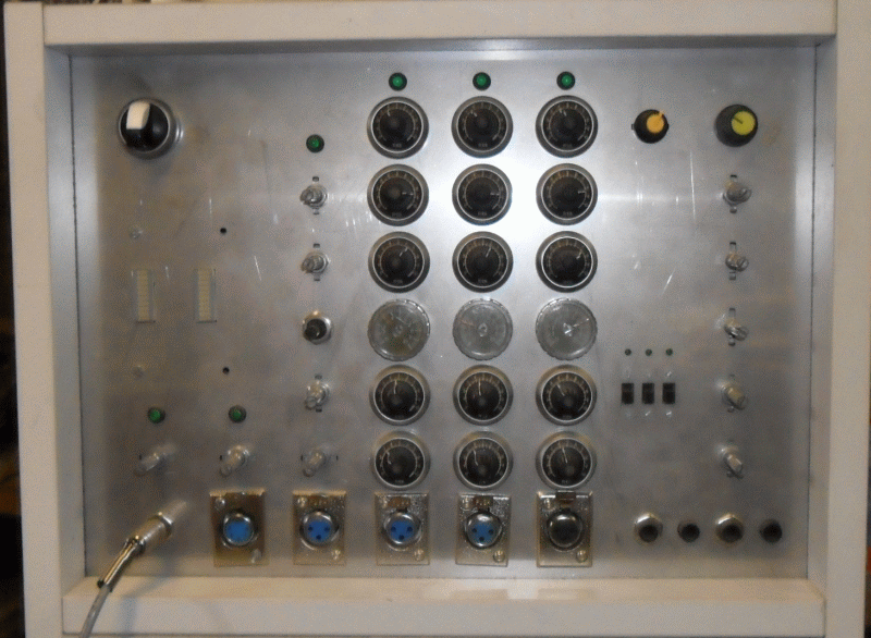

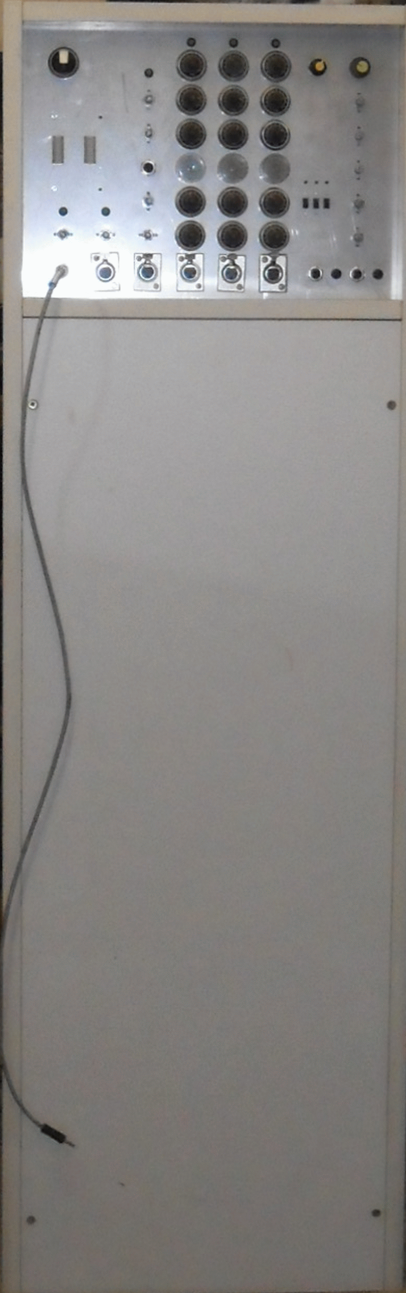

No hát összeállt bedobozolva 8 végfok + keverő visszhang 3 mikrofon csatorna csatornánként 3 sávos hangszín parametrikus középpel 2 sztero csatorna master 3 sávos hangszín parametrikus középpel 3 csatornás aktív váltóval subszűrővel igaz 60 kiló de végre a földhurok is ki lett belőle véve szomat buliiiii!
Mély és közép már conductor a sub is az lesz szerintem, rövidesen Szép ez a nap délután leviszem a gépet és kicsit döngetek
Ha valaki el akarja üldözni a családot vagy olcsón meg akarja venni a szomszéd házát ajánlom a conductort. Kicsit morcos a nejem, el is ment az anyósomhoz irdatlan jó döngetés volt főpróba címszóval ő nem ismeri a műterhelés fogalmát
Szevasz mrex, az én nejem is morcos szokot lenni mikor bekapcsolom a két 600W-os hangfalamat oszt neki álok döngetni, na de mind egy, már a múltkor is kértelek hogy tegyél fel egy pár képet az erölködödröl, most nem lehetne hogy fel teszel egy párat?, nagyon kiváncsi volnék rá. Köszi.
Szia Csaba! Teszek de egy fényképezőgépem van ami a lányom nyaralásán volt. Teszek fel bár gőzöm sincs miért ennyire fontos ez? De legyen. Ha felkeltek a csajok lefotózom, de előre bocsájtom a huzalozás senki számára nem követendő példa, végre nincs benne hurok sem zaj de a belseje sokkal inkább chokito katagória. Tudod "Ronda de finom" semilyen fotó kedvéért most nincs időm kitakarítani és most idő sincs a ládákat lefesteni.
A fotó azért kell, mert alátámasztja vagy megkérdőjelezi amiket mondasz. Hitelessé tesz téged.
A kivitelből, annak színvonalából, az alkalmazott megoldásokból sokak számára kiderül milyen szinten műveled az erősítőépítést. A festés éppen nem műszaki tartalom, az inkább az esztétika része.
Ám legyen.

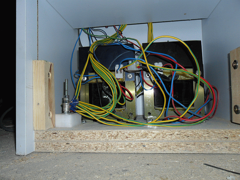

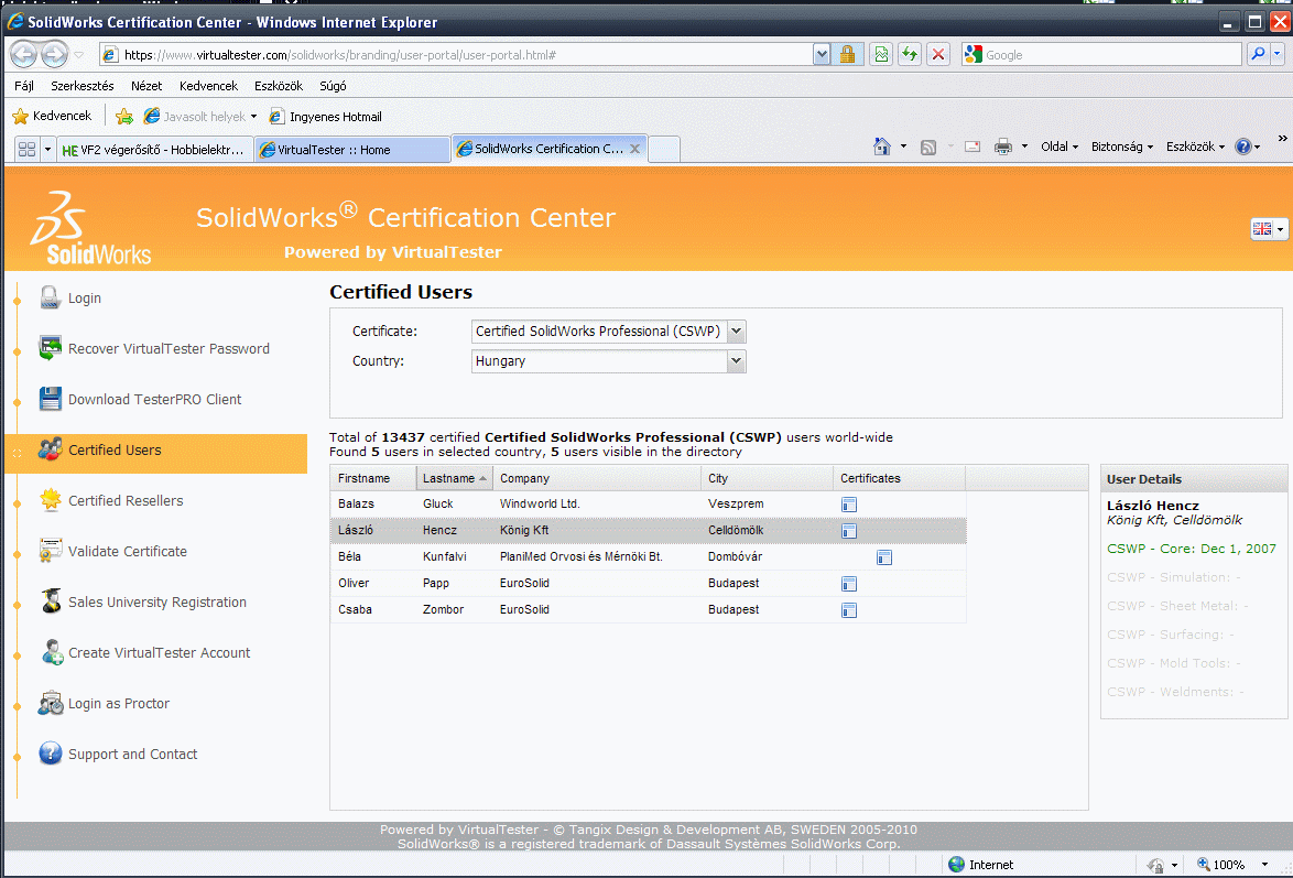

Bár két sorozatban tudom feltenni ha nagyon szertnéd ez nem színvonal mert gyorsan kell mint mindig nincs időm most szépre csinálni. de estére valószínűleg nekiállok és solid works-ben csinálok neked olyan fotorealisztikus 3 d nyákot amit autocadban soha ez most nem pengeváltás volt.Mert rajzolói (kollega?) szemmel is nagyon nagyon igényes az a mód ahogy te dolgozol. Nem szóltam hozzád, de kijavíthatnád azt az ellenállás elirást a conductor +-30v-os verziójában ami tőled származik, és sokaknak okozott már kellemetlen perceket illetve fel is hívhatnád erre a tévedésre azok figyelmét akik nem tudják emiatt feléleszteni, ez is a szinvonal része nem csak az igényes rajz De nem kötekedni akarok, csupán szégyellem hogy nem olyan szép mint itt sokaké.

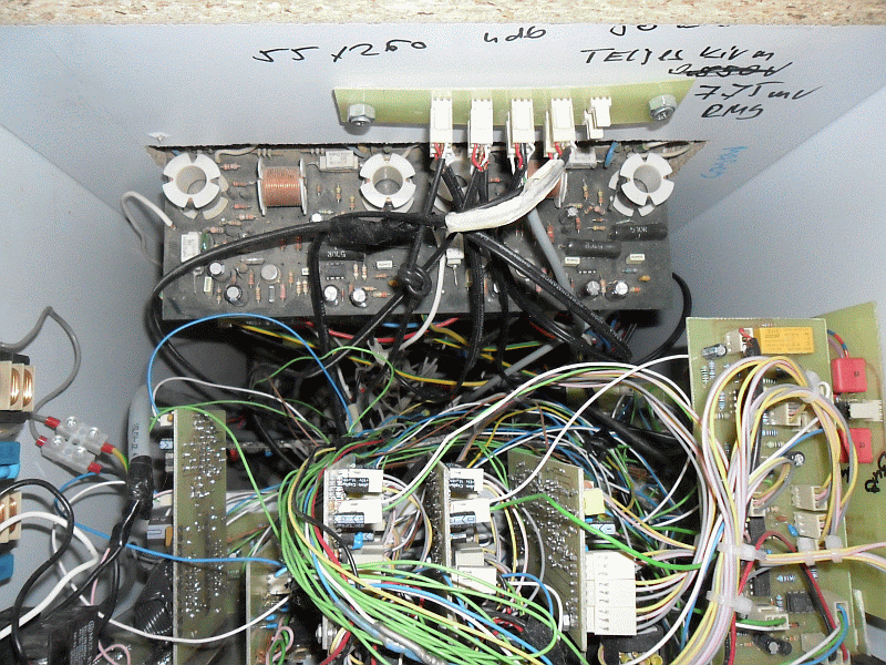

A keverő kusza huzalozását semmiképp nem tudtam másként megoldani. emiatt nem szertném a fotózás kedvéért tovább bontani. mert ez egy dupla keverő és a hétvégén működnie kell. A subládát nem tudom most kibányászni a kupiból de amikor a buli lesz akkor készítek majd arról is
Idézet: „kijavíthatnád azt az ellnállás elirást a cobnductor +-30v-os verziójában ami tőled származik” Azt hiszem valamit összekeversz, mert nem tudok ilyen rajzról. Egyet átrajzoltam, de az a +-50V-os 130W-os változat, és abban nem tudok hibáról, amit számos sikeres utánépítés igazol. Ha mégis van hiba, gyorsan mond meg konkrétan mi az, és azonnal javítani fogom. Én nem vagyok rajzoló. Magamtól tanultam meg az AutoCAD-el rajzolni, úgy síkban mint térben, és látom a benne lévő lehetőségek korlátait. Amire én használom arra alkalmas. A kiviteleddel nincs semmi gond. Túl zárt az egész, ezért nem látni sok fontos részletet a képeken.
A conductor +-30 v os sprint layoutos nyáktrvén található beültetésről beszélek itt egyhelyen a nyákterv egy zipben mintha tőled származna de ha nem akkor elnézést kérek mint mondtam nem kötözködni akarok. Nekem mondod hogy zárt.Hajaj.
Figyelj a lényeg szerintem átlátni és kiépíteni a rendszert majd ha lesz elegendő idő akkor átdrótozom(vagy inkább soha?) Nem "hangember" vagyok. Én meg ezt tanultam magamtól ettől hobbi a hobbi.De kérdés hogy addig amig nem szép szabad-e fotózni?Vagy kiindulási alap az hogy fotó nélkül minden igaztalan?Továbbra is a chokíto szlogenje jön be enekem inkább "Ne ítélj elsőre" Én középkorú fejjel tanulok itt nem keveset az itt található szép kütyük láttán nem biztos hogy szertném a saját próbálkozásaimat feltenni. Viszont a 3D modellezésben regisztrált nemzetközi profiként fogadd őszinte elismerésemet az aprólékos és rendkívül részletgazdag munkád elismeréseként úgy Autocadban mint Sprint layoutban végzett munkád miatt

Űr Isten... !
Hát ez nem semmi. Gratula !

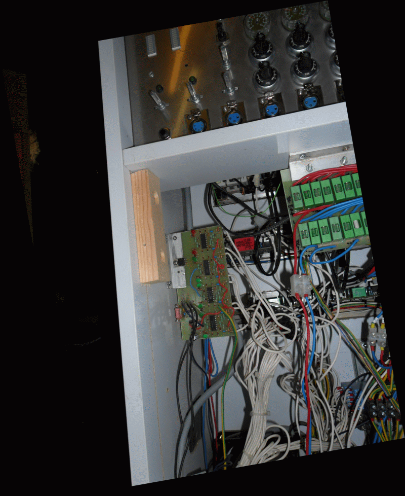

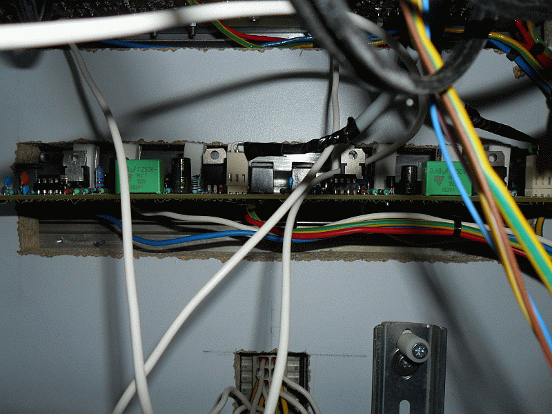

Nenene! Ez a dróthalmaz inább szégyen mintsem elismerendő dolog. Minden amiatt van hogy a potik nyákcsatlakozóval szerelhetők legyenek. és mindenért fizetni kell valamivel. Sajnos ez a dzsungel a fizetség ezért.
Nem vagyok híve a kábelkorbácsnak, bandázsolásnak.
Szerintem az egyfajta leplezése a semminek... Azonkívül szerencsétlen dolog szervizelés esetén is. Az áthallásról, zavartatásról nem is beszélve. Gyakran szidom a felmenőjét annak, aki kitalálta (a kábelcsatornával együtt)... Ez így jó, ahogy van.
Igen, én csináltam a beültetést, ezzel jól megsz*patva magam.
