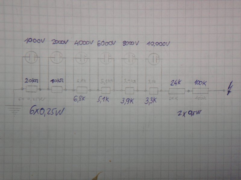

Ezek a glimmlámpák viszonylagosan elérhető áron vannak .Nekem inkább az lenne a kérdésem ,hogy ebbe a vizsgálóba melyik típusú glimm való bele? És amit az "erdgab" felvetett hogy a méréshatárát kiterjeszteni felfele hogy tudjon mérni illetve 10KV - ot is .

Igaz a hosszú lábakból lelehet csípni ha kell.Engem az is érdekelne hogy hány mA - es a glimm . Mert érzékenységben vannak eltérések amit köbzoli belinkelt.Vagy csak a 220V a lényeg ?Ha ebben is volna infó akkor nagy hajlandóság van bennem egy ilyen teszter elkészítéséhez .
És köszönöm Frob-nak is a rajzot.

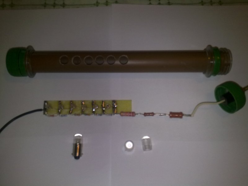

Természetesen sok az olyan nagy szikra,nincs rá szükség,korlátoztam is a szikraközzel,most "szelíd".Azok a glimmek,melyeket én használtam,eredetileg 230V jelzőizzók voltak,áramfelvételük 1,6mA (megmértem).Az izzók műanyag buráját könnyen le tudtam venni majd kiforrasztottam a glimmeket,mindegyikkel egy 100k ellenállás volt sorba kötve.Vasalóból kibontottat is néztem,azonos eredményt kaptam,hátha segít ez a pár mondat.Köszönöm az elismerésedet,nagyon sokat jelent nekem Tőled,Tőletek,ugyanis nem vagyok szakmabéli,csak hobbista,eredetileg fémszerkezet lakatos vagyok.

Bocsi,hogy csak most tudok írni,épp most estem haza. Leforrasztottam a 100k ellenállásokat és csak a glimmeket építettem be.előrébb mutattam fényképetBővebben: Link

Akkor azok alapból nem 220V os glimmek már csak akkor ha rajta van a 100k sorba .
Azt hiszem csinálok egy tesztert próbaképpen én is .És bemérem egy feszváltóval amit toroiddal gerjesztek majd .Köszönöm a választ ,nem késtél el, mert én is nemrég értem haza.

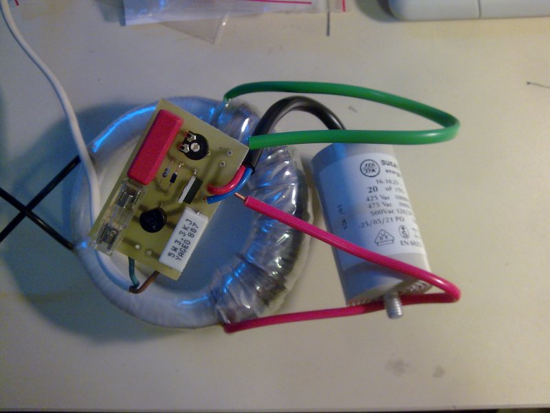

Én is összeraktam gyorsan egy kis célhuzalozással egy műanyaglapon persze az általad emlegetett 100k és az utána lévő 24K azonnal átütött szóval most keresgélhetek nagyobbatvalószínű nem fémréteg hanem huzal ellenállásokat kellett volna eleve vennem...pedig mind 0.6W os példányés persze így az összes glimm villan....
Mellékelem a nagynehezen elkészült 230V os pásztorkáról a képet, a nagyfeszt adó trafó leválasztott 4réteg szigeteléssel egymástól a két tekercs szóval és nincs összekötve a két oldal

Viszont most következő problémát vettem észre, a tirisztor nem süti ki teljesen a kondit... ezért nincs is meg a teljes energia a szikrán, most kicsit tanácstalan vagyok mert nem értem miért, vagy is gondolom hogy azért mert a trafó visszarúg, és ekkor a tirisztor lezár.. na de ez így most valahogy nem tetszik.

Kerestem egyet beraktam sajnos semmit sem ért, ugyan úgy nem süti rá a kondit teljes mértékben...

A dióda katódját testre, az anódot pedig a gyújtótrafó, és a kondi közös pontjára kösd. Nem árt, ha gyorsdiódát teszel be.

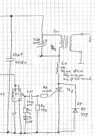

Valószínű, hogy gyári cuccokban ezért van úgy megoldva, hogy a nagy kondi pufferként működik, a nagyfesz trafóval párhuzamosan van egy 2u400V kondi, alatta egy légmagos tekercs, valami 20-40uH körül(?) és az alatt a tirisztor a test felé húzza le ezt az egészet.

Valamivel jobb lett az eredmény, de anynira még nem tetszik , minden esetre egynek elmegy

A nagyfesz és a párhuzamosan kapcsolt 4uf al van sorban egy légmagos tekercs és ezzel sorban a tirisztor? Érdekesen hangzik...
(#) Cavalier válasza frob hozzászólására (») Aug 23, 2010 /
Előkerestem a rajzot, egy Horizon típusúból rajzoltam vissza, ha jól emlékszem.
Nem is 4uf hanem 2,2. A tekercsadatok csak kb. pontosak, nem szedtem szét, csak kívülről megszámoltam.

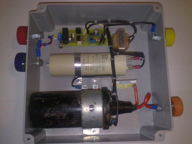

(#) culimuli válasza otto54 hozzászólására (») Aug 24, 2010 /
Nekem van egy 5,2kV-os,4J villanypásztorom csak nem a "GYEPGAZD kft" gyártotta hanem a Conteco,ha érdekel rakok fel képet.
(#) frob válasza culimuli hozzászólására (») Aug 24, 2010 /
Ha a belsejéről is tudsz fotót készíteni, az engem is nagyon érdekelne. Előre is köszi!
