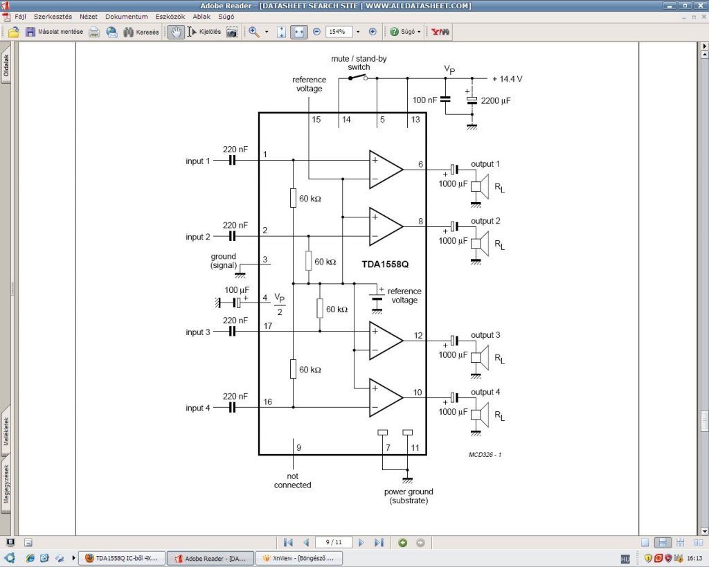

(#) matyusz válasza gaboca323f hozzászólására (») Júl 15, 2010 /
Mellékelt fájl.
(#) gaboca323f válasza matyusz hozzászólására (») Júl 15, 2010 /
Nekem is így rémlett, de nem voltam biztos benne. Köszi!
(#) skero válasza matyusz hozzászólására (») Júl 15, 2010 /
A gyári ajánlás szerint nem kell bekötni a 15 -ös lábat. Nyilván akkor van szerepe ha még valamivel kiegészül az áramkör és szükség van referencia feszültségre pl.: a tápkörnél. Azért nem vágnám le azt a lábat ,csak nem forrasztanám sehova. Az adatlapi rajzokon látszik ,hogy "sima" erősítőként használva nem kötik be a 15 -ös lábat.
(#) matyusz válasza skero hozzászólására (») Júl 17, 2010 /
Igen köszönöm de inkább levágtam mert amit mellékeltem ezelőtt pdf fájlt az 1554q-hoz van és ott az nincs bekötve sehova nem tudom nézted-e azt a fájlt na mind1.
Én meg csak csodálkozok ezen a vackon. Tegnap összedobtam a cuccot (és mellesleg PHILIPS az ic) járattam kb. fél-1 órát 2 kis LG hangfallal(8cm 1 hangszórós 20W) Aztán kikapcsoltam és este pedig bekapcsoltam nagy pukkanás :eek2: Stanby-t kinyomtam gyorsan aztán vissza meg teljes áramtalanítás, de gondoltam ezis TDA ugye bekapcsolásnál pukkan egyet mint a másik amim van(8560q) csak az a baj, hogy semmit nem mértem meg első bekapcsoláskor. De a lényeg az, hogy (szépen) elfüstöltette a kis hangfalat de csak az egyik felét gondoltam rövidre záródott a vég része. Ma reggel mértem azt a kimenetet és a tápfesz rajta volt egyazegyben aztán előkaptam egy kis gagyi hangszórót és vagy 10szer ki-be kapcsoltam és "jó lett" de van a kimeneten 100-150mV a másik felén meg 40mV és egyenfesz. TDA val igazából nemszoktam sokat bajlódni élesztés... mert ha jóltudom tapasztalom ezek nemolyan nyűgösek (STK pl.) Ha valaki tudna mondani valami okosat vagy akármit azt megköszönném.
(#) vagnerjazon hozzászólása Júl 22, 2010 /
Megépítettem a titi féle erősítőt kétcsatornás módban, de az egyik kimenete teljesen süket. A másik szépen szól. Mitől lehet?
(#) vagnerjazon válasza vagnerjazon hozzászólására (») Júl 23, 2010 /
Közben találtam egy zárlatot a panelen, megszüntettem, most viszont az a fele csak akkor szól, ha a számítógépen maximumra teszem a hangerőt, de akkor is csak nagyon halkan. Lehet, hogy az IC felének vége?
(#) csaby8919 hozzászólása Aug 20, 2010 /
Ha az autómban két 8ohm-os hangszóró van akkor is 2x22W-os teljesítményt ad le vagy kevesebbet? Vagy a 2x22W csak a 4ohm-os hangszórókra érvényes?
(#) titi válasza csaby8919 hozzászólására (») Aug 21, 2010 /
A 2*22W csak 4 ohm-on 10%-os torzítás mellett jön ki belőle. 8ohm-on kb. a fele.

Például ha az 5.1-es verziót szeretném megcsinálni és csinálnék egy 4 csatornás és egy hidalt változatot, a tápláláshoz elég lenne egy számítógép táp?
(#) skero válasza csaby8919 hozzászólására (») Aug 21, 2010 /
Elég lehet ha legalább 140W -ot tud (még valamivel kevesebb is elég) a 12V-os része. A 2 ic-t az bőven elbirná ,de arra figyelj ,hogy egy számítógépes táp össz teljesítménye magában foglalja az 5 V -os részeket. Ne csak a teljesítményt figyeld hanem azt is ,hogy ebből menyi jut a 12 V -os résznek.
(#) titi válasza skero hozzászólására (») Aug 21, 2010 /
Bőven elég oda 80-100W is. 4*11+2*22 az ugye 88W, mindezt pedig 10%-os torzítás mellett, amit nem hiszem, hogy kifog belőle hajtani.
Csaba! Nézd meg a tápodon, hogy a 12V-os ágra hány ampert ír, azt szorozd meg a 12V-al és megkapod hány wattot bír a 12V-on.

Értem. Köszi a választ. Szóval akkor ha a táp 12v-os részére jut kb. 12-15A az elég, mivel ez adja a 140 W feletti teljesítmény értéket. De az ic adatlapján akkor mit jelent a max. 4A ? Nem volna esetleg elég egy 10 A mondjuk a 12V-os részre?

Azért azt mondom nem árt 60W per ic. Jobb tutira menni ,vannak veszteséget és ez az ic nagyobb impulzusoknál igencsak megbírja rángatni a tápot. Már nem egyet építettem.Használtam kisebb teljesítményű tápról is (kb 30W) arról is elment természetesen nem is bírta ha teljesen ki akartam vezérelni. Nézd meg a linket ,hogy aki kittként árulja mekkora tápot ajánl hozzá. Nem okoskodni akartam.Bővebben: Link
