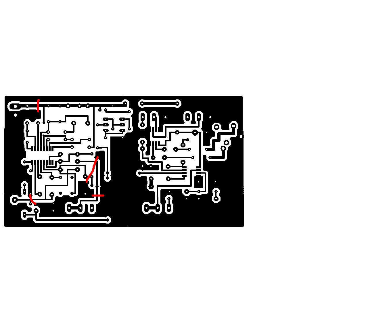

Elkészült a NYÁK tervem a vevőhöz, légyszíves nézzétek meg, hogy megfelelő-e elhelyezésileg, van-e olyan gondja, ami vételi vagy működési problémát okozhat?
(Még nem módosítottam a varicaposra.)
Azokat a benyúló földfólia-mezőket szedd ki. A kis fóliaszigetek is csak zavarólag hatnak.

Megcsináltam közben a szigetek és nyúlványok eltüntetését...
Az orosz verzió beültetési rajza szerint 10nF-os a varikap leválasztókondenzátora. Azok a benyúló földek legyenek összeköttetésbe a nagy "teleföldekkel", legalább az ültetési oldalon, vezetékkel.
