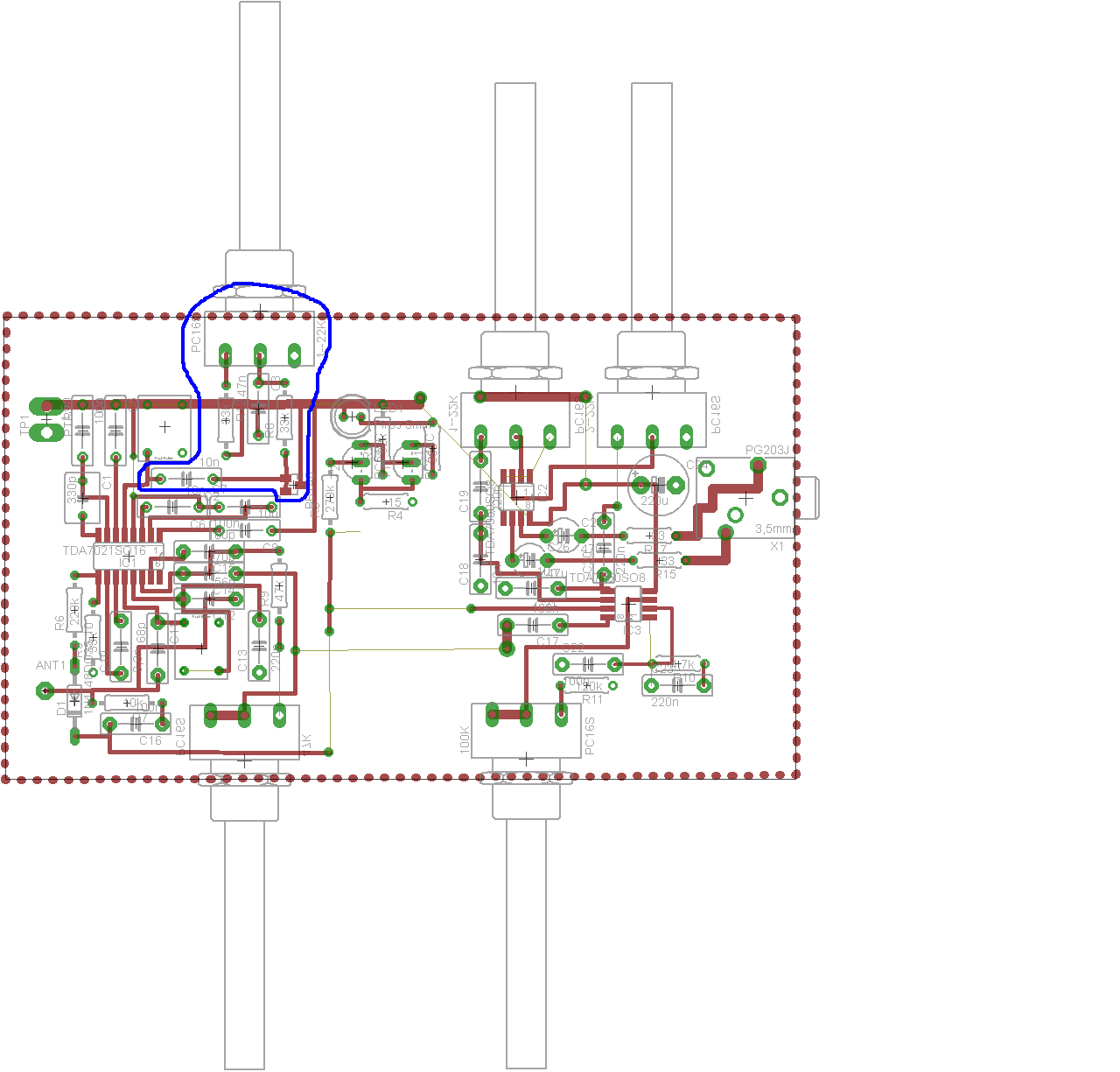

Elkészült a NYÁK tervem a vevőhöz, légyszíves nézzétek meg, hogy megfelelő-e elhelyezésileg, van-e olyan gondja, ami vételi vagy működési problémát okozhat?
(Még nem módosítottam a varicaposra.)
Azokat a benyúló földfólia-mezőket szedd ki. A kis fóliaszigetek is csak zavarólag hatnak.
Tudsz segíteni abban, hogy hogyan lehet Eagle-ben azokat a felesleges nyúlványokat és szigeteket kiszedni ? Vagy csak simán "radírozzam" ki paintben?
Szerintem az Eagle-ben is van radír, bár én nem ismerem a programot. A Paint-ben viszont biztosan van
Rendben megcsinálom mindjárt. Azon kívül van valami, ami még nem kéne?

Megcsináltam közben a szigetek és nyúlványok eltüntetését...
Az orosz verzió beültetési rajza szerint 10nF-os a varikap leválasztókondenzátora. Azok a benyúló földek legyenek összeköttetésbe a nagy "teleföldekkel", legalább az ültetési oldalon, vezetékkel.

Ez így megfelel, hogy csak a piros téglalapon belüli alkatrészeket cseréltem ki és nem az egészet? (Gyárit az oroszra)
Kékkel pedig az Eagle-s file-ban van jelölve a módosítás.
