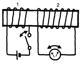

(#) Gab_Bee válasza Gab_Bee hozzászólására (») Ápr 13, 2007 /
ez még lemaradt!
Ez az egyenlet azt fejezi ki, hogy minél nagyobb a frekvencia és az L induktivitás, annál
nagyobb a tekercs X (ohm) induktív ellenállása és a váltakozó áram nehezebben folyik.
Az ábra magyarázata:
1. Primer tekercs 2. Szekunder tekercs 3. A kölcsönös indukció hatása
