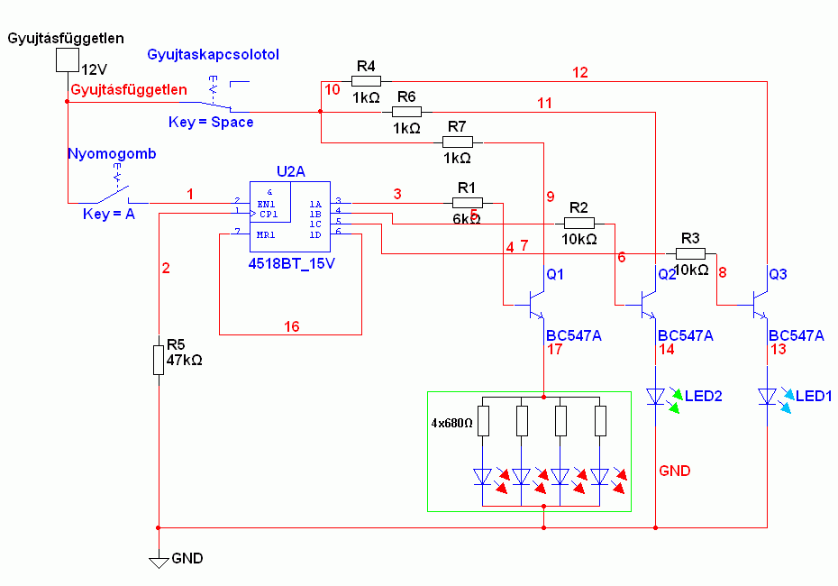

(#) Hobbielektronika2k10 válasza Hobbielektronika2k10 hozzászólására (») Aug 25, 2010 /
Mi a baj ezzel a kapcsolással? Ez nem működne?
Itt minden kimenet menne, mert a jelenlegiben nem megy a 6-os folyamat, linkelem a képet hozzá.

Na előrébb jutottam a kapcsolással.
Egy kimenetre kötöttem egy BC547-et, az IC 5V-ot kap, gyönyörűen vezérli a tranyót, és így már a magas szintre kapcsol. Megcsinálom mind a 3 kimenetre, és ha megy, akkor ezt az áramkört rakom össze.
(#) Hobbielektronika2k10 válasza (Felhasználó 15355) hozzászólására (») Aug 26, 2010 /
Na sikerült megcsináltni az áramkört.
Belinkelem a rajzot, igaz ezen nincs rajta, a 7805 ami az IC-t hajtja meg, de a többi stimmel.
Az IC kimenetéről meg egy 10K-on keresztül egyből megy a BC547 bázisára.
Leegyszerűsítettem a meghajtó (BC547) tranyót, a kollektora egyből megy a BD140 bázisára, így kevesebb alkatrész kellett. Így a BD tranyó teljesen nyitva van.
Amit nem értek, hogy az 5-ös állapot után egyből a 7-es jön, amikor az összes led világít. Kihagyja a 6-ost. Ez mitől lehet?

(#) Sebi válasza Hobbielektronika2k10 hozzászólására (») Aug 26, 2010 /
Nem tűnik korrektnek a megoldás: a 47k túl nagy a PNP bázisában, nem ad majd elegendő vezérlőáramot 2-300mA esetén. Persze lehet, hogy kifogsz egy-egy jobb példányt a tranyókból - aminek nagyobb az áramerősítési tényezője - de akkor is ajánlatos megmérni majd a nyitott álapotában rajta maradó feszt, mert ez fogja megmutani a valóságot.
A +táp felé menő ellenállás szerepe a lezárás, ha ezt elhagyod, vezérlés nélkül "lebeg" a bázis, hőmérséklettől függően (is) előfordulhat, hogy valamennyire nyitva marad.
A 6. állapot kimaradása nekem is rejtély, csakúgy, mint a 12V-ról való működésképtelenség. Gyanítom, hogy az IC valami hamisítvány lehet, illetve más felirattal látták el: pl a tokban HCT jelű rejlik, ami CMOS ugyan, de TTL kompatibilitásra tervezett sorozat.
Egyet azért még kipróbálnék: mi van akkor, ha a RESET közvetlenül a talajra van kötve? Akkor is kimarad vajon a 6. állapot? Talán van egy pár nanosec-nyi impulzus olyankor a QD-n, ez hülyíti meg...
Egy R-C tag megoldhatja a gondot.
A táp megfogásához elég lenne egy ZPD vagy ZF sorozatú 4,7...5.1V-os kis zener is egy soros 1,5 k-val, ami méretben nem mindegy.
Ha a resettel a talajon is kihagyja, akkor semmi többet nem tehetünk. 100%, hogy az IC hibás.
Bázisba én 1k-t rajzoltam, az kb 12mA meghajtóáram. 20...30-as bétát saccolva a 300mA célzott kollektoráramhoz ennyi kell. Persze, ha jobb véletlenül a tranyó, kinyithat nagyobb ellenállással is, lehet méregetni hogy nyitva van-e rendesen a terhelés alatt (ill. érezheted a melegedést is ha nem elég a nyitóáram). 4,7k-nál nagyobbal én nem is próbálkoznék, tervezésnél pedig a legrosszabb esetet kell figyelembe venni.

(#) szdavid válasza Hobbielektronika2k10 hozzászólására (») Aug 28, 2010 /
Bár azt írtad, hogy így működik, de nekem nem kerek, hogy miért az engedélyező bemenetet birizgálod a kapcsolóval. Az én elképzelésem szerint így nem is lenne szabad működnie, mert en=0-ra nagyimpedanciásra kéne váltania a kimenetnek. Lehet, hogy ezért maradnak ki állapotok. Próbáld meg szabályosan +ut-ra húzni ezt a lábat, és a kapcsolóval az órajelet (cp) kapcsolgatni. (kapcsoló egyik fele a földre, másik a cp1-re, prellmentesítő a tápra)!
(#) szucsip válasza szdavid hozzászólására (») Aug 28, 2010 /
NÉzd meg az IC blokkvázlatát, és rájössz, hogy most miért működik, holott szerinted nem is kéne neki.
De igen, kéne! Mert a bemeneten össze van "éselve" az engedélyező bemenet a CLK -val. Így tehát bármelyik állapotát változtatgatod, a NAND kapu után így is, meg úgy is órajel fog generálódni
(#) Josi777 válasza szdavid hozzászólására (») Aug 28, 2010 /
Ennek az IC-nek nincs is engedélyező bemente. Pontosabban egy korábbi (helytelen) jelölés szerint a bemenet engedélyezésére lehetett érteni, de semmiképp a kimenetekre vonatkoztatva. Ennek az IC-nek TP kimenetei vannak, nem pedig tri-state. A három bemenet közül ami egyértelmű, az a reset. A másik kettő órajel, egyik normál, másik negált, azért, hogy lehessen a számlálót lefutó és felfutó éllel is léptetni.
(#) szucsip válasza Josi777 hozzászólására (») Aug 28, 2010 /
A TP nálad azt jelenti, hogy "totem pole"?
Mert ha igen, akkor szerintem nincs igazad. Ez CMOS áramkör, és totem pole kimenet TTL -eknél van.
Itt Complementer MOS FET tranzisztorok a kimenet. HOl a felső nyit, hol az alsó. (tehát tápot, vagy nullát nyit a kimenetre. Abban viszont teljesen igazad van, hogy ez az Enable valóban csak a bemenetet engedélyezi, vagy titlja.
Tessék megnézni az adatlap jobb felső sarkát, ott van a "Functional diagram". Azt fejben végigsakkozni, és minden világos lesz.
