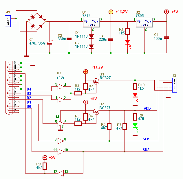

Megépítettem a mellékelt kapcsolást. Ki még nem próbáltam illetve a tápot még nem kötöttem a programozóhoz. A táppal viszont van egy kis gondom. Mindent jól kötöttem be, rámértem a 2 IC-re. A 13,2V helyett én 12,59V -ot méretem az 5V helyett pedig 4,76-ot. Tápnak egy AC/DC 12V os tápot használtam. Tettem fel erről is képet. Ennyi eltérés normális ?? Vagy talán gyenge a táp?? Előre is köszi!!
A tápodra az van írva, hogy 12V. Mérted mennyi jön ki belőle?
Terheletlenül, ha nem kötök rá semmit 19,10V-ot mérek.
A dugasztap 12V-ot ir magara. Neked kell 13.2V.
Ez a majdnem feloldhatatlan ellentmondas csak nekem tunik fel? ![]() A PIC programozasi resze elegge kenyes a programozofeszultsegre (aram alig kell, de a feszultseg fontos). A pic maga eljar szerintem a 4.7-bol, de magasabb frekin bizonytalankodhat. Pontos specifikacio az adatlapjaban.
És ha rákötöd a tápokat?
Műszered biztosan jól mér? (Ellenőrizd 3 új elemmel! 4,5V!))
Akkor ha bedugom a tápba 17,80V-ot mérek.

Szerinted úgy megkapnám a megfelelő feszültségeket ha mondjuk 14-24V os DC-t adnék neki?
Az elég. Mi van a műszered ellenőrzésével?
