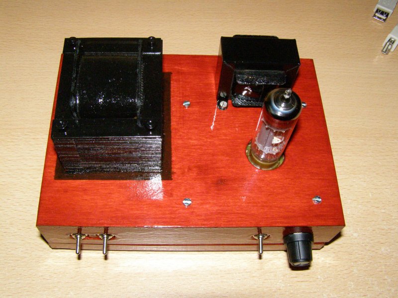

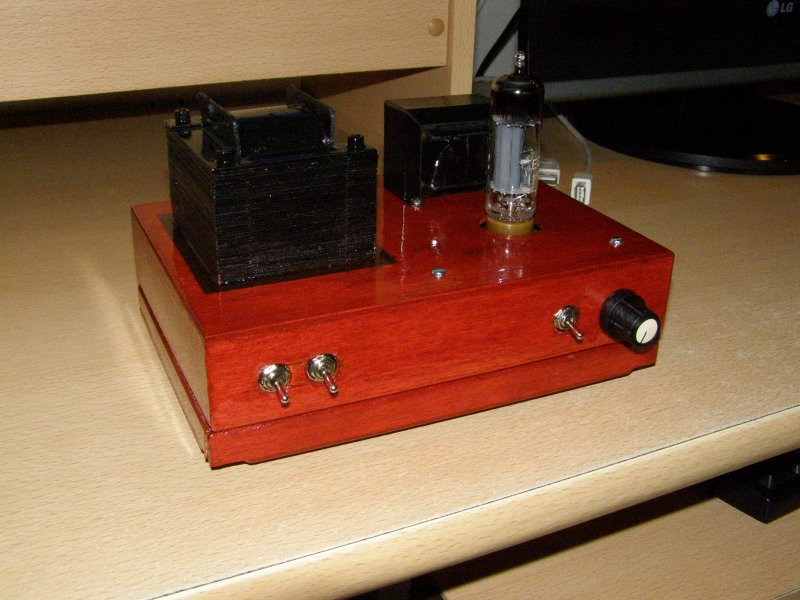

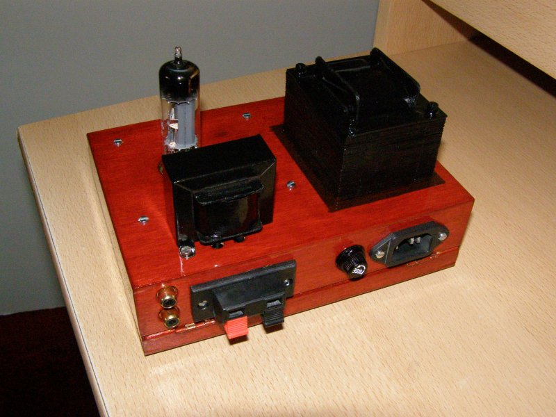

Ma befejeztem az ECL86 SE elektroncsöves erősítőmet.
Az anódfesz késleltetését egy kapcsolóval oldodtam meg. Az erősítőbe került egy kétcsatornás bemenet választó is. Az egyenírányítást, illetve az erősítő kapcsolását egy NYÁK-on helyeztem el a könnyebb szerelhetőség végett. Egy fa dobozt választottam az erősítőnek, ami a megfelelő lyukak, furatok kifúrása után kapott két réteg vörösfenyő lazúrt, majd végül egy réteg lakkot. Így sikerül A hangja nagyon korrekt, nagyon szép, és teljesen brumm mentes.

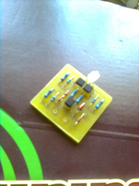

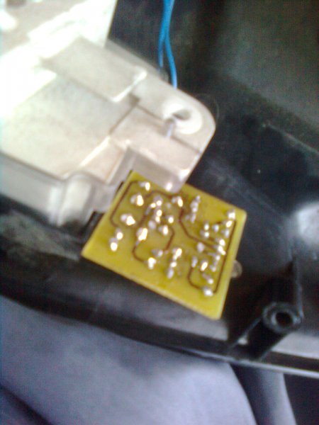

Én mostanában alkottam egy DUO LED-es feszültségkijelzőt a motoromba,mert korábban 17V-ig "megtöltötte" a hibás fesszabályzó a régi akkut,és a biztonság kedvéért,mostmár remélhetőleg nem lesz ilyen súlyos hiba.(a kifolyó akkumulátorsav meg is marta a csillogó fémrészeket)
Képek csatolva
Bocsi a minőségért.

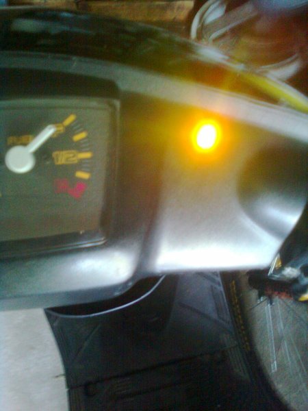

Kép 122:
A narancsszinű fény jelzi a vezetőnek(többek között nekem ),hogy az akkumulátor feszültsége 11,6V és 13,2V között van.
Piros szín:a feszültség 11,5V alatt.(indításnál,vagy ha hosszú ideig így világít,akkor tudom,hogy nincs töltés)
Narancs:11,6V-13,2V között(közepes gáznál,vagy amikor ég az index(villog) és/vagy a féklámpa)
Zöld:13,3V-14,25V között(magas gáznál)
Egyik sem: 14,3V felett
Ha nem világít,akkor vagy kontakthiba van,vagy túltöltés.

(#) Abukodonozo válasza 18david18 hozzászólására (») Aug 29, 2010 /
Szép munka! Megkérdezhetem, hogy a doboz milyen célt szolgált az átalakítás előtt?
(#) 18david18 válasza Abukodonozo hozzászólására (») Aug 29, 2010 /
Köszönöm! A doboz gyakorlatilag semmilyen célt nem szolgált eddig, mert egy hobbi boltban vásároltam. Teljesen natúr volt, így bármire felhasználható, festhető stb.
Csak azért kérdeztem, mert nálunk is van egy hobbi bolt, gyanúsan hasonló dobozokkal, amikkel szemezgettem már rég. Minden esetre pofásan néz ki ez a csöves dolog benne. Meg jó ötlet volt megfordítani is, fejjel lefelé. Így jobban mutat, nem?
Igen praktikus kis dobozkák, könnyű vele dolgozni. Jól festhető, lazúrozható. Azért is fordítottam meg, mert így kényelmesebb volt a csatlakozókat és mindent egy oldalra építeni. Az eredetí tetejébe pedig csak 4db gumilábat szereltem.
Értem. Szép lett!

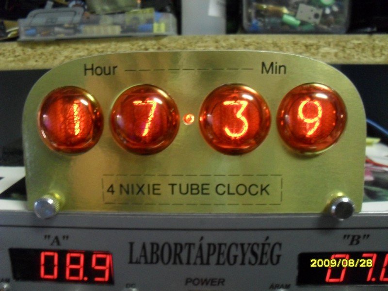

Nagy ráértemben csináltam az órámhoz egy előlapot.

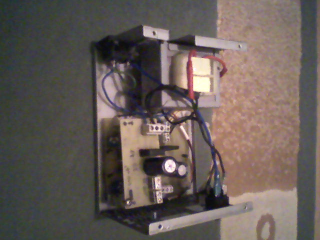

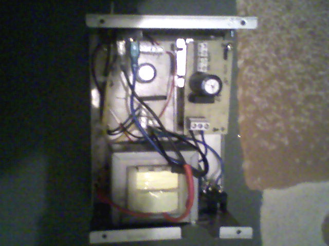

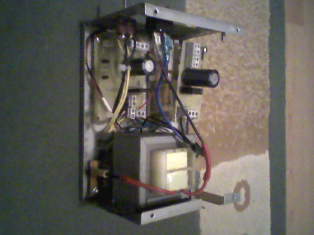

Haladgatok a tápom továbbfejlesztésével. Nektek mi a véleményetek róla eddig? Kéne változtatnom valamin úgy esztétikailag? Az eddigi műveim nem voltak túl szépségesek ezért kérek kritikát tanulni kell belőle mert már nekem se igen tetszik a helyzet. Előre is köszi! A tápról meg: lesz benne hővédelem, rövidzárvédelem, stand by mód, meg műszervilágítás.
(#) sityu39 válasza newman92 hozzászólására (») Aug 29, 2010 /
Szia.
Bár én is amatőr vagyok, nekem egy szerény észrevételem van: Ha már két vagy több nyákot egymásra építesz, akkor ne sajnáld a csavarkötést, és mind a négy sarkán rögzítsd egymáshoz a nyákokat.
Ha a csokikból később ki akarsz venni egy vezetéket, fel fogsz emlegetni néhány felmenőt :yes: . Egyébként gratula. Én is a régi dobozok, alkatrészek és nyákok újrafelhasználásának a híve vagyok.
Én is most tervezek egy tápot. Majd teszek fel pár képet ha kész leszek.
(#) sityu39 válasza lajos1969 hozzászólására (») Aug 29, 2010 /
I. osztályú lett az az unatkozós előlap
Érdeklődnék a technológia felől.

(#) sityu39 válasza 18david18 hozzászólására (») Aug 29, 2010 /
Gratula
Nagyon tetszik a kivitel, viszont megjegyeznék egy apró dolgot. Anno építettem egy Quad 405-t és elkövettem a hibát: nem zsugorcsöveztem a vezetékek forrasztását. Persze Murphy jóvoltából még néhányszor szétborítottam párszor és amikor az egyik elszakadt vezeték szikrákat hányt az orrom előtt, meglehetősen érdekes arckifejezéseket használhattam.
Nézegetve a képeket még egy apró ötlet: a panelon érdemes lenne feljelölni, hogy milyen vezeték megy az adott csokihoz. Évekkel később nagy segítség lehet . (+5V, gnd, Vadj, stb.)
(#) lajos1969 válasza sityu39 hozzászólására (») Aug 30, 2010 /
Nyáklap+öntapadós fólia+alphaset.
(#) sityu39 válasza lajos1969 hozzászólására (») Aug 30, 2010 /
Köszi.
Elsőre eloxált rézlemeznek nézett ki, ezért keltette fel a figyelmemet, de így is minőségi.

Ezt is köszi!
